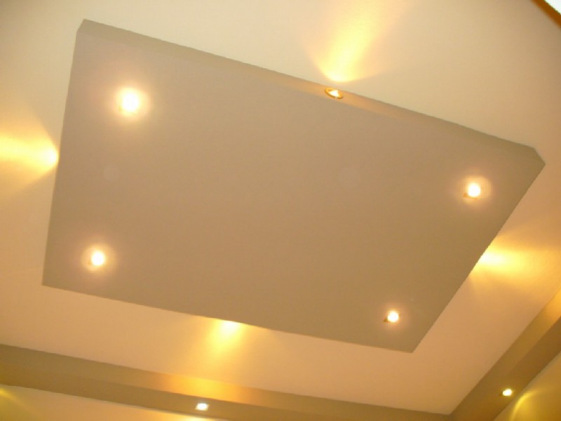

    Witam forumowiczów tak sie składa że mnie ten temat też dotyczy więc sie podłącze,jestem z wykształcenia elektronikiem ale niestety nie pracuje w zawodzie tylko na co dzień robie elewacje i wykończenia wnętrz,od niedawna bo chyba niecałe 2 lata zacząłem stosować oświetlenie LED mam też oświetlony pokój w tej technologii używam tego oświetlenia od 1,5 roku i jestem zadowolony jako ze główną zaletą tego jest niskie zużycie energii która nie jest tania całe moje oświetlenie pobiera 23W a główne którego używam na co dzień 6W są to żarówki LED GU10 na 230V o barwie białej ciepłej.A co do efektu który chce uzyskać kolega to polecam wykorzystanie właśnie takich żarówek LED i listw LED np.takich
    http://www.allegro.pl/item880438425_listwa_tasma_5m_300_led_smd_biala_wodoodporna.html stosowanie plexi raczej nie wchodzi w gre przynajmniej ja tak uważam ponieważ prosze sobie wyobrazić taki panel zależnie od sufitu to kilka m2 jaką musiałby mieć grubość aby nie obwisał na środku i ile by to ważyło,a osobiście nigdy sie nie spotkałem ze stosowaniem plexi środek sufitu to po prostu pusta przestrzeń co do RGB to są już takie żarówki z GU10 na 230V które zmieniają kolory tyle że nie mamy wpływu na zmiane barwy jest to robione cyklicznie R--G--B
    A to foto mojego sufitu:

  • #19 7582580
    zigiss
    Posty: 84
    Pomógł: 6
    Ocena: 123

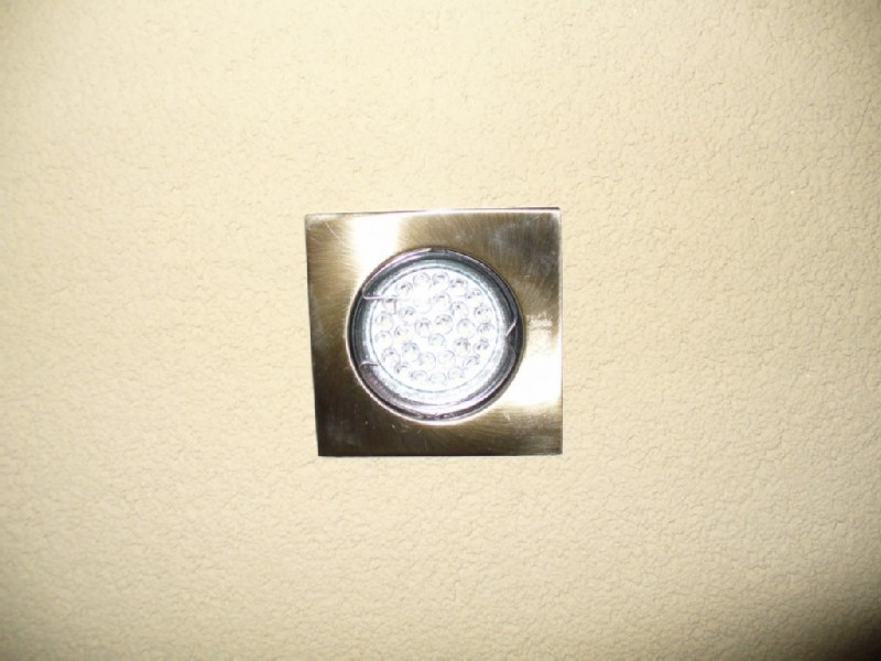

    Tak ten sufit jest na ledach 4 na środku jako oświetlenie główne mają po 30 ledów,10 żarówek dookoła poświata na ścianach po 18 led i 4 w obniżonym suficie podświetlające sufit mają też po 18 ledów. W sumie 18 żarówek osobno włączane poszczegulne elementy jak ściany,oświetlenie główne i oświetlenie sufitu po włączeniu wszystkiego w pokoju jest przyjemne ciepłe światło miałem też kilka żarówek o barwie białej zimnej ale efekt jest wtedy troche sztuczny i zmieniłem na ciepłe dodam że kiedy robiłem to u siebie to żarówki led były jeszcze dość drogie i za jedną płaciłem ok 35zł teraz można je kupić o wiele taniej.
    Jak zrobić tanie i porządne podświetlenie sufitu LED 230V czy 12V?
    To żarówka 30 led w oprawce,dodam że sufit jest zrobiony tynkiem akrylowym o struktórze baranka a ściany na gładko, instalacja oświetleniowa DYT1,5 ale przy założeniach że będzie to oświetlenie led robie też czasem nawet przewodami 0,75mm.Jestem teraz zwolennikiem takiego oświetlenia ma ono też pewne wady czasem spotykam sie z żarówkami które świecą nawet po wyłączeniu spowodowane jest to podświetleniem wyłącznika ja w takim przypadku wpinam równolegle do obwodu kondensator np.220nF400V i problem znika.

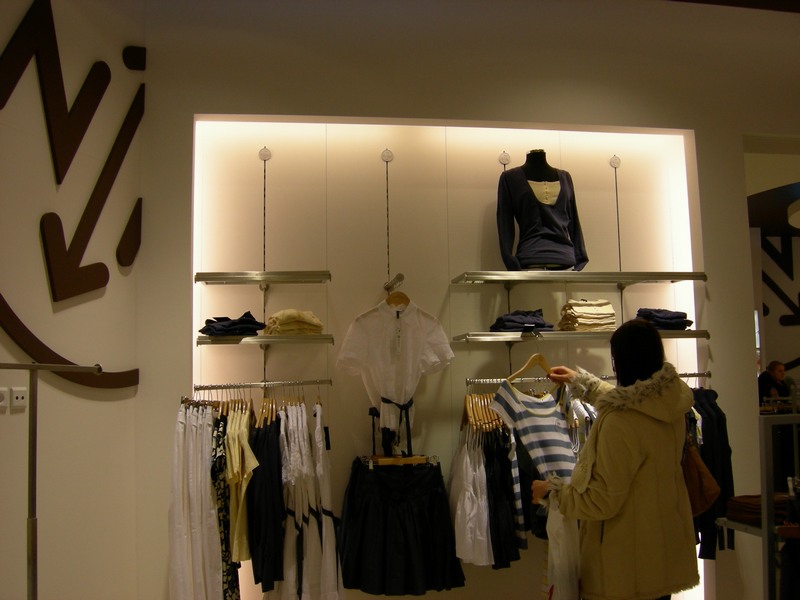

    LEDy to rzeczywiscie przyszłosciowe źródła. Wydaje mi się jednak, ze jeszcze nie spełniają wielu wymagań oswietleniowych. Problemem jest również róznokolorowa poświata zdarzająca się przy białych LEDach , czasem róznice barw róznych źródeł no i punktowość źródła - często pożadana ale nie zawsze. Moim zdaniem lepiej do podswietlania wnęk i wykorzystania światła pośredniego nadaja się swietlówki. Wydajne źródła T5 o mocach od 14W do 80W , w wymiarach od ok 60cm do 150 cm.
    Zobacz jak wyglada podswietlona wnęka przez T5. Widać, ze równomierność jest nieporównywalnie lepsza niż w przypadku LEDów.

    kubczykFree
    Posty: 90
    Ocena: 3
    To co przedstawiles na zdjeciu okropnie wyglada. Swiatło jest skupione takie jakby... Ja u siebie w domu osobiście mam pasek diód led w SMD. Światło jest równomiernie rozproszone po całym suficie. Polecam ci właśnie takie diody na płytce lutowane w SMD

    shulc
    Posty: 635
    Pomógł: 37
    Ocena: 109
    Ja bym się tym nie sugerował, liczy się efekt końcowy dla ludzkiego oka. I tak że foto potrafi wyolbrzymić błędy które oko ludzkie nie wychwytuje, taką metodę często stosuję w praktyce. W dodatku potwierdzam że częściej stosowane są diody led niż świetlówki lub neony, ale tylko do podświetlania dekoracji, reklam itp. ale jako oświetlanie pomieszczeń wybieram na dziś tradycyjne źródła światła.

    PolSol
    Posty: 21
    Pomógł: 3
    Hhm... rzeczywiscie jest to duzo wnoszące stwierdzenie, bardzo dokładne i ścisłe. Właścicielka sklepu, w którym to zastosowałem, była zachwycona. Ocena wyniku świetlnego jest oczywiscie subiektywna i każdemu podoba sie co innego. Pokazując to zdjęcie chciałem tylko pokazać dość ważny problem równomierności światła..

    melonik81
    Posty: 9
    Oświetlenie LED jak najbardziej polecam. Miałem podobny problem z wykonaniem takiego sufitu, ale ze wszystkim uporałem się sam, od budowy samego sufitu po system oświetlenia. Środkowy sufit oświetliłem dwoma (połączonymi) taśmami led o długości 5m (x2) czyli łącznie 600 diód pobierających 48 wat. Dają bardzo równomierny efekt podświetlenie o umiarkowanym natężeniu, ale chyba w tym przypadku o coś takiego chodzi. Na części obniżonej zastosowałem 6x halogen 20w. Z taśmą dają świetny klimat i bardzo przyjemne oświetlenie. Żyrandol to już swoją drogą, bo czasami potrzeba MOCNEGO światła w pomieszczeniu :) Środkowa część sufitu to po prostu "stary" sufit na którym położyłem gładź, ale od razu zastrzegam że trzeba się do tego przyłożyć bo podświetlenie pokaże nawet najmniejszy błąd w sztuce.....
    na zdjęciu mój sufit (robione na szybko fonem), ale nie oddaje ono nawet połowy efektu i klimatu jaki tworzy w pomieszczeniu. pozdrawiam i życzę powodzenia :)

  • #27 7826652
    Dar.El
    Poziom 41  
    Posty: 5450
    Pomógł: 750
    Ocena: 890
    Słabe te taśmy LED. Z 48W powinno uzyskać się 3600 lumenów a to już jest dość dużo jeszcze parę halogenów, chyba że pokój ma 100m² :D .

    melonik81
    Posty: 9
    Wcale nie są takie słabe. Wiadomo że jak je umieści się za ścianką aby były nie widoczne, to część światła po prostu zostaje we wnęce. Istotne jest również to, iż świecą kierunkowo, tak więc naklejając tasiemkę w taki sposób, aby promień światła padał wzdłuż sufitu, nie oświetlą pokoju tak jak by były naklejone na suficie i świeciły w duł. Jeśli by je tak zastosować, to z pewnością dadzą więcej światłą niż zwykła żarówka 40w czy nawet 60w.
