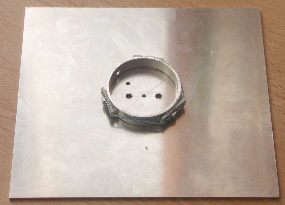

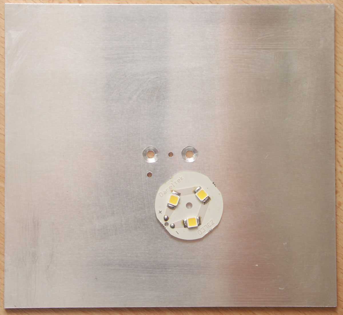

    Nie jest to projekt hobbystyczny, tylko użytkowy, ja tu się nie bawiłem tylko pracowałem. W kuchni nie jest mi potrzebny efekt RGB. Światła jest za dużo, nie wiem, ale chyba niektórzy nie czytają wszystkich postów. Światło jest białe i nadaje się do pracy w kuchni, jak by nie było, jest to warsztat. Dodaję jeszcze parę zdjęć, dla tych co by chcieli coś takiego zrobić.
    Płytka aluminiowa z otworami montażowymi i modułem LED.
    Oświetlenie główne na "żarówkach" LED.
    Płytka od tyłu z pierścieniem dystansowym na którym są zamocowane diody niebieskie.

    Takie PCB alu jest u mnie, mam ich jeszcze trochę, bo sam je zaprojektowałem i musiałem zamówić dużo, aby nie kosztowały majątek. Chcę jednak ostrzec chętnych na same płytki, do przylutowania LED potrzebna jest lutownica na gorące powietrze. Mam też i polutowane. Zamierzam zrobić takie oświetlenie w moim warsztacie i w ubikacji, w tych pomieszczeniach nie jest potrzebne nastrojowe oświetlenie :D .

    Dar.El, a można prosić o zdjęcie jednego zamocowanego "modułu" bez włączonego światła? płytki aluminiowe malowałeś pod kolor sufitu?

    Diody mają pod spodem pole lutownicze, trzeba dobrze podgrzać płytkę, aby się przylutowało. Podgrzewałem wstępnie na żelazku i lutowałem zwykłą lutownicą, niestety dioda tego nie wytrzymała, rozpuściła się jej obudowa. Same punkty lutownicze lutuje się bez żadnego problemu.
    Płytki pomalowałem na srebrno, ale można na dowolny kolor, albo można anodować i szkiełkować dla poprawienia wyglądu. Jest zdjęcie, wystarczy jak moduł LED umieścisz w środku płytki.

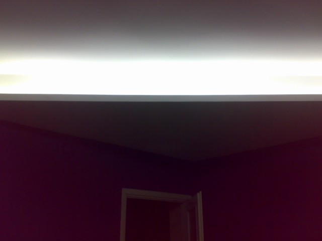

    bardzo fajny pomysł i podoba mi się że coraz więcej osób robi oświetlenie na ledach ja też zrobiłem popieram kolegę jednak cały czas brak konkretnego sterowania do tego typu oświetlenia, wiadomo włącz wyłącz ale jak ktoś by chciał ściemniać rozjaśniać, a do tego np. żeby było 6kanałów... niestety nie jestem na siłach żeby napisać program elektronikę jestem w stanie zrobić zdjęcie robione w nocy bez lampy telefonem przepraszam za jakość (kiedyś ktoś mi powiedział że od oświetlenia ledowego psuje się wzrok moje zdanie jest takie że wszystko zależy od tego ile jest tego światła i jaka barwa)
    zdjęcie nie weszło nie wiem czemu
