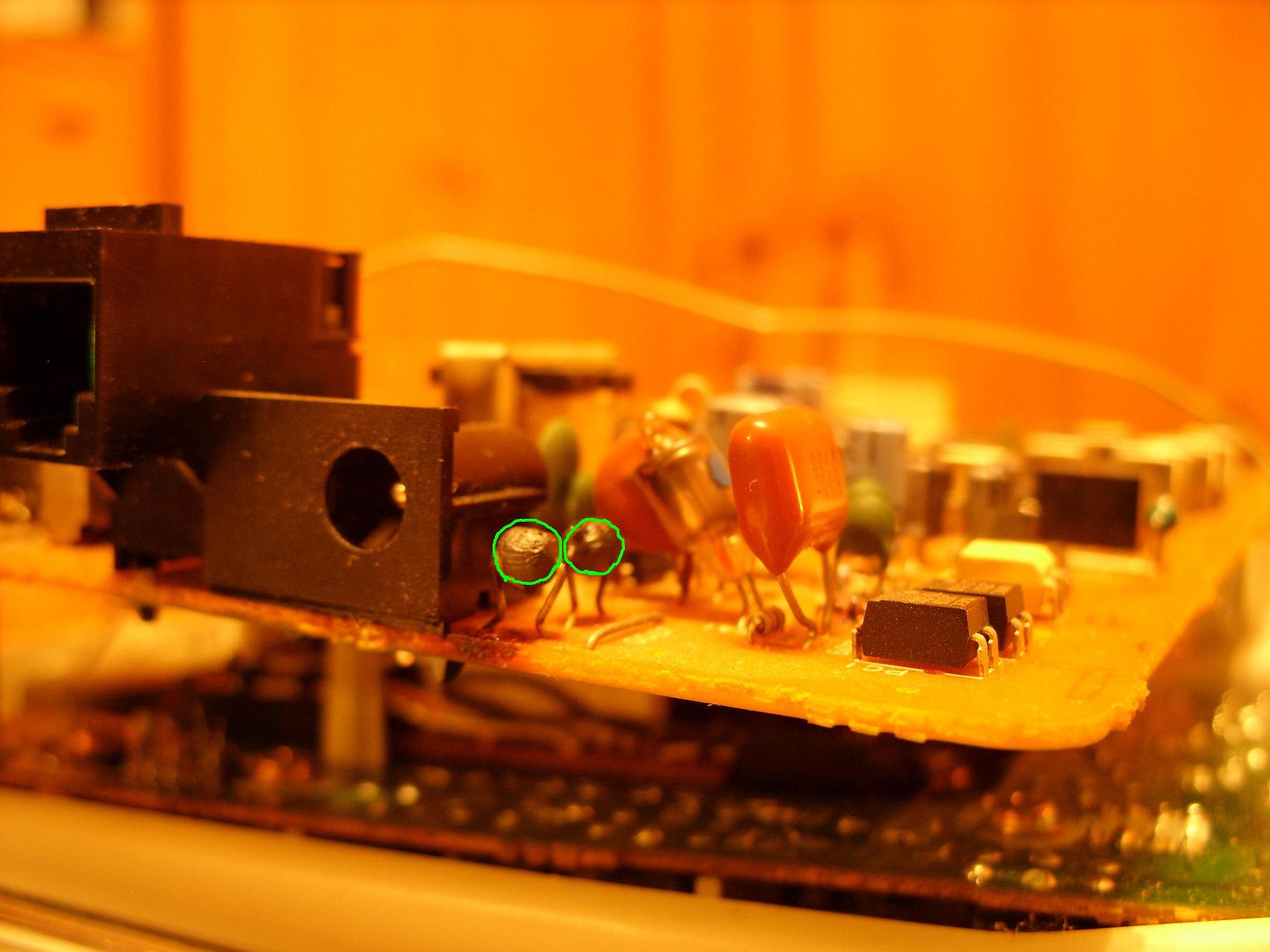

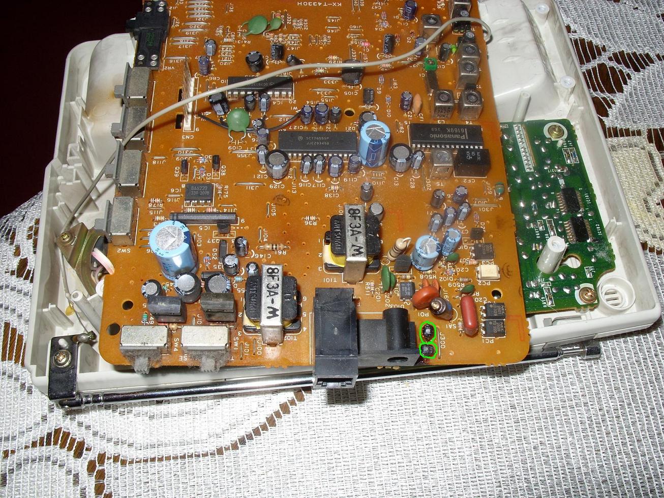

    Chciałbym prosić kogoś, kto ma dostęp do takiego modelu, aby odczytał kody paskowe dławików zaznaczonych na zdjęciach. To oczywiście zdjęcia płyty głównej bazy telefonu. Sam nie mogę ich odczytać, ponieważ elementy spaliły się doszczętnie. Mają one oznaczenie L9 i L10 na płytce.

    olej te kody kreskowe .... zrób zwarcie z drutu i zobacz czy reszta bedzie działac .... sądzę ,że nie tylko to poleciało ....

    Przypuszczalnie to skutek włączenia zasilacza o odwrotnej polaryzacji - z (+) w środku.
    Posprawdzaj diody Zenera w bazach dwóch dużych (nie widać opisów na zdjęciu) tranzystorów.

    W Panasonicu KX-T4350 są w tym miejscu dławiki 33µH, ale jak wstawisz 47, czy nawet 100µH to też będzie ok. Jak ich w ogóle nie wstawisz, to rzecz jasna działać także będzie. Po prostu są one na wejściu zasilania i nie maja znaczącego wpływu na działanie aparatu.
