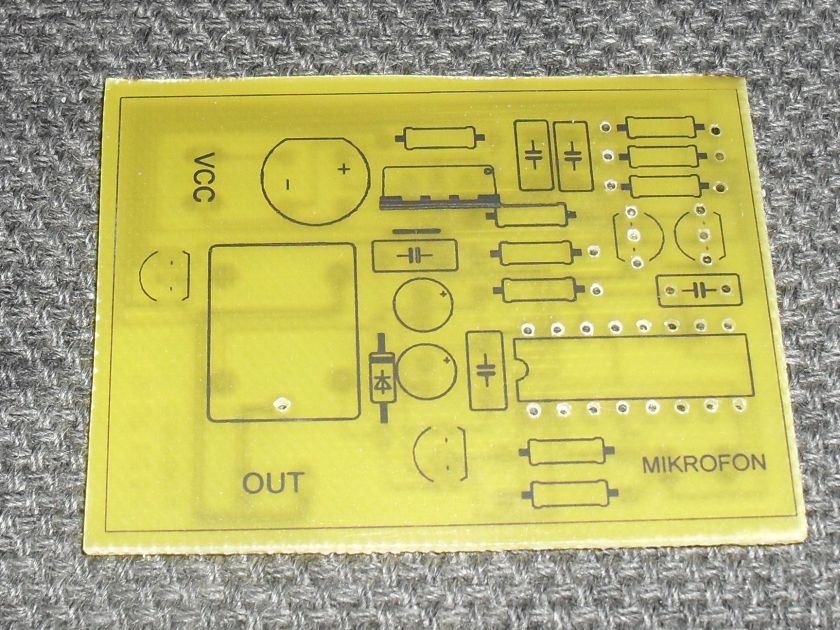

    ...stanowiącego bazę pod etykietami samoprzylepnymi (A4, przenaczony do wydruku laserowego). Metodę tą widziałem na rosyjskim filmie (YT), gdzie Kolega na takim papierze (przy użyciu laminatora) otrzymywał bardzo ładne płytki. Zaletą metody było proste odrywanie tego "śliskiego" papieru podkładowego od płytki zaraz po podgrzaniu. Spróbowałem, ale nie za bardzo mi się podobają efekty, wypełnienie czarnych obszarów jest mierne, ścieżki nie trzymają grubości, generalnie mała dokładność. Używam HP LaserJet 1018, drukowałem w 1200dpi. Żelazko nieco ponad dwie kropki, grzanie ok. 5-6 minut. Płytki wstępnie oszlifowane drobnym papierem ściernym oraz dobrze przetarte acetonem. Do tej pory w ogóle nie stosowałem metody żelazkowej, proszę Kolegów o ew. rady, co zrobić, żeby jakość przeniesionych ścieżek była zdecydowanie lepsza.
    Oto trzy fotki:
    Wykonałem próbę termotransferu z wykorzystaniem papieru... Wykonałem próbę termotransferu z wykorzystaniem papieru... Wykonałem próbę termotransferu z wykorzystaniem papieru...

    Tak, oderwałem natychmiast, bo tak na tym filmie ten kolega zrobił. Jakby na tym miało polegać całe clu, że nie trzeba moczyć i drapać... Jeszcze spróbuję może trochę krócej grzać (ale za to z nieco wyższą temperaturą), a jak nie, to zacznę naukę z papierem (trochę czasopism leży w gotowości). A jak się nie powiodą próby, to robię naświetlarkę, stary skaner już mam w piwnicy :-)

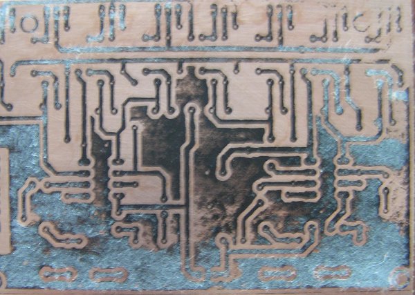

    No i zrobiłem kolejne dwie próby. Pierwsza z tym "śliskim" papierem pod naklejkami, jak na początku, tym razem dałem dokładnie 5min grzania, żelazko między ** i ***, grzałek solidnie dociskając przez jedną, dodatkową wartstwę cienkiego papieru. Odeszło samo, ale efekty takie jak niżej:
    potem zrobiłem próbę z okładką jakiegoś starego pisma komputerowego, papier kredowy, poniżej efekty:
    No i mam tu pytanie, możecie mi coś podpowiedzieć ? Jakiś błąd robię, tylko jaki ?

    Te najniższe fotki są z namoczeniem, na papierze, wyszły najgorzej, moczyłem długo, niestety dobrze się przykleiło wszystko do płytki...

    Gdyby się dał usunąć opuszką palca, to bym nie pisał postu, on się przykleił na dobre, godzinne namaczanie też nic nie daje, tzn. mogę zareagować ostrzej, wtedy część ścieżek szlag trafia.
    Co nie zmienia faktu że fatalnie przenosi Ci się mozaika ścieżek na laminat
    Myślę, że jedną z przyczyn może być temperatura i czas nagrzewania. Ja ustawiam między ** i *** i trzymam 5-6 minut - czasem to lekko przesuwam.
    Dobrze odtłuściłeś płytkę? Nie dotykałeś palcami po wypolerowaniu lub odtłuszczeniu płytki od strony laminatu?
    Płytkę najpierw traktowałem dokładnie drobnym papierem, potem jakimiś dwoma preparatami typu cilit (nie pamiętam nazwy), na koniec aceton jako końcowe odtłuszczenie. Oczywiście odtłuszczonego nie dotykałem.
    I szukam przyczyny.

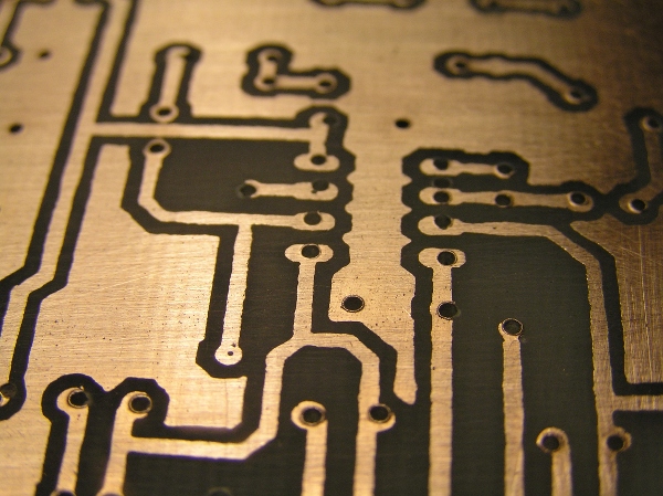

    PCB po wytrawieniu
    PCB po oczyszczeniu z tonera
    Schemacik montażowy
    Mam nadzieję że teraz wyjdzie Ci wszystko perfect! :)

    No to przy siódmej próbie mam już jakiś postęp, jednak PAPIER. Tamten (gazetowy) był zbyt "śliski" i bardzo dobrze przyklejał się (na większości powierzchni) do płytki. Bardzo dobry papier znalazłem w katalogu Beyerdynamic :-) nie za gruby i półkredowy jakby. No i ten dał się rozmoczyć, a potem powoli zszedł. Mam teraz czyste powierzchnie miedziane, a powierzchnie z tonerem są pokryte cieniutką wartwą papieru - nie chcę jej usuwać, żeby nie uszkodzić ścieżek. Po trawieniu zamieszczę fotki. Najważniejsze, że jest jakiś postęp :-)

    No to, jak obiecałem, trochę fotek z pierwszymi w miarę pozytywnymi wynikami mojej zabawy z żelazkiem. Najpierw po odmoczeniu papieru:
    no i potem po trawieniu, zmyciu tonera, oszlifowaniu i nawierceniu otworów:
    Wykonałem próbę termotransferu z wykorzystaniem papieru... Wykonałem próbę termotransferu z wykorzystaniem papieru... Wykonałem próbę termotransferu z wykorzystaniem papieru... Wykonałem próbę termotransferu z wykorzystaniem papieru...
    Jeszcze nieco niechlujne te ścieżki, ale przynajmniej żadnej nie urwałem. Kluczem okazał się papier (opisałem w ostatnim wpisie), grzałem żelazkiem ustawionym między ** a *** przez około 4 minut (wreszcie w czasie nagrzewania zobaczyłem jak mi się ścieżki przebijają optycznie przez ten papier). Moczenie 10-15 minut, potem nienatarczywe, delikatne zdejmowanie papieru opuszkami palców. No, ale ten papier to można rzecz zszedł elegancko sam, bo poprzednie jakieś były lewe (choć z gazet, które tu ludzie na forum podawali jako użyteczne matriałowo :) ). Ta płytka oczywiście nie jest mistrzowstwem świata, ale myślę że jako pierwsza jest i tak dość dobra (ścieżki są dość delikatne). Jak się zaopatrzę w laminator, postaram się poszaleć bardziej. A do odtłuszczania i zmywania tonera polecam aceton, żadnych proszków.

    Tiger czy mógłbyś pooglądać te fotki dokładnie i podpowiedzieć mi, w jakim kierunku zmiany robić, żeby poprawić jakość tych ścieżek ? Mam wrażenie, że mogą być nieco przegrzane...
  • #19 7561805
    _TIGER_
    Użytkownik obserwowany
    Posty: 1244
    Pomógł: 167
    Ocena: 93
    O.K. a więc tak...
    Ścieżki mają nierówną grubość oraz kształt ponieważ toner się troszkę u Ciebie "rozpłynął".
    Myślę że powodem może być:
    - Kiepski papier kredowy (najlepiej to kup papier kredowy 115g/m2)
    - Zbyt wysoka temperatura grzania (lub zbyt długi czas).
    Najpierw spróbuj użyć lepszego papieru kredowego.
    Ścieżki powinny być takie same na laminacie po wykonaniu termotransferu jak po wydrukowaniu mozaiki ścieżek na kartce ;)
    Tak się zastanawiam czy nie nagrać jakiegoś wideoporadnika ilustrującego krok po kroku, jak wykonuję PCB...
    Pomimo iż już takie wideoporadniki są na elektrodzie.
    Pozdrawiam!

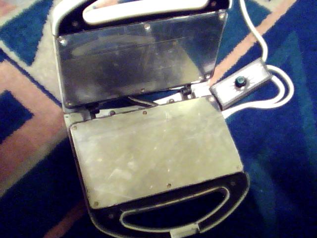

    Tydzień temu zacząłem zabawę z termotransferem z marnymi skutkami do dziś więc podaje także swój sposób:
    1: Czyścimy płytkę a następnie ją odtłuszczamy.
    2: Drukujemy schemat (po wielu próbach i testach papierów trafiłem chyba na ten najlepszy, używam papieru z gazety "angora") drukarka brother 1112e druk na najwyższej jakości z utrwalaniem tonera zdarza się że drukarka czasem zatnie papier.
    3: Wycinamy schemat a następnie odtłuszczony laminat rozgrzewam (tutaj zdziwienie bo używam hot-air :quick706) laminat do 180* następnie przykładam papier z nadrukiem do płytki i przyduszam wałkiem. Po wstępnym przyklejeniu się papieru obracam laminat do góry nogami i nagrzewam do 260* co jakiś czas przyduszając go wałkiem po 4 min grzania zostawiam do ostygnięcia.
    4: Ostudzony laminat wkładam w ciepłą wodę bez żadnych dodatków, po 5 min zdejmuję papier. I gotowe
