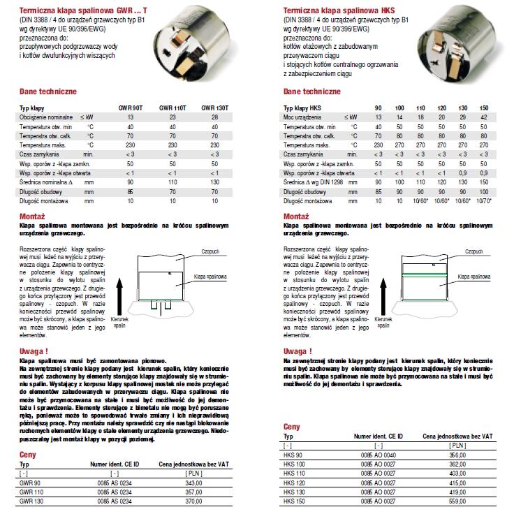

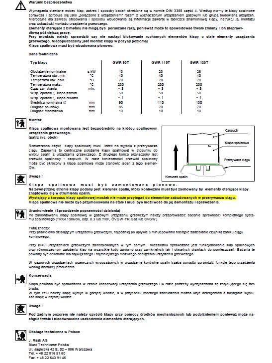

    Jest też jeszcze jedno wyjście - zastosowanie klapy spalinowej
    http://www.kominypolskie.com.pl/dk_regulatory_ciagu.pdf strona 14

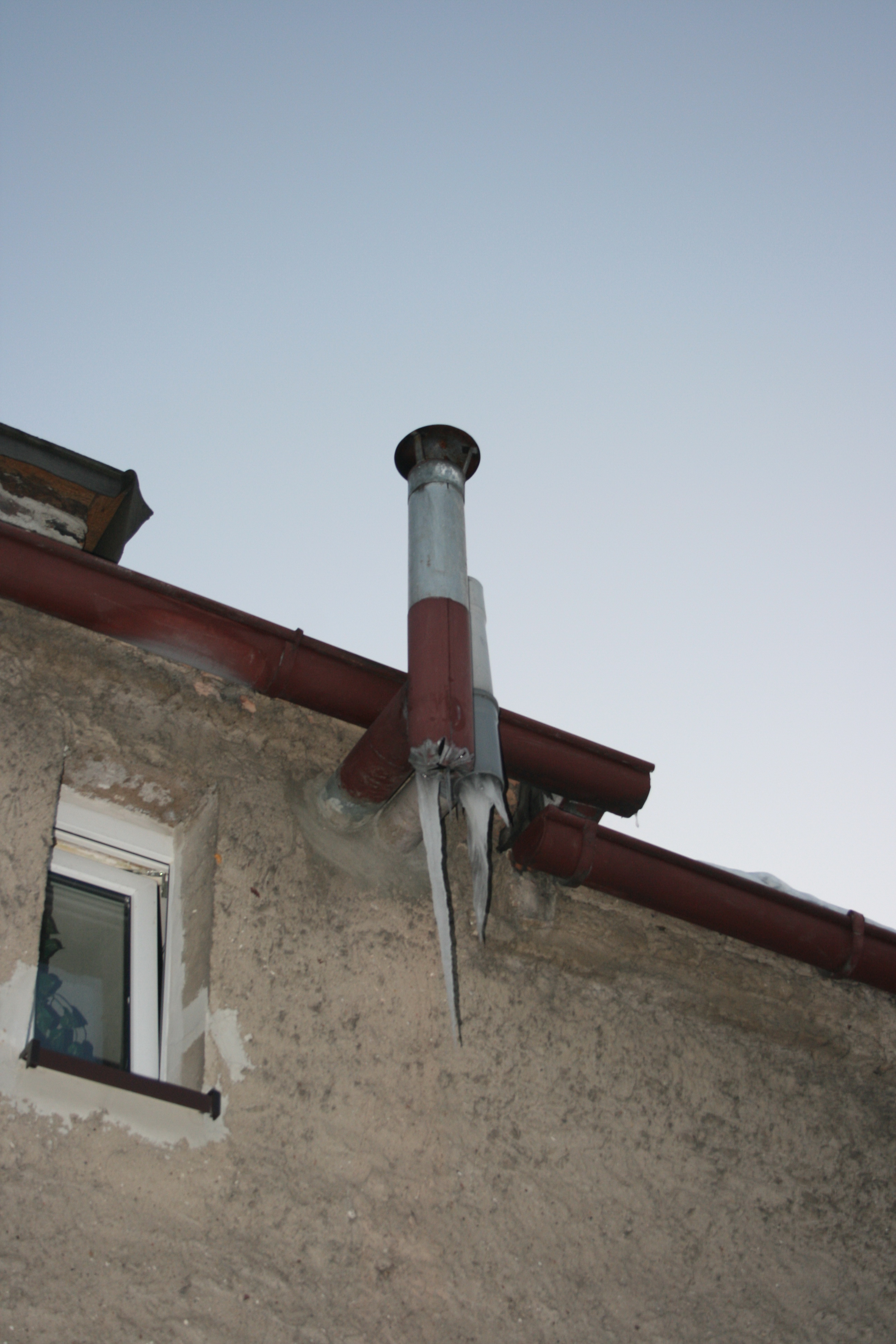

    Mam podobny problem, tyle że z Neckar N 19E. Problem jest jego rodzaju, że dzisiaj zalało mi palnik, a po odpaleniu palnik nie zapala się, tylko ogień bucha do pomieszczenia. Wezwany serwisant Junkersa powiedział, że przyczyną skraplania sie wody jest zamarzające spaliny w rurze wylotowej. I topiący się lód kapie na nagrzewnicę. Powiedział że cudem jeszcze nie rozwaliło mi nagrzewnicy. Junkers znajduje się na północnej stronie budynku. Serwisant zalecił, aby ocieplić tą rurę na zewnątrz wełną mineralną, a pomiędzy junkers a ścianę wsadzić styropian. Co myślicie o tych rozwiązaniach? Poniżej przedstawiam fotkę rur wylotowych. Ten z daszkiem jest od junkersa, a obok kratka wentylacyjna.

    jedyny sposób ,to komin izolowany termicznie. Inaczej para wodna w spalinach musi się skraplać i zamarzać.Może też zamarznąć nagrzewnica w termie ,i będzie większy problem.

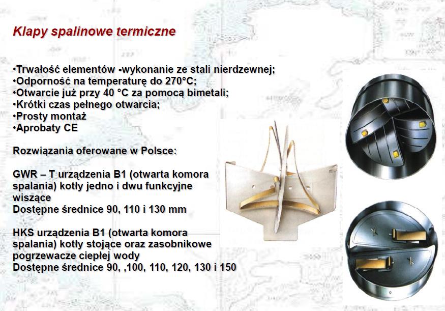

    Nie będzie problemu z zamarzaniem wężownic po zastosowaniu klap spalinowych Diermayera - np. termicznych

    Co za "miszcz" zamontował Ci tak rurę spalinową do tej termy ?

    Wszystko fajnie,ale jakie sa mozliwosci zamontowania tego,musze to wiedziec,bo moj mistrz "Pan Hydraulik",nie wiele wie.Zreszta nie tylko ta dziedzina kuleje.

    Odpowiem krótko - kominiarz :D:D
    Ja niestety, nie mam możliwości zamontowania takiej klapy na czopuchu termy, gdyż od razu z termy idzie kolanko 90 st w ścianę i na zewnątrz...

    To jest obraz większości tego fachu. "Idiot" nie kominiarz, bez wyobraźni.
    Możesz zamontować, jeżeli opuścisz piecyk niżej. Nad nim zresztą powinien być pionowy odcinek rury spalinowej o długości 22 cm. Czyli jest nipoprawnie zamontowany piecyk. Następny "miszcz" - monter
    Że jeszcze żyjesz, to CUD.

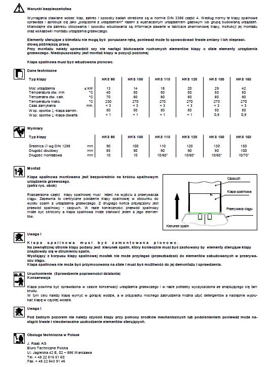

    mirrzo napisał:
    Montuje się to bezpośrednio na czopuchu termy.
    Jak uniknąć zamarzania wężownicy w Termet G8,7 w nieogrzewanej łazience?
    Tak jak kol. mirrzo napisał - ową klapę montuję się pomiędzy rurą wylotową, a czopuchem termy (czylu wylotem spalin)

    Mała poprawka - dokładnie na piecyku, a dopiero do niej montuje się czopuch
