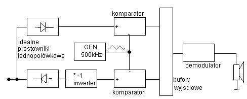

    Jak myślicie jakby zadziałał taki wzmachol? To jest schemat blokowy który może spróbuję zrealizować na opampach. Aha i może ktoś zaproponuje jak zrobić wyjściowy demodulator? Pewnie coś z cewką i kondziorem?
    • Jak zrealizować wzmacniacz klasy D na opampach i wyjściowy demodulator? Blokowy.jpg (21.69 KB) Musisz być zalogowany, aby pobrać ten załącznik.

    Jako jeden z nielicznych sam od poczatku do konca zaprojektowalem wzmacniacz w clasie D z latwodostepnych elementow. Pracuje nad tym od ok 3lat i pierwszy moj projekt opieral sie na opampach na wejsciu komparatorze i ukladach cyfrowych. Jednak modulacja PWM jest juz przezytkiem i skonstruowalem specjalny modulator PFM dzieki ktoremu osiagam bez klopotu czestotliwosc 500khz.
    Po twoim schemacie widac ze malo czytales na temat wzmacniaczy w clasie D. Zupelnie nie potrzebnie rozdzieliles sygnal na dwie polowki to nie jest mozliwe w realizacji! Wystarczy komparator ktory porowna wejsciowy sygnal audio z sygnalem pily lub trojkata co da na wyjsciu przebieg prostokatny ze zmiennym wypelnieniem. Potem tylko driver sterujacy dwoma mosfetami.
    Najwieksze klopoty to szybki komparator i szybkie sterowanie mosfetami. Do tego dochodzi konieczny ogranicznik modulacji do 5-95% oraz wprowadzenie czasu martwego miedzy wlaczaniem mosfetow. A na koniec duze wymagania co do dlawika wyjsciowego.
    To bardzo skomplikowane zagadnienia i nie dla amatorow. Zeby nie bylo tak prosto to wyobraz sobie ze taki wzmak pracujacy przy 100khz i skrajnym wypelnieniu 5-95% powoduje wlaczanie mosfetow tylko na 250nS co odpowiada czestotliwosci 2Mhz i jest to czestotliwoscia graniczna. !00khz to zdecydowanie za malo dla pelnego pasma przenoszenia. Dlatego wzmaki PWM pracuja co najwyzej do 350khz. Ja dzieki modulacji PFM osiagnolem 500khz w domowych warunkach. Specjalizowane koski Tripatha pracuja do 1,5Mhz. Na dzien dzisiejszy nie ukazal sie zaden schemat dyskretnego wzmaka w clasie D ja ze swoim musze jeszcze poczekac.

    No skoro tak... chyba sobie dam spokój. Ale tak poza tematem wzmacniacza- dlaczego twierdzisz, że rozdzielenie sygnału na 2 połówki nie jest do zrealizowania? A takie coś? (+ potencjometr do komp. niezrówn.):
    • Jak zrealizować wzmacniacz klasy D na opampach i wyjściowy demodulator? prostownik.jpg (18.39 KB) Musisz być zalogowany, aby pobrać ten załącznik.

    Tak to mozesz sobie prostowac sygnal do pomiaru napiecia zmiennego ale na pewno nie do celow audio. Sprobuj potem ten sygnal z powrotem zlozyc i posluchaj co sie talo z dzwiekiem. Gwarantuje ogromne znieksztalcenia skrosne (przy przejciu przez zero). A przy malym sygnale brak sygnalu.

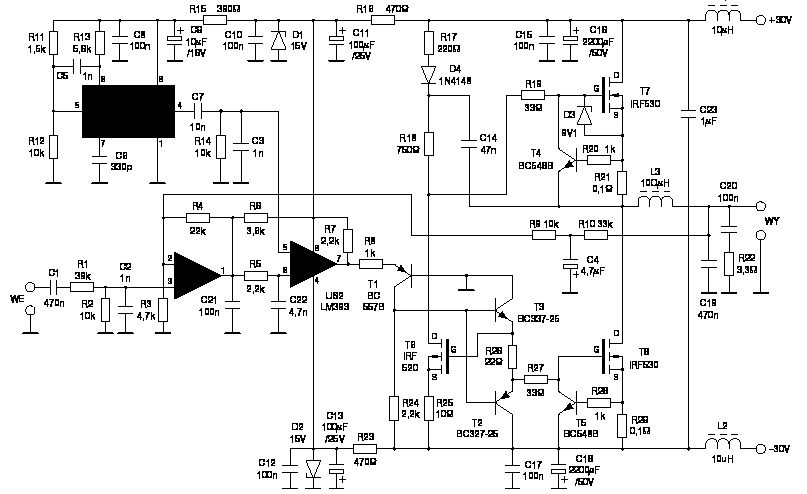

    a może by tak wlaz w konkrety?? Niżej daje schemat wzm na dyskretnych elementach. cały krtykół był w PE i jes do pobrania
    https://www.elektroda.pl/rtvforum/topic159305.html
    Schemat pokazuje najprostrzy sposób na zrobienie modulatora PWM jeśli wprowadził by do niego jeszcze układ od czasu nartwego to nawet nie taki zły. myśle jednak że jak na dzień dzisiejszy niema sensu dumać nad modulatorami bo dość ich jest pochowanych po scalakach nawet za nieduże pieniądze. problem tkwi jak mądże przenieść impulsy z niego na tranzystory końcowe . Co wy na to jak zrobił by wzmacniacz zasilany prosto z sprostowanej sieci (jak zailacze AT czy ATX)obciążenie kondensatorów byłoby symetryczne więc dzielnik z nich powinien być równo podzielony.co wy nato?
    • Jak zrealizować wzmacniacz klasy D na opampach i wyjściowy demodulator? d wzm.GIF (14.73 KB) Musisz być zalogowany, aby pobrać ten załącznik.
  • #20 1239374
    irek2
    Poziom 40  
    Posty: 6141
    Pomógł: 435
    Ocena: 387
    Wyglada milo tylko te drivery mosfetow sa niedokupienia! Bo prubuje je kupic od dwoch lat!
    Dlatego zrobilem swoj wlasny wzmak na driverach na CMOS-ach za 1zl.
    Za jakisz czas wzmak powinien pojawic sie w EDW.

  • #22 1240371
    darkfenriz
    Posty: 388
    Pomógł: 41
    Ocena: 10
    te dwie diody to rzeczywiście tylko dodanie zniekształceń przejścia przez zero (crossover).
    Może lepszym pomysłem byłoby pokombinować coś z IGBT na powiedzmy 100kHz?
