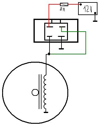

Użytkownik przerabia elektrykę w Simsonie, aby zainstalować żarówkę H4 55/60W, wykorzystując dwie cewki 12V 42W, co daje 84W. W celu ochrony akumulatora przed przegrzaniem, planuje zastosować chiński regulator napięcia. Pojawiły się pytania dotyczące podłączenia regulatora, w tym, czy zielony kabel powinien łączyć dwa piny modułu oraz jak prawidłowo podłączyć przewody z cewki. Ostatecznie potwierdzono, że podłączenie powinno być zgodne z przedstawionym schematem, a regulator napięcia ma wbudowany prostownik dwu połówkowy.
