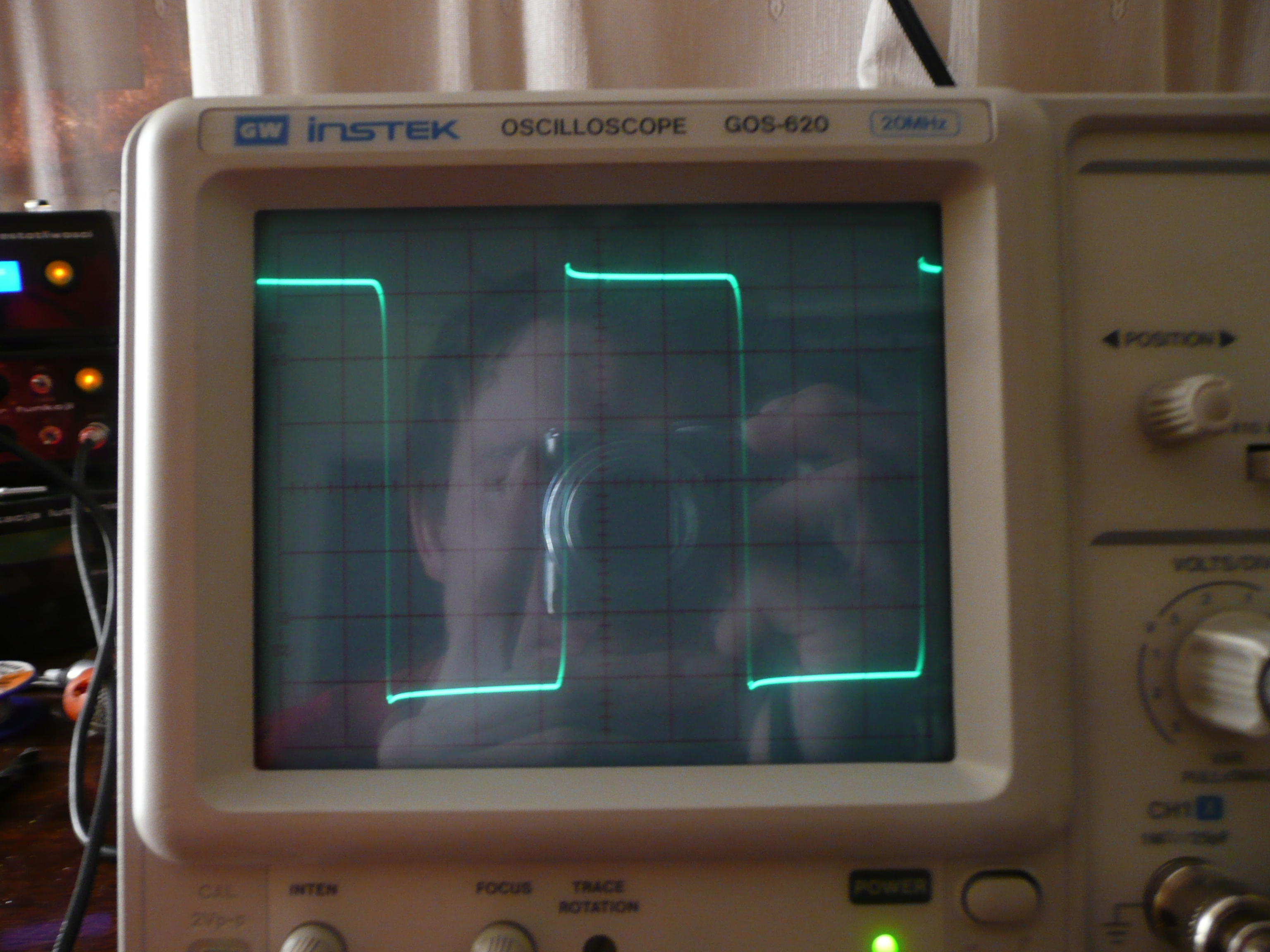

    po dość długiej przerwie powracam z moimi kolejnymi konstrukcjami. Jako, że ostatnio sprawiłem sobie oscyloskop, potrzebowałem generatora funkcji. I tak powstało pierwsze urządzenie, które chciałbym przedstawić. Jest to generator funkcji z EdW 5/97. Jest to bardzo prosty generator, łatwy i tani w budowie. Nie było żadnych problemów z jego uruchomieniem - ruszył od pierwszego włączenia.
    Konstrukcja:
    Jak pisałem wcześniej, schemat i wzór płytki pochodzą z EdW 5/97. Myślę, że tu nie potrzeba większego komentarza . Transformator to 2VA TS Indela 2x12V. Płytka wykonana metodą termotransferu, wytrawiona w B, powiercona - standard. Obudowa to kupna, plastikowa Z3 z otworkami wentylacyjnymi. Naklejki na panele zostały wykonane w programie Front Panel Designer, wydrukowane, zalaminowane, naklejone taśmą dwustronną. Myślę że całość wygląda dość estetycznie.
    Podsumowanie:
    Generator do moich zastosowań jest wystarczający jednak jego przebiegi nie są idealne. Ale myślę, że wynika to z prostoty układu i użycia niezbyt wyrafinowanych części. Ma służyć głównie w stanowisku pomiaru mocy wzmacniaczy audio a do tego się nadaje.
    MIERNIK CZĘSTOTLIWOŚCI:
    Jako, że chciałem na bieżąco wiedzieć "co się generuje" a ciągłe przełączanie jednego kanału oscyloskopu z wyjścia wzmacniacza na sygnał z generatora było dość irytujące, poza tym ciągłe przeliczanie działek oscyloskopu i podstawy czasowej doprowadzało mnie do szału, to postanowiłem temu zaradzić. Po "przeguglowaniu" Internetu wpadł mi w ręce miernik częstotliwości kolegi Manekinen, który lekko zmodyfikowałem.
    Konstrukcja:
    Całość pracuje na Attiny 2313 z LCD 2x16 znaków, zasilanie transformatorem Zatra 2VA 12V (z zasilacza od anteny :D ). Płytkę zrobiłem w Eagle (załącznik). Starałem się żeby konstrukcja była modułowa, tzn, że płytka z elektroniką jest za płytką wyświetlacza, co sprawia że można wykorzystywać to jako miernik panelowy w innych zastosowaniach. Na płytce dodałem moduł zasilacza składający się z mostka prostowniczego, paru kondensatorów i stabilizatora 7805 oraz dzielnik napięcia wejściowego (2 rezystory 33k) z diodą Zenera 4,7V chroniącą port mikrokontrolera przed zniszczeniem, ponieważ wyjście z generatora miało poziom dużo większy niż 5V. Obudowa, panele tak samo jak w przypadku generatora.
    Na koniec mogę powiedzieć, że jestem bardzo zadowolony z zestawu, spełnił moje oczekiwania i jest dla mnie wystarczający. Koszt całości myślę, że nie przekroczył 100 zł za oba urządzenia. Kilka zdjęć urządzeń, oraz fotki przykładowych przebiegów: pierwsze 3 są przy 1kHz, kolejne 3 przy częstotliwości maksymalnej tj. 17.9kHz (widać niedoskonałości). Liczę na konstruktywną krytykę co mogę poprawić/zmienić.

    1) Brak bezpieczników - w opisie wykonania generatora autor pisze że bezpieczniki nie są potrzebne, dlatego nie dawałem. Z drugiej strony patrząc w sumie masz rację ze "prawie" jest też możliwe. Jednak dbałem o izolację każdych wyprowadzeń. Jak co wyleci bezpiecznik w listwie zasilającej moje biurko.
    3) W sumie te przewody "zwykłe" dałem bez większego zastanawiania się. Zwykłe ekranowane od audio starczą? W sensie żyła + dobry ekran ?
    4) Są podpisane: napisałem, że pierwsze trzy są przy 1kHz, 3 pozostałe przy częstotliwości maksymalnej tj 17,9 kHz.
    5) Umieszczenie przełącznika bardziej w środku w przypadku miernika jest celowe, ponieważ by był bliżej krawędzi przeszkadzał by tym kołkom do skręcania obudowy. W generatorze kołki z przodu musiałem przesunąć i miałem duży problem z ich mocnym przyklejeniem, dlatego chciałem tego uniknąć.

    Najniżej co mi się udało uchwycić aparatem to 10Hz. Oto efekty: Generator funkcji + cyfrowy miernik częstotliwości by Nowakus. Generator funkcji + cyfrowy miernik częstotliwości by Nowakus. Generator funkcji + cyfrowy miernik częstotliwości by Nowakus.
    Pozdrawiam Tomek

    Jedynie czego brak dla mnie to wyłączenia składowej stałej, bo potencjometr jest mało precyzyjny. Następnym razem rozejrzyj się za scalonym generatorem. Ostatnio furorę robi XR2206

    Starałeś się - to widać. Szkoda tylko, że Twój wybór padł akurat na ten niezbyt dobry projekt. Pamiętam, że gdy ukazał się ten artykuł w Edw sam poczyniłem ten generator w wersji eksperymentalnej i długo, długo walczyłem z tym ząbkiem na sinusoidzie (co oznacza, że to nie Twoja wina), aż w końcu dałem sobie spokój i zrobiłem generator na XR2206 (projekt chyba z EP) i z tego jestem zadowolony - generuje niezłe przebiegi do 100 kHz i służy do dziś. Ogólnie duży plus za staranność :D.

    Z góry chciałbym przeprosić za zwłokę. Tak, po "dłuższym" czasie używania przekonałem sie, że generator jest "średni". Niedawno coś się stało (chyba coś z wzmacniaczem wyjściowym), bo na zakresach gdzie prostokąt w miare był ok, teraz jest koślawy. Niemniej jednak do celów jakich ja potrzebuję na razie jest okej (pomiar mocy wzmacniaczy, ale zakres f rochę mały - mój do ok 17kHz), ale juz myślałem nad innym. Pozdrawiam.
