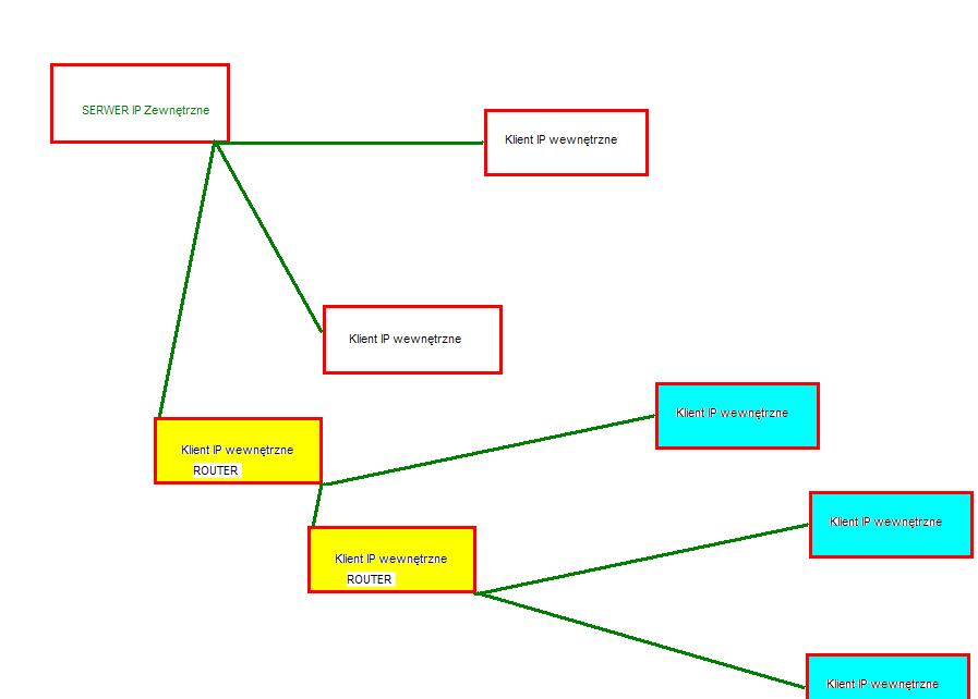

    Bez wiedzy na temat konfiguracji serwera, routera i metodzie przydzielania adresów wewnętrznych nie można jednoznacznie ustalić spójności.
    Zakładając że pod adresem zewnętrznym jest sieć za NAT'em, z włączonym przydzielaniem adresów przez DHCP, każdy użytkownik tej sieci, może mieć inne IP, lub jedno z IP może zostać przydzielone tym samym klientom w różnym odstępie czasowym.
    Tak więc, musisz nam sprecyzować swoje zapytanie.

    Jeśli chcesz kogoś zlokalizować po adresie IP, to pierwsza sprawa - takie czynności mogą wykonać jedynie organy ścigania, lub właściciel puli adresów IP.
    Następna sprawa - adres wewnętrzny sieci - tu w zależności od rodzaju sieci, możliwość ma jedynie jej zarządzający.
    Kolejną sprawą jest to, o czym pisałem wcześniej - nie podałaś nam struktury sieci - nie wiemy o czym rozmawiamy - a z teoretycznych założeń jakie wynikają z twoich postów, nic więcej napisać nie można.
    Jeśli struktura sieci była by następująca, to IP wewnątrz sieci może być zwielokrotnione, zdublowane setki razy.

    Zwróć proszę uwagę na szkic który przedstawiłem. IP wewnątrz sieci nie ma nic wspólnego z IP zewnętrznym.
    Zarówno ja w swojej sieci mógłbym ustawić IP 10.113.63.94, jak i każdy w podsieci która znajduje się na szkicu.
    Oba adresy IP nie są zależne od siebie.
