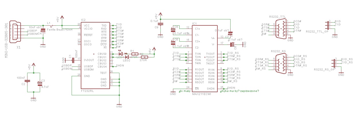

    Witam, chciałbym się dowiedzieć w odniesieni do tego układziku czy schemat z załącznika ma racje bytu?

    Oj na schemacie masz błąd. Mianowicie pomyliłeś zasilania z gniazda USB. Na 1 pinie jest 5V (a ty dałeś tam masę) a na 5 jest minus (ty dałeś plus). Poza tym wszystko jest raczej dobrze.
