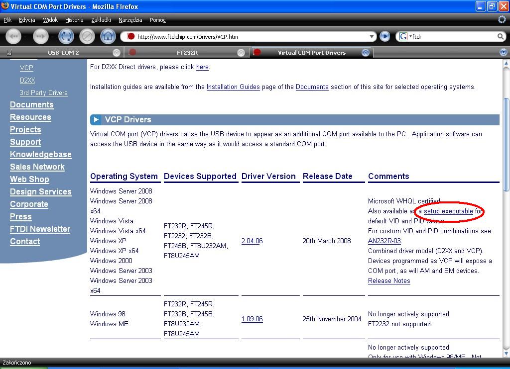

    sterowniki można pobrać tutaj
    (link setup excutable po prawej stronie) trzeba je zainstalować, co jest bardzo proste i potrafi to zrobić każdy, bo nie trzeba wybierać folderów, tylko aplikacja sama rozpakuje sterownki tam gdzie trzeba :D

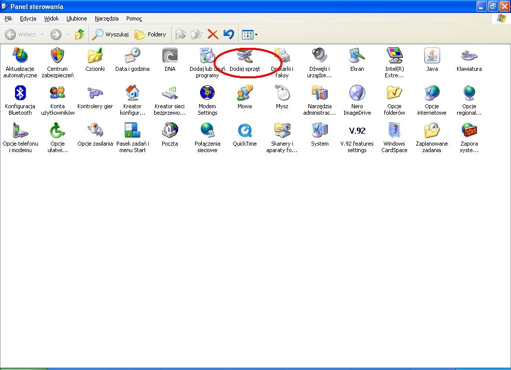

    Jeżeli ktoś miałby problemy oto dokładna instrukcja instalacji:
    1.Pobieramy sterowniki:
    USB-COM 2
    2.Podłączamy nasz układ pod port USB.
    3.Wchodzimy-
    a)Panel sterowania
    b)Dodaj sprzęt
    USB-COM 2
    c)klikamy dalej
    d)z listy wybieramy nasz układ
    e)dajemy żeby zainstalował z pliku (zaawansowane)
    f) i dalej zgodnie z instrukcjami :D
    4.Uruchamiamy ponownie komputer i cieszymy się z naszego portu COM :D
    Jeżeli są jakieś błędy to piszcie, dawno to robiłem :?

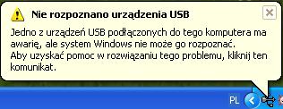

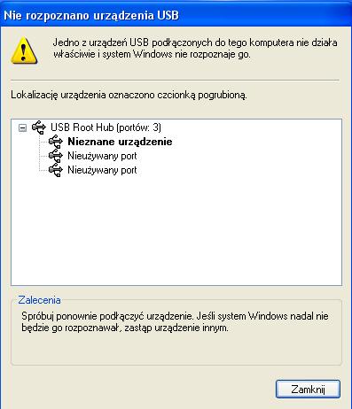

    Witam po długiej przerwie :-), jednak dopiero teraz znalazłem troszkę czasu na zabawę z FT232RL.
    Otóż mam kłopot z zainstalowaniem sterowników do układu, sam układ sprawdzałem kilka razy i raczej niema mowy o pomyłce w wykonaniu (zawsze pozostaje ten jeden procent ale wątpię), układ jest pozbawiony zwarć, połączenia maja ciągłość, sprawdzałem tez kilka kabli USB. Po podłączeniu układu do kompa kilka razy mrugają diodki We/Wy XP'ek wykrywa układ ale nie może go rozpoznać.
    Otrzymuje poniższe komunikaty:
    https://obrazki.elektroda.pl/74_1215971305.jpg
    https://obrazki.elektroda.pl/60_1215971348.jpg
    Może ktoś wie co robie źle ?

    Ocena: 797
    Sprawdź czy masz dobre połączenia kablem USB.
  • #13 5339507
    lukaszzk
    Posty: 137
    Pomógł: 4
    Ocena: 7
    Połączenie jest sprawdzone, kabel, wtyczki jak i gniazdo USB sprawne w 100%.
  • #14 5339608
    11111olo
    Posty: 13609
    Ocena: 797
    A gniazdo w komputerze jest sprawne.
  • #15 5340342
    lukaszzk
    Posty: 137
    Pomógł: 4
    Ocena: 7

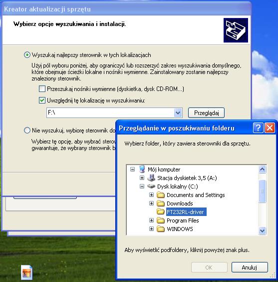

    Sprawne, drukarka i aparat cyfrowy i pendrive chodzą bez problemu.
    Całość wali sie wtedy gdy prubuje wskazać lokalizacje sterownika w folderze FT232RL-driver mam plik CDM 2.04.06.exe i nie mogę kliknąć OK aby kontunułować instalację (folder umieszczałem na rożnych partycjach a nawet na CD zawsze to samo).
    https://obrazki.elektroda.pl/0_1216015027.jpg
    Może kolega 11111olo napisze jeśli się w to bawił w jaki sposób zainstalował driver, będę wdzięczny.
  • #16 5342019
    Matejkos
    Posty: 293
    Pomógł: 31
    Ocena: 11
    tego exe-ka poprostu odpal albo ściągnij sterowniki w wersji zip u mnie działa :)

    Ściągnij to:
    Link
    Jest to instalator który sam wszystko zrobi.
    A, i jeszcze jedno, podłącz układ prosto o kompa, a nie przez jakieś roździelacze jeżeli takie masz.
