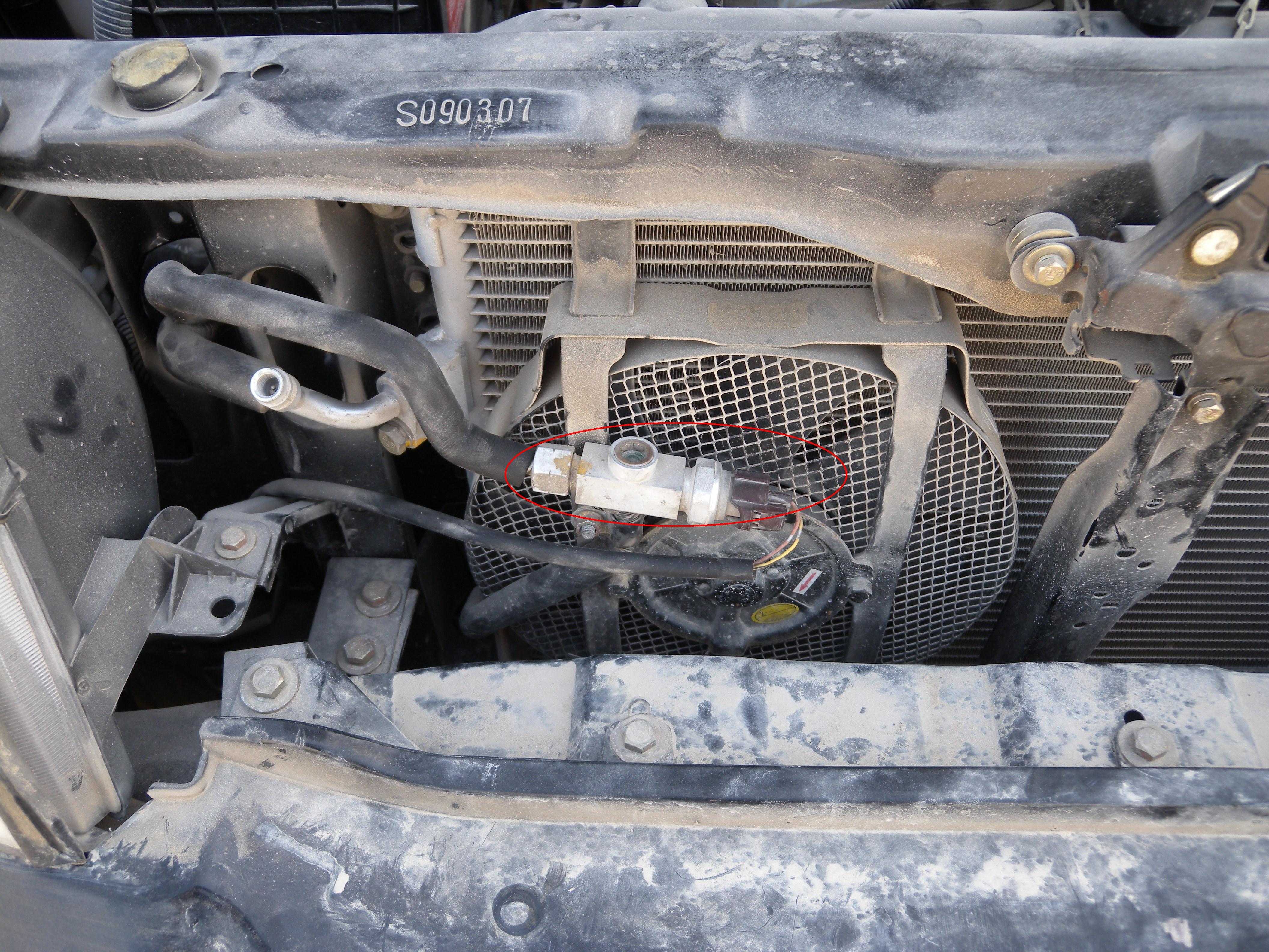

    Witam , mam problem . Samochód marki JINBEI , 2010 rok produkcji , MPI 4 cylindry, typ silnika XC4RB3.
    Czy to na tym zdjęciu to jest zawór rozprężny , czy kabelki to jakiś czujnik ciśnienia ?
    JINBEI SY6481 2010: Identyfikacja części i schematy do silnika XC4RB3

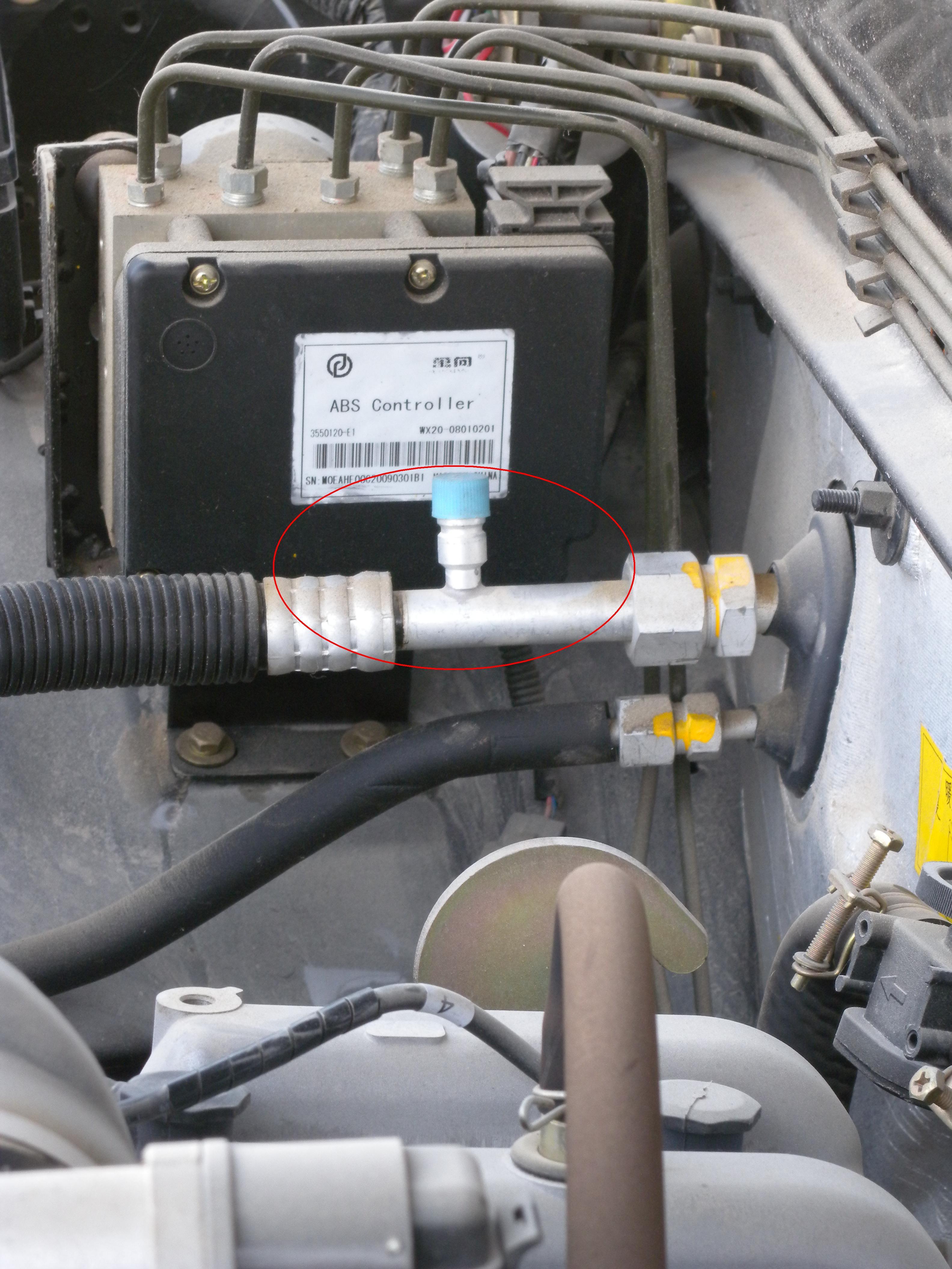

    Czy mogę podpiąć się i sprawdzić ciśnienie ?

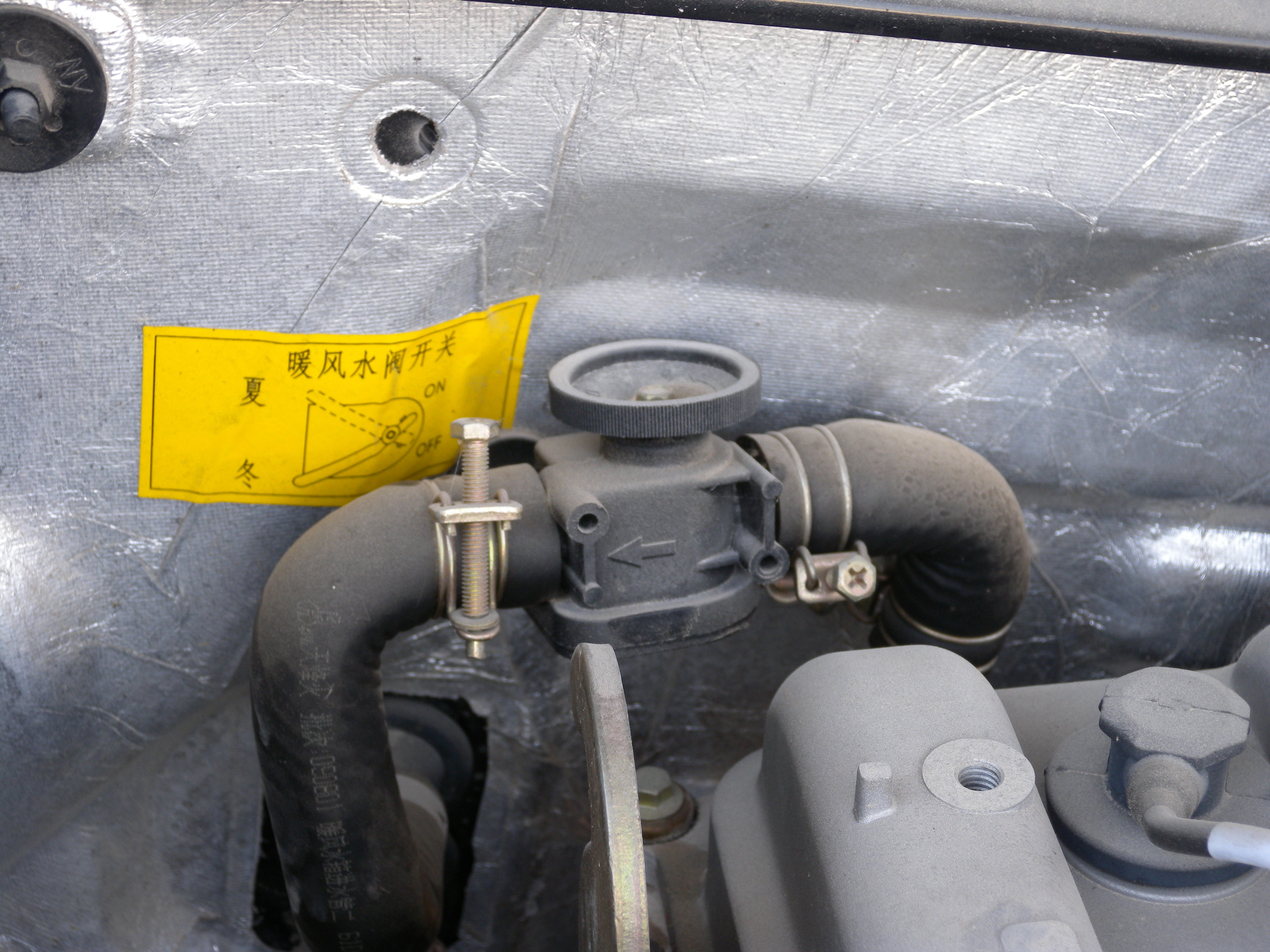

    Co to jest ?

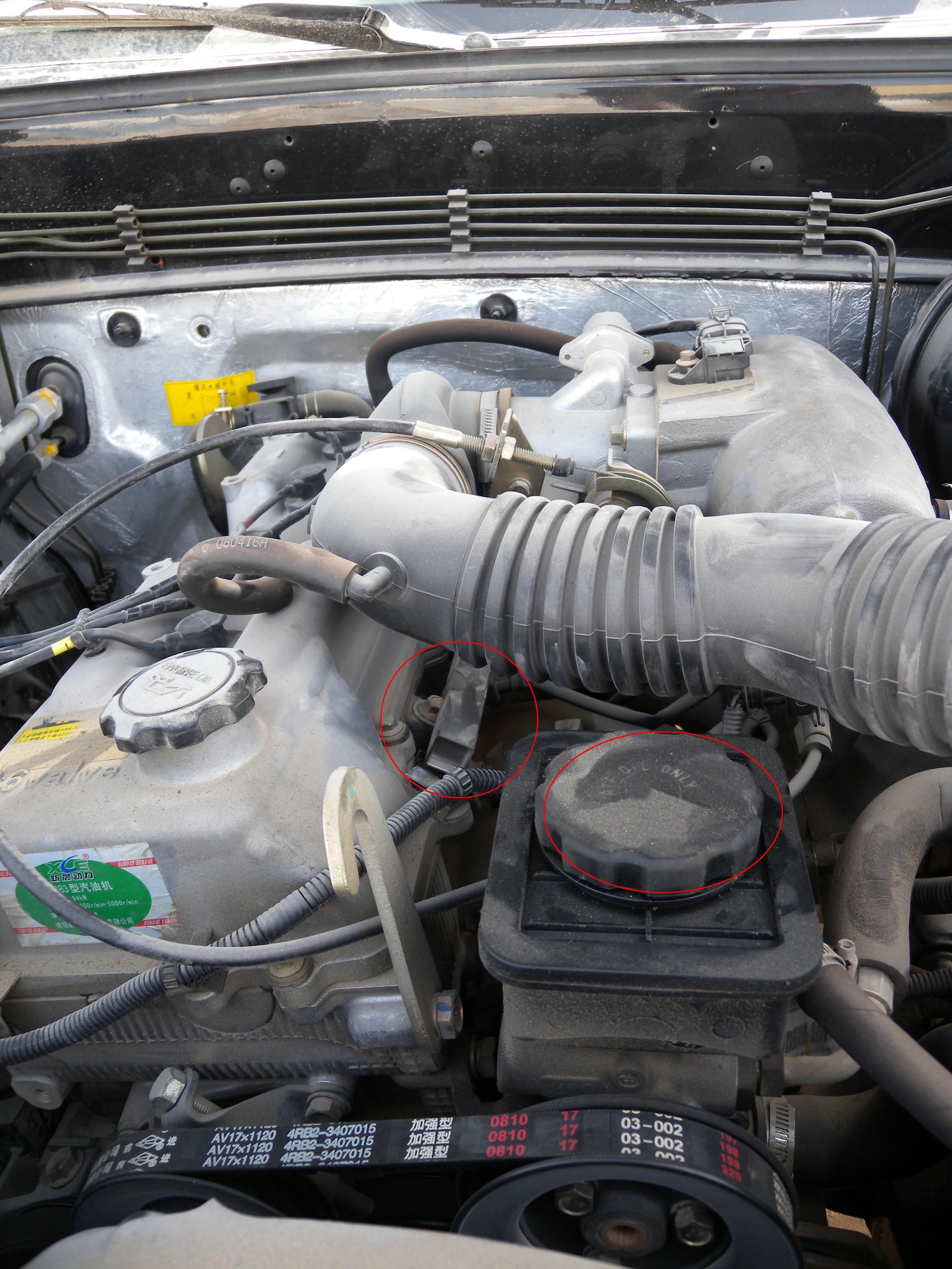

    Czy to co jest zaznaczone to jest to listwa z wtryskiwaczami.

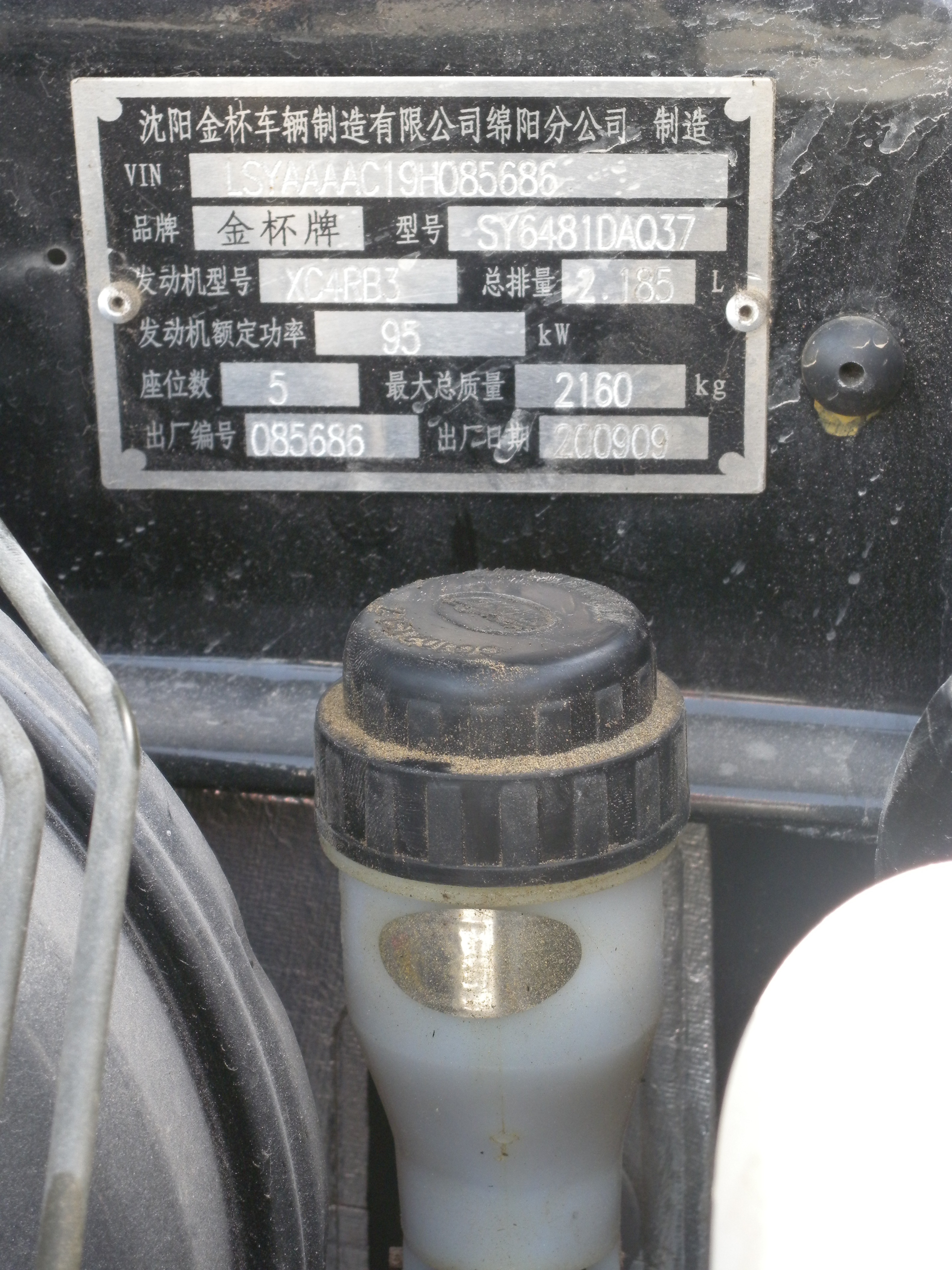

    Co to za płyn, napewno nie chłodnica, olej , spryskiwacz nie zabardzo wiem co to jest ?

    1.Tak jest to czujnik ciśnienia (bardziej włącznik, wyłącznik zależny od typu klimatyzacji)
    2.Jest to jeden z zaworów do napełniania klimatyzacji.
    3.Zawór nagrzewnicy (tak mi się wydaje ,ale jak zrobisz zdjęcie pod innym kątem to będzie 100% pewności (aby było widać dokąd zmierza przy silniku)
    4.Nie widzę dokładnie czy to listwa z wtryskiwaczami, zrób zdjęcie pod innym kątem ale zapewne tak, a zbiorniczek jest od płynu wspomagania .
    5.Zbiorniczek płynu hamulcowego do sprzęgła, bądź do hamulców (nie widać bo zdjęcie jest ucięte od dołu, ale chyba sprzęgła bo widać kawałek serwa od wspomagania hamulców).

    Dzięki chłopaki, właśnie o to mi chodziło. Auto jest jakaś masakra ma 3 miesiące i zepsuło się już chyba w nim wszystko co może.
    Jest to płyn do sprzęgła ( do hamolców jest inny zbiorniczek ) , co tam się wlewa ?
    Zastanawiam się czy mogę przepłukać klime powietrzem z odrobinką oleju później napuścić czynnik ( 134a) . Klima działała 1 dzień po tym jak kupione zostało auto :(. Acha są dwa takie zaworki jeden przed skraplaczem drugi przed parownikiem ( czy to chodzi o to że przy parowniku mierze ciśnienie cieczy a przy skraplaczu ciśnienie gazu ?? )
    Pytanie mam następne. Chciałbym założyć magnetyzery jeden dam na przewód z powietrzem a drugi??? hmmm właśnie się zastanawiam gdzie, do listwy dochodzi wężyk , co myślicie żeby założyć magnetyzer na tym wężyku ?

    1.Do zbiorniczka sprzegla wlewasz plyn hamulcowy.

    3.Mozesz zalozyc magnetyzer gdzie chcesz moze byc na wezyku aby byl sztywno i dobrze zamocowany aby nie przetarl niczego ani przewodu.

    Piszesz, że rok produkcji 2010
    Według mnie z tabliczki znamionowej wynika, że z września 2009 !
