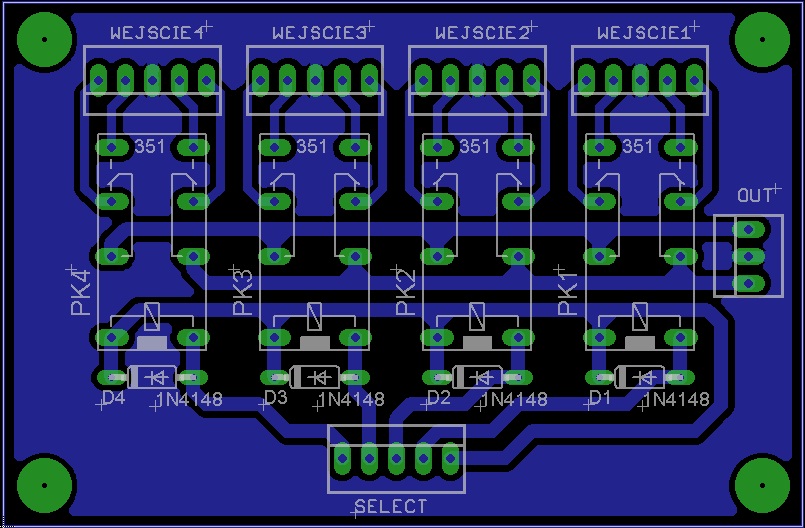

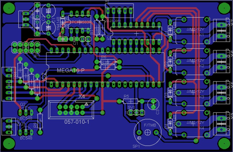

    Przecież o tym napisałem. Chciał bym zastosować jakiś potencjometr cyfrowy ale to mogło by zawyżyć koszty. Oto wstępne schematy i projekty płytek:

    Jednocześnie powstają fragmenty kodu. Całość oczywiście w [C]
    Działa już zegar RTC podłączony pod sprzętowe i2c (PCF8583), oraz odbiornik RC5 z funkcją programowania pilotów.

    Wolę zastosować TDA7302 lub coś podobnego. Koszt ok 10zł a miał bym od razu cały przedwzmacniacz z barwą dźwięku. Dodatkowe dwa kanały posłużyły by do regulacji wzmocnienia dla subwoofera. Jak widać schemat sterownika całego wzmacniacza jest bardzo wstępny - brakuje jeszcze klawiatury którą wykonam za pomocą rejestrów 74HCT164. Rejestry te posłużą również do sterowania diodami informującymi np o wybranym wejściu. Koncepcji jest wiele, co chwilę
