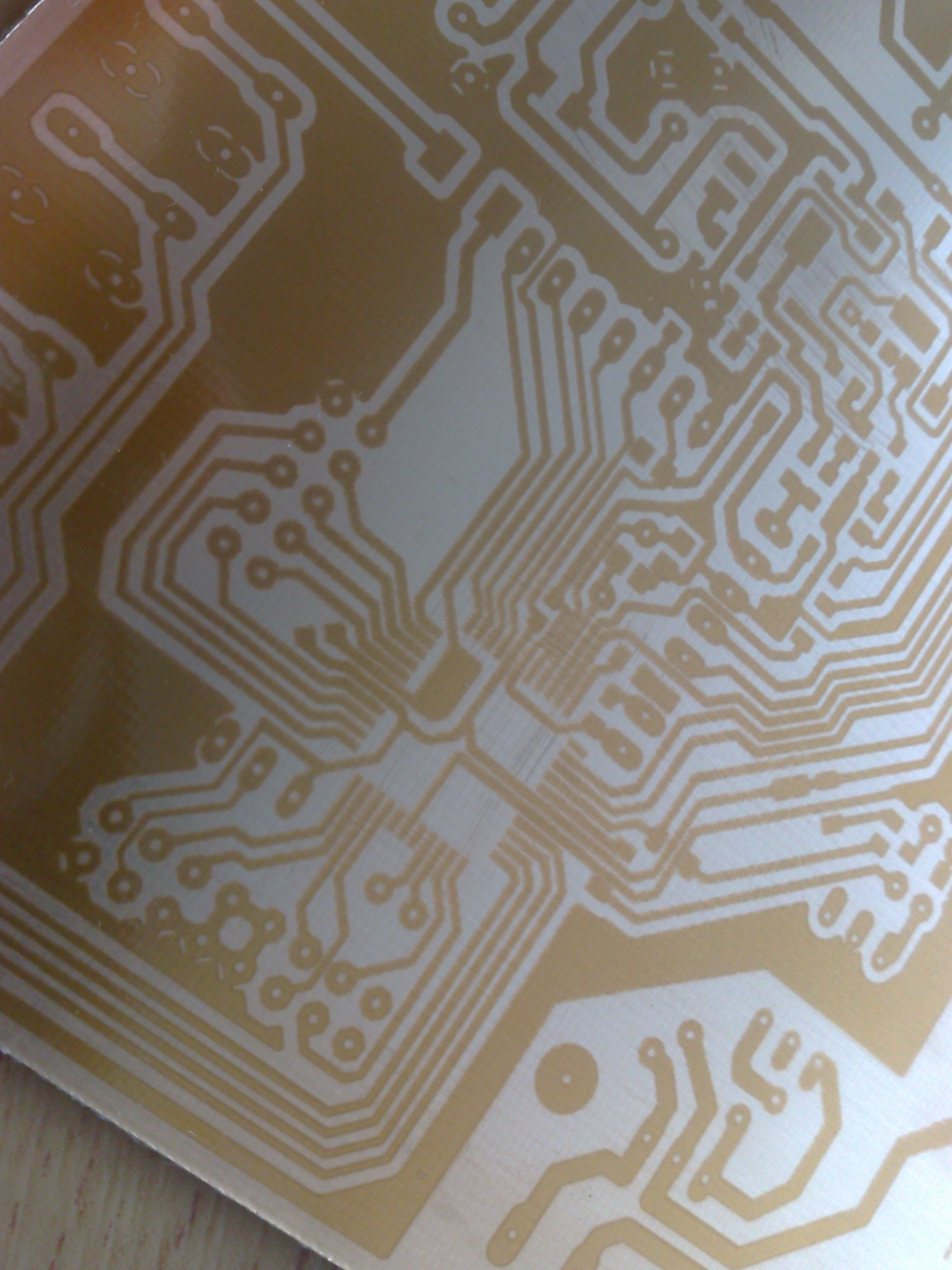

    ni z gruchy ni z pietruchy postanowiłem przejść z termotransferu na fotochemię.
    Zakupiłem gotowe płytki z warstwą światłoczułą ( bungard ) z TME.
    Wiedziałem jaką płytkę potrzebuję - więc postanowiłem uderzyć z grubej rury - dałem do zakładu poligreficznego zlecenie na wykonanie klisz. Dla świętego spokoju do testu zamówiłem "standardowy obraz płytki" jak i z odbiciem lustrzanym.
    Naświetlałem lampą do opalania z odległości kilku cm - poprzez szybę z urządzenia wielofunkcyjnego.
    Pierwszą płytkę wziąłem do testów - naświetlałem 1minute i odsłaniałem kolejny fragment na kolejną minutę. Ku mojemu zdziwieniu okazało się, że wystarczy naświetlać dłużej niż minutkę i efekt idealny
    Jak uniknąć rozmycia obrazu na płytkach fotochemicznych Bungard?
    NIESTETY TYLKO PRZY PIERWSZYM PODEJŚCIU.

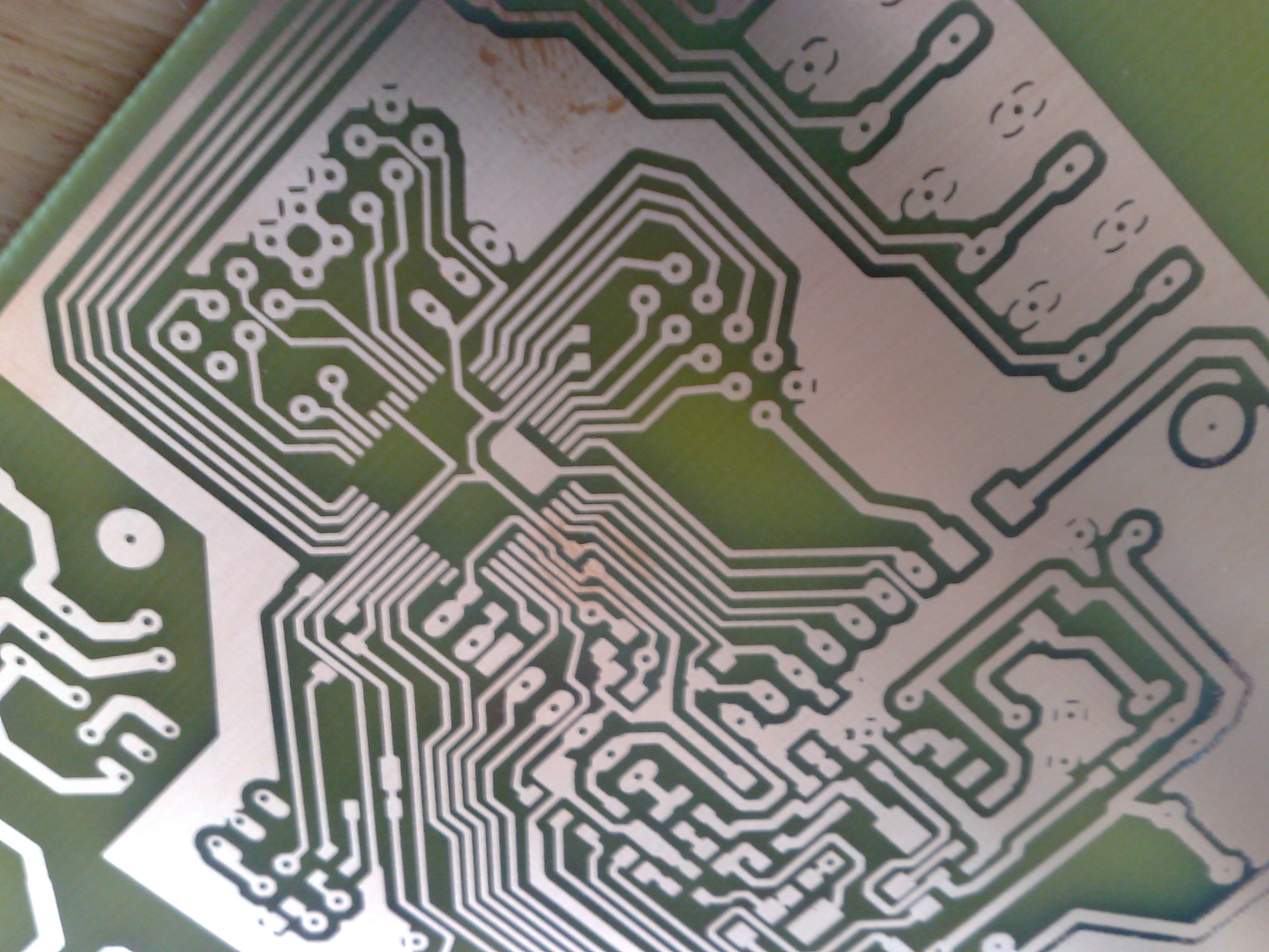

    Kolejne płytki niemal idealne - ale w miejscu dużego zagęszczenia ścieżek efekt jakby niedoświetlenia czy rozmycia obrazu.

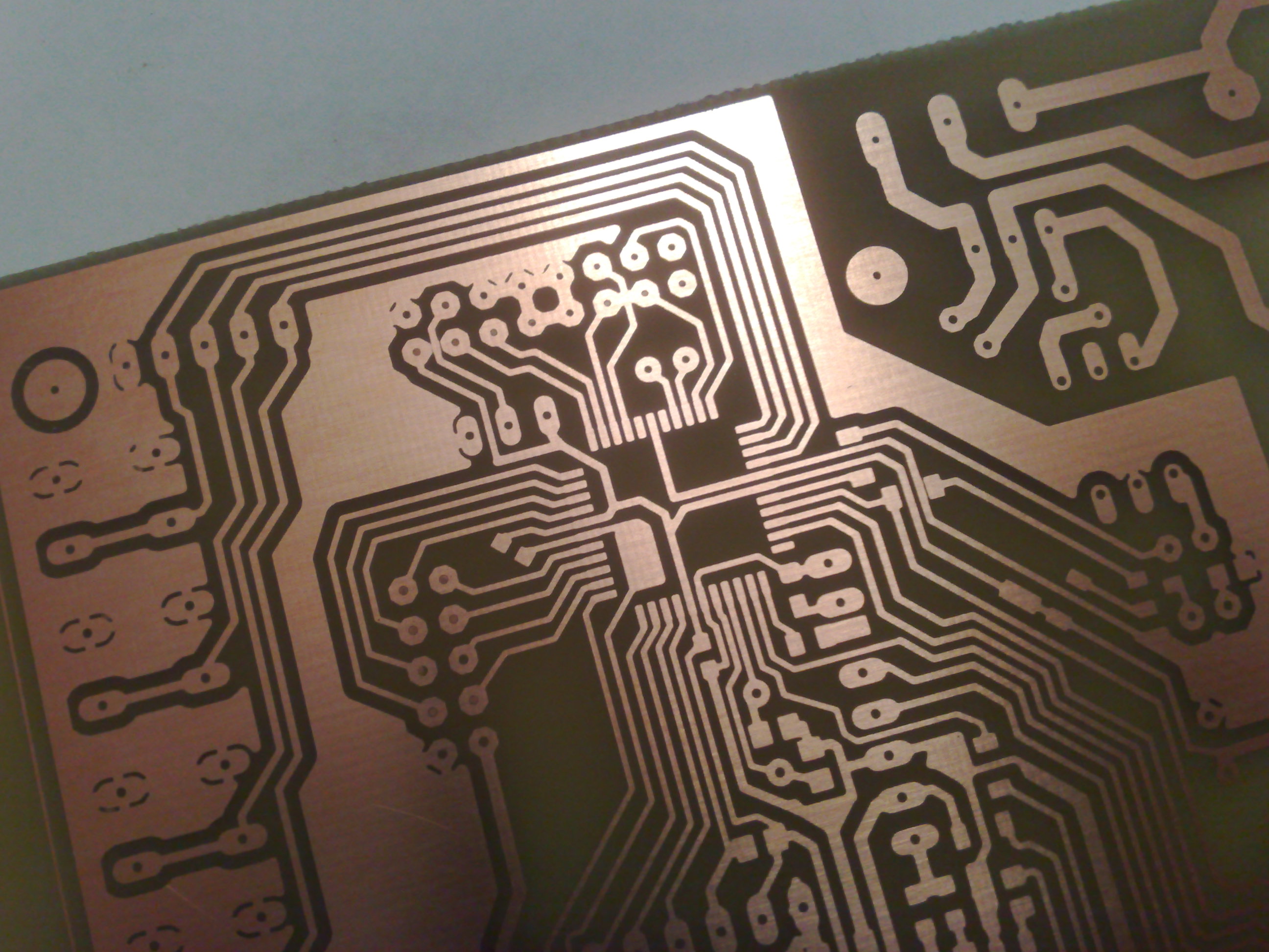

    Inna część tej płytki wydaje się być ok:

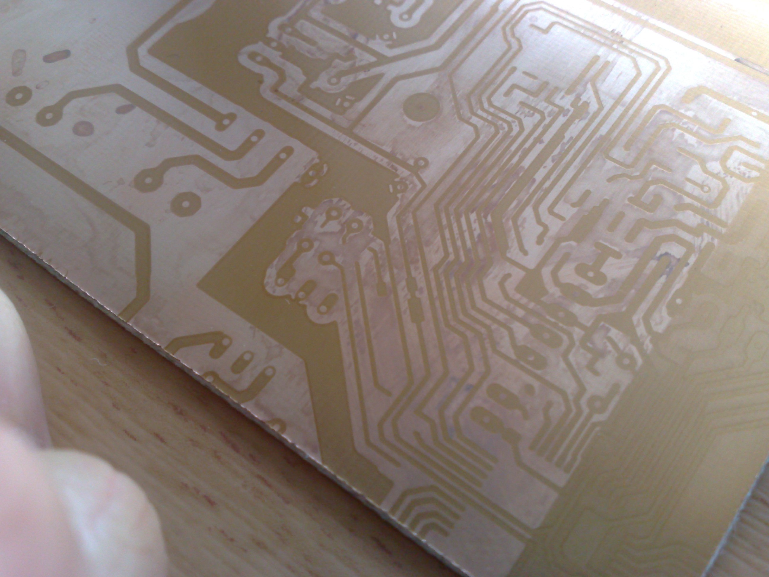

    Kilka prób - róźne czasy naświetlania - od 2 minut do 8 minut i ciągle to samo , okolice układu smd rozmyte.
    Niema mowy o poruszeniu kliszy przy naświetlaniu.
    Ostatnia próba - ot tak zmieniłem położenie naświetlanej płytki ze środkowej części świetlówek na prawy bok. Efekt:
    Winna szyba czy zbieg okoliczności?
  • #2 8080915
    I.T.I
    Posty: 237
    Ocena: 45
    Nie powinno się używać szyb szklanych do dociskania ponieważ zatrzymują pewna cześć promieni UV
  • #3 8080925
    marco47
    Poziom 41  
    Posty: 3761
    Pomógł: 1139
    Ocena: 267
    Płytka powinna być mocno przyciśnięta do szyby aby wydruk idealnie przylegał do miedzi . Dlatego lepiej zastosować dwie szyby kwarcowe (mogą być zwykłe) między nimi wydruki i płytka . Dlaczego dwie , bo można za jednym razem naświetlić całą płytkę , oczywiście najpierw jedna strona a potem druga . Całą kanapkę najlepiej połączyć drewnianymi klamerkami . Można też zastosować podciśnienie (próżnia) ale wymaga to trochę innego podejścia do tematu .
    Jeżeli jest to lampa kwarcowa do opalania to odległość powinna wynosić co najmniej 20-30 cm , wybrać jedną odległość i przetestować z czasami od 2.5 do 3.5 minuty . Nie może być odległość mniejsza bo wtedy nie ma jednorodności oświetlanej powierzchni .

    Lampa jest z 4 świetlówkami.
    Co do dociskania - można powiedzieć, że moja konstrukcja to "skaner" z wbudowanymi bebechami (świetlówki).
    Klapa dociska płytkę do kliszy - dla świętego spokoju dociążyłem ją przy naświetlaniu.
    Szyba.... jak narazie nie mogę ponownie przetestować mojej teorii, że różne położenie płytki na szybie skanera daje różne efekty. Zakupie płytki to się przekonam.
    Na razie myślę, że to raczej właśnie szyba narobiła mi bigosu. W tygodniu poszukam u szklarzy szkła kwarcowego i zastąpię nim oryginalną szybę w skanerze.

    1/ Niedokładne doleganie kliszy do emulsji ( duża krzywizna płytki lub samej szyby)
    2/ Zbyt nisko zawieszona lampa do naświetlania.
    3/ Za gruba szyba dociskająca kliszę.
    4/ Zbyt krótki czas naświetlania.

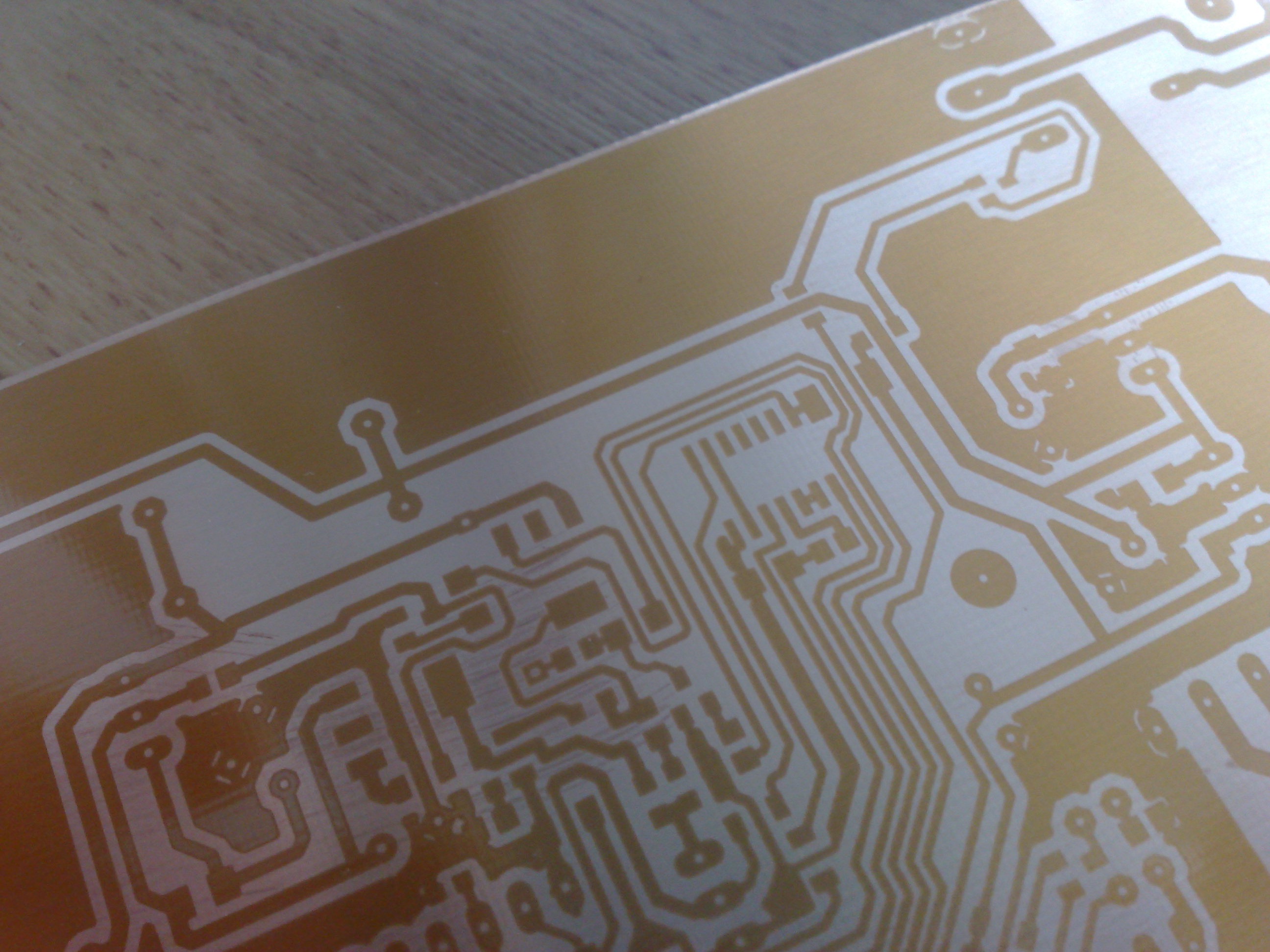

    Ponowne naświetlanie w rogu "naświetlarki":
    Czyli wszystko ok :)
    Nie chce mi się testować ponownie na środku "pola roboczego" - zakładam, że moja teoria jest słuszna, coś nie tak z szybą w okolicy środka.
