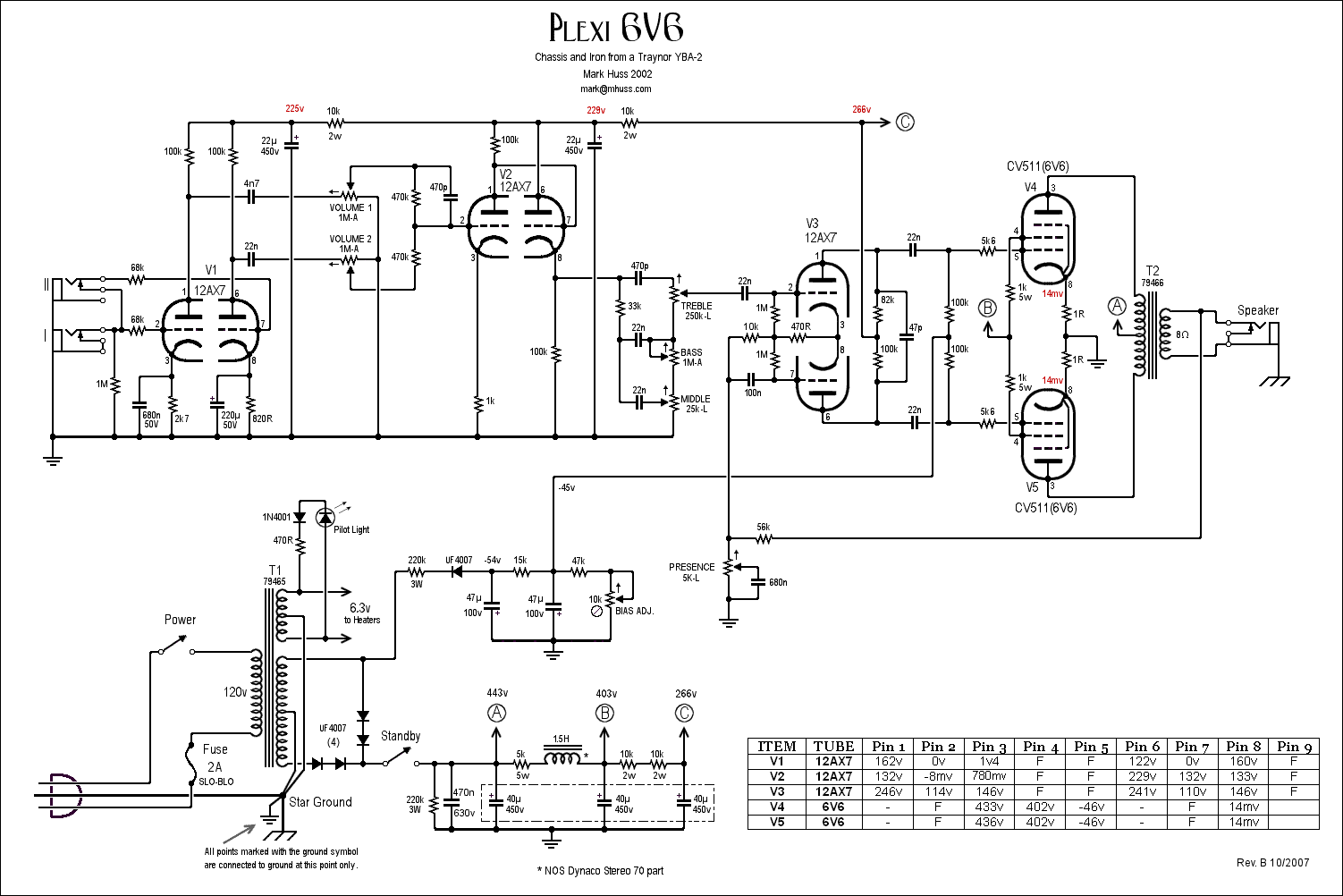

    Zabrałem się za budowę wzmacniacza lampowego do gitary na schemacie Marshalla "PLEXI".
    Problem w tym, że zależy mi na dużym przesterowaniu, przy nie wielkiej głośności.
    Czy potencjometr podłączony między preampem a końcówką mocy da mi zamierzony efekt?
    W którym miejscu na załączonym schemacie mam wstawić owy potencjometr "master"?

    Po pierwsze - schemat który masz (zapewne autorstwa niejakiego Marka Hussa, poznaję po stylu) nie jest oryginalny. Końcówka mocy w Plexi była na EL34, a nie na 6V6. W dodatku 6V6 są tu w dość nietypowej konfiguracji, przy wyższym napięciu anodowym i niższym prądzie spoczynkowym. Masz już do tego transformatory? Bo niekoniecznie będą "standardowe", zwłaszcza głośnikowy.
    I te wejścia są co najmniej... Ciekawe :D. Mnie się to nie podoba, bo przy korzystaniu z wejścia II potencjometr w gitarze przejmuje rolę opornika siatkowego lampy wejściowej. Bardzo nieeleganckie.
    Sam zaś wzmacniacz w takim układzie miałby co najwyżej ok 18W, a standardowy Plexi 50W.
    Zaś do Plexi są 4 typy potencjometru master :D taki jak w JCM800, oraz za odwracaczem fazy (żeby go wykorzystać jako dod. stopień do generowania przesteru). Niemniej jednak efekt to będzie raczej 'crunch' niż highgain. Dlatego później powstał JCM800, który ma nieco inny preamp i większy przester.

    Chyba nie kumasz do czego służą potencjometry. Potencjometry służą do tłumienia sygnału. Jeśli coś masz odkręcone na max to potencjometrem możesz tylko to skręcić. Czyli przester w tym wzmacniaczu dzięki potencjometrowi może być tylko i wyłacznie mniejszy. Nigdy większy niż bez niego.

    Niekoniecznie ;). Tu chodzi nie tyle o ilość, co sposób generowania. Zresztą painlust, zostaw mi może wszelkie Marshalle, to moje ulubione wzmacniacze ;).
    Do autora:
    O np. możesz zrobić tak jak tutaj, pot 1M log:
    http://www.kbapps.com/audio/schematics/tubeam...rshall/images/JCM800mastervolumeM2204-50W.gif
    Tak z ciekawości: jakie masz napięcie anodowe i Raa transformatora głośnikowego?

    Jeżeli znasz tak dobrze Marshalle to powinieneś wiedzieć, że wstawienie Mastera po korektorze akurat w tym wzmacniaczu pogorszy tylko sytuację. ten wzmacniacz ma dlatego przester jaki ma bo uzyskuje sporo brzmienia w końcówce i ściszenie sygnału za korektorem diametralnie zmieni brzmienie na niekorzyść. To już lepiej dać Master za inwerterem (są co najmniej dwa rozwiązania takiego mastera) bo nie tracimy sygnału wchodzącego na inverter.
    Pierwszy sposób to danie potencjometru stereo o charakterystyce logarytmicznej zamiast rezystorów 220k (te do masy pomiędzy końcówką, a inwerterem), a drugi sposób był u Toma na stronie - potek pomiędzy tymi rezystorami, ale nie pamiętam jaki powinien być ani o jakiej charakterystyce. Co ciekawe sam kiedyś zrobiłem dwa wzmacniacze majace ten patent ale nie pamietam juz szczegółów.

    Wzmacniacz ze schematu ma 2 kanały puszczone równolegle przy użyciu wejścia I. Tak robili znani użytkownicy tych wzmacniaczy, tylko że w wersjach bez master volume. Stopnie te mają razem na tyle duże wzmocnienie, że odkręcenie Volume do oporu powinno znacznie przesterować końcówkę.
    Natomiast to co jest tu ciekawe, to pewna cecha układu barwy dźwięku. Wykazuje on tendencję do zniekształcania dużych sygnałów, z sinusa robi mniejszy lub większy prostokąt. Użycie pot. master w tym miejscu pozwala na wykorzystanie tej cechy do oporu, przy jednoczesnym usunięciu przesterowania końcówki i inwertera. Oraz umożliwia regulację głośności, płynne dozowanie sygnału do końcówki i jej przesterowanie.
    Na podobnej zasadzie jest to w JCM800, tylko że tam oba stopnie wstępne puszczone są kaskadowo - ale jeden z nich ma ograniczone wzmocnienie rezystorem katodowym 10k.
    Ten rodzaj przesteru jest najbardziej "siarczysty", tudzież "piaszczący". Wystarczy posłuchać różnic między JCM800 a Plexi.
    W wypadku zastosowania któregoś z układów za inwerterem, wykorzystane jest jego dodatkowe wzmocnienie. Sam odwracacz również może zostać przesterowany (poziom wysterowania lamp końcowych przy którym następuje przesterowanie inwertera ma również wpływ na charakter brzmienia pełnej przesterowanej końcówki non master volume).
    W większym stopniu zniekształcenia będą pochodzić z inwertera niż z układu barwy.
    Rozwiązania za inwerterem mogą wpływać na zachowanie końcówki przy odkręceniu master volume na 100% - po prostu będzie to inaczej brzmiało niż bez regulatora. Dlatego są różne rozwiązania.
    To z pot. stereo nie wpływa na końcówkę przy pełnym wysterowaniu. Pot. zwierający sygnał o którym piszesz polecany jest 1M, logarytmiczny. Jeżeli nie będzie z wyłącznikiem, to będzie wpływał na brzmienie.
    Przy czym wszystkie 3 z wymienionych rozwiązań mają nieco inne brzmienie podczas użycia.

    Raa nie znam, ale gdzieś ok. 8K będzie. W każdym razie jest to trafo TG 2,5-1-666 z wyciągniętą przekładką między kształtkami i odczepem w połowie pierwotnego.
    Trafo sieciowe będzie mi dawać 250V. No w sumie to powiem że też dokładnie nie wiem jakie jest anodowe. :| Ale pewnie coś koło 300V.

    A niby dla jakiego głośnika TG2,5-1 będzie dawać Raa=8k bo napewno nie dla 8Ω no chyba że pisząc "około" miałeś na myśli jakieś +/- 20%

    Trafo głośnikowe (nowe) kupiłem na allegro za 100 zł, typowe pod owe lampy. Oczywiście PP. Potencjometr master na razie wstawiłem za potencjometrem TREBLE.
    W przyszłości planuje dać podwójny potencjometr za inwerterem.
