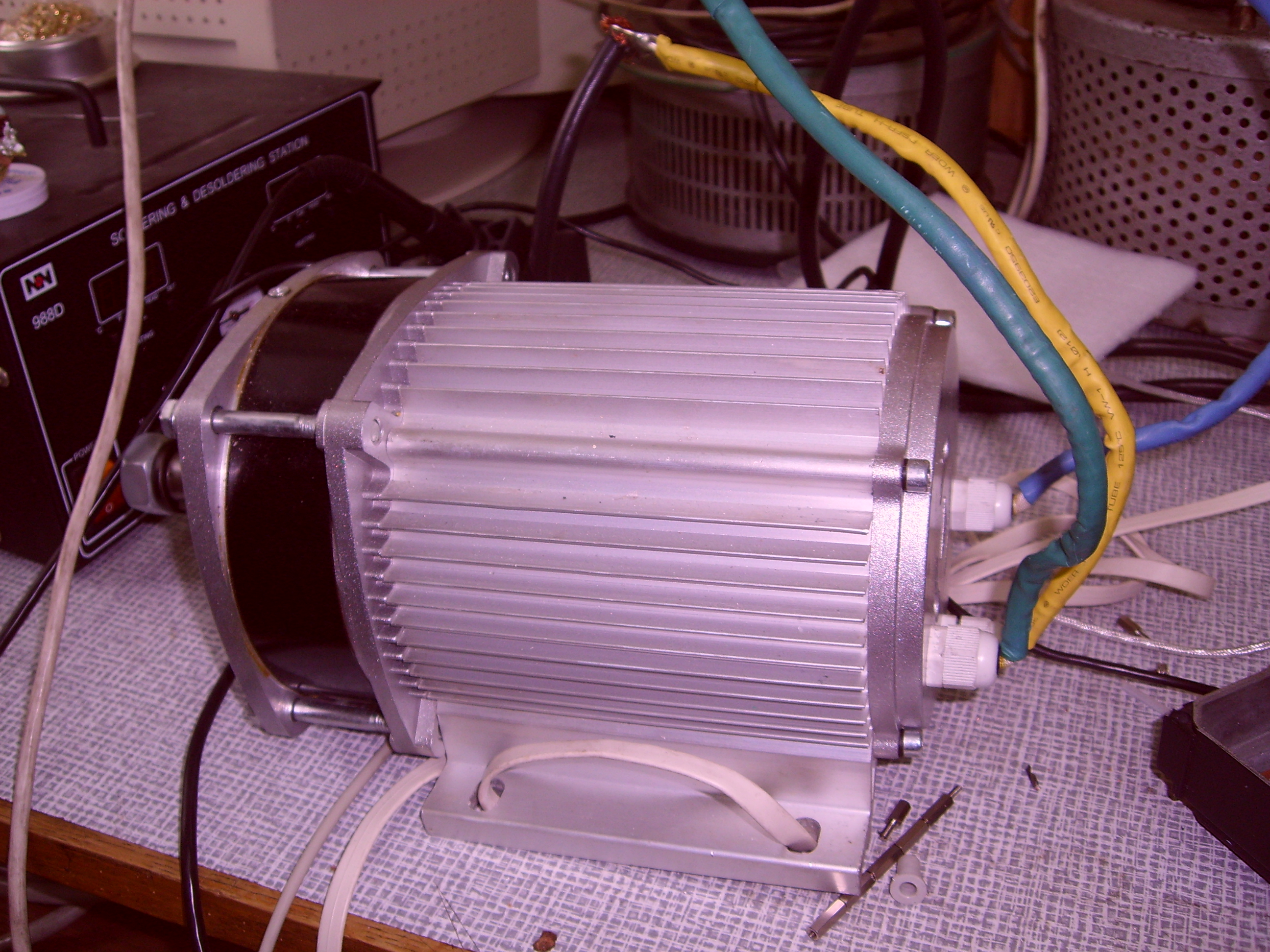

    Korzystając z okazji, czy ktoś wie jaki to silnik?? niema na nim żadnych oznaczeń z górnej części wychodzą 3 kable a z dolnej 2.

    Witam. Gdzie kupił kolega taki mocny silnik? W pojeździe są jakieś zmienne przełożenia czy jest podłączony łańcuchem na sztywno z kołem?

    Co do filmu - odgłos dwusuw pochodzi z innego pojazdu na torze - widać go w kadrze 27s filmu. Co do daty , jest to wina bateryjki podtrzymania w kamerze która nawaliła. Jest to rok produkcji kamery. Niestety kamerę mam VHS i rzadko z niej korzystam tak że nie zauważyłem że funkcja datownika była aktywna.
    Co do silnika - jest on z wbudowaną przekładnią planetarną ale stałym przełożeniu. Niestety nie wiem gdzie był kupiony ale to import z Chin. Miały to być silniki dc nie było nawet zdjęcia - przyszły BLDC więc zostały.
