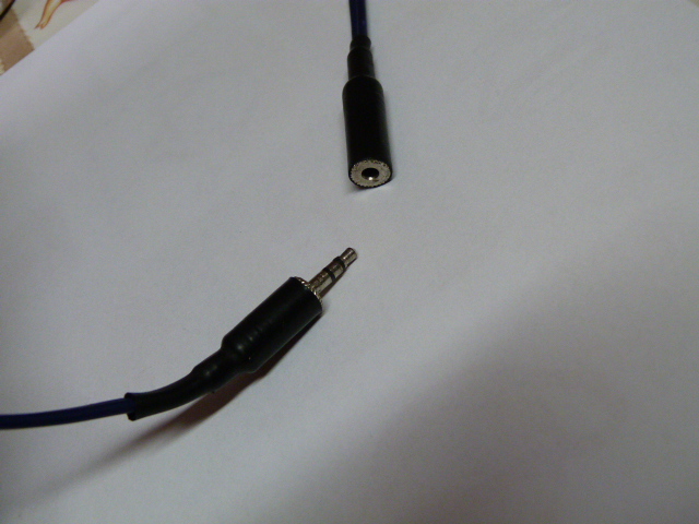

    Nie mogę dopatrzeć się jednej rzeczy: jakie złącza zastosowałeś do kasku ? Gdy wsiadasz do wozu to kable zwisają z górnej ramy, czy trzeba po nie sięgać ?
  • #10 8981215
    33a
    Posty: 54
    Ocena: 282
    Złącza to:
    wtyczka słuchawkowa(przy kasku)
    gniazdo słuchawkowe(od interkomu)
    Po kable trzeba sięgać.

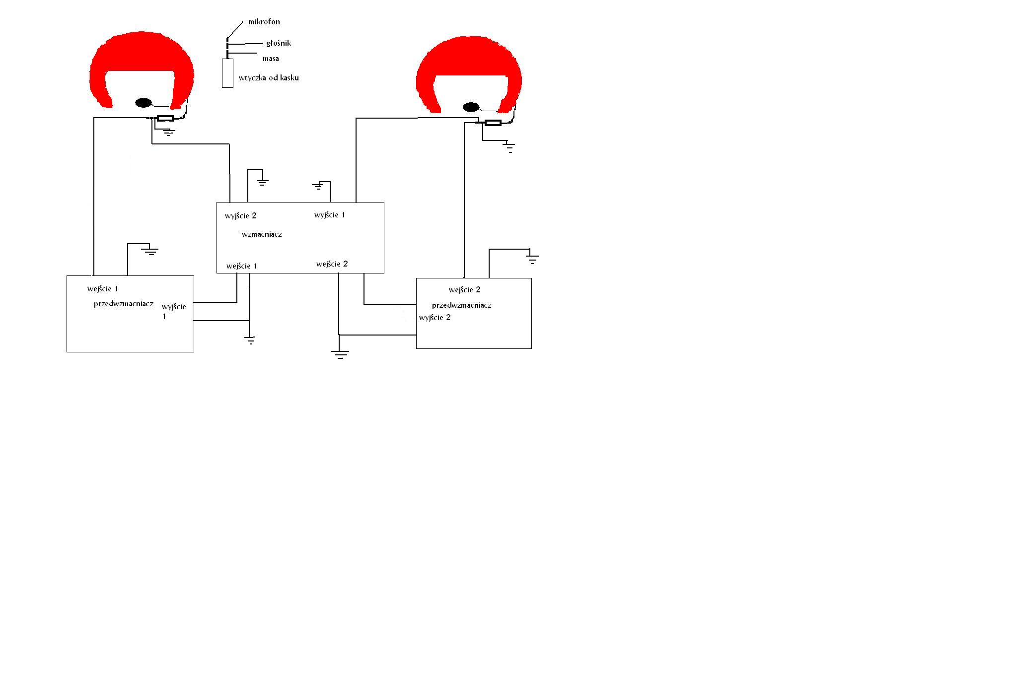

  • #13 9022604
    2007killer2007
    Posty: 2
    mógłbyś może narysować w jaki sposób masz połączony ten wzmacniacz z przedwzmacniaczem i słuchawkami chodzi mi głównie o rozrysowanie wejść i wyjść
  • #14 9023112
    33a
    Posty: 54
    Ocena: 282
    Połączenia wykonałem w ten sposób:
    Interkom do buggy w kaskach
  • #15 9023202
    2007killer2007
    Posty: 2
    bardzo ci dziękuję!!!!! o to mi chodziło
