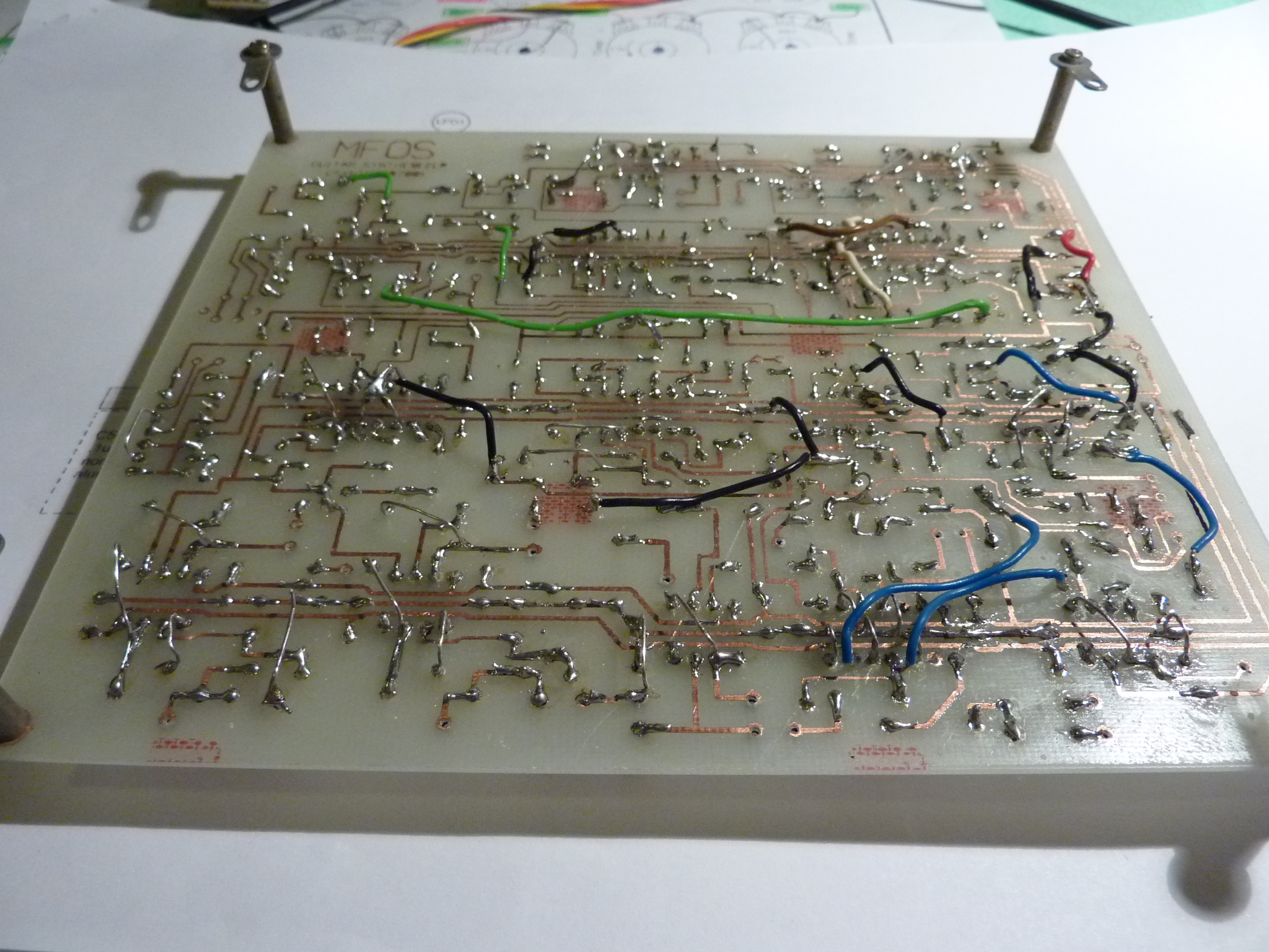

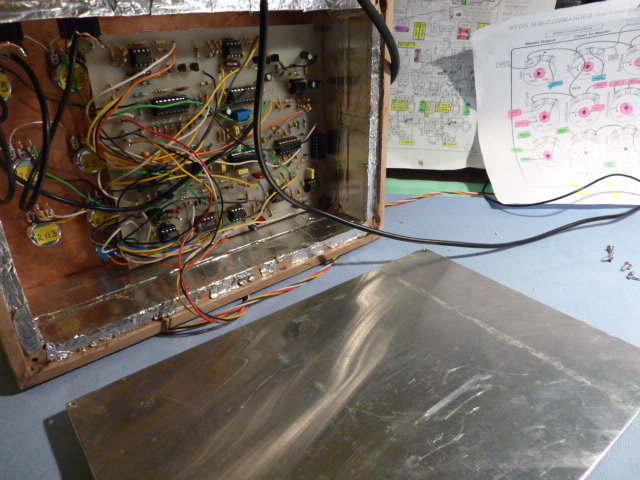

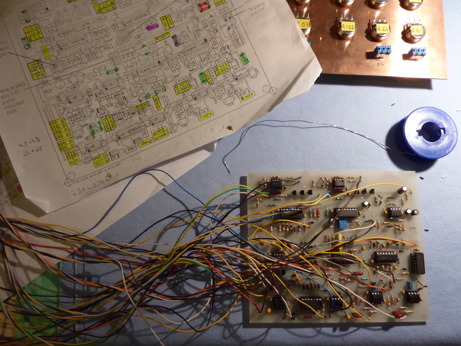

  • Witam,
    Zrobiłem syntezator do gitary, ze strony: http://www.musicfromouterspace.com/mfosweb/na....html&PHOTOURI=&TOOLSURI=&CATPARTNO=SUBCOM001

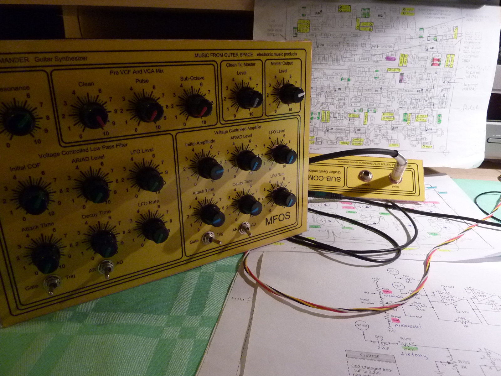

    PCB wykonałem metodą żelazkową druk jest jednostronny, prawie wszystko działa poprawnie jedynie mam wątpliwości do Pre VCF And VCA Mix potencjometru Pulse i Sub-Octawe.Na filmie http://www.youtube.com/watch?v=Nrj7XrCliKY u autora projektu dźwięki są trochę ładniejsze powiedzmy spójne u mnie bardziej trzeszczące choć przy dokładnym wyregulowaniu potencjometrami jest coś bardzo zbliżonego.
    Zamieszczam zdjęcia syntezatora i bardzo proszę o podzielenie się doświadczeniem, może coś zmodernizować w układzie.
    Syntezator gitarowy SUB-COMMANDER

    470Oryginał jest na druku dwustronnym. Jak to ominąłeś? Zworki?
    Chrusta :arrow: To urządzenie analogowe i nie zawiera układów programowanych. Po zmontowaniu i wytrymerowaniu powinno od razu ruszyć.

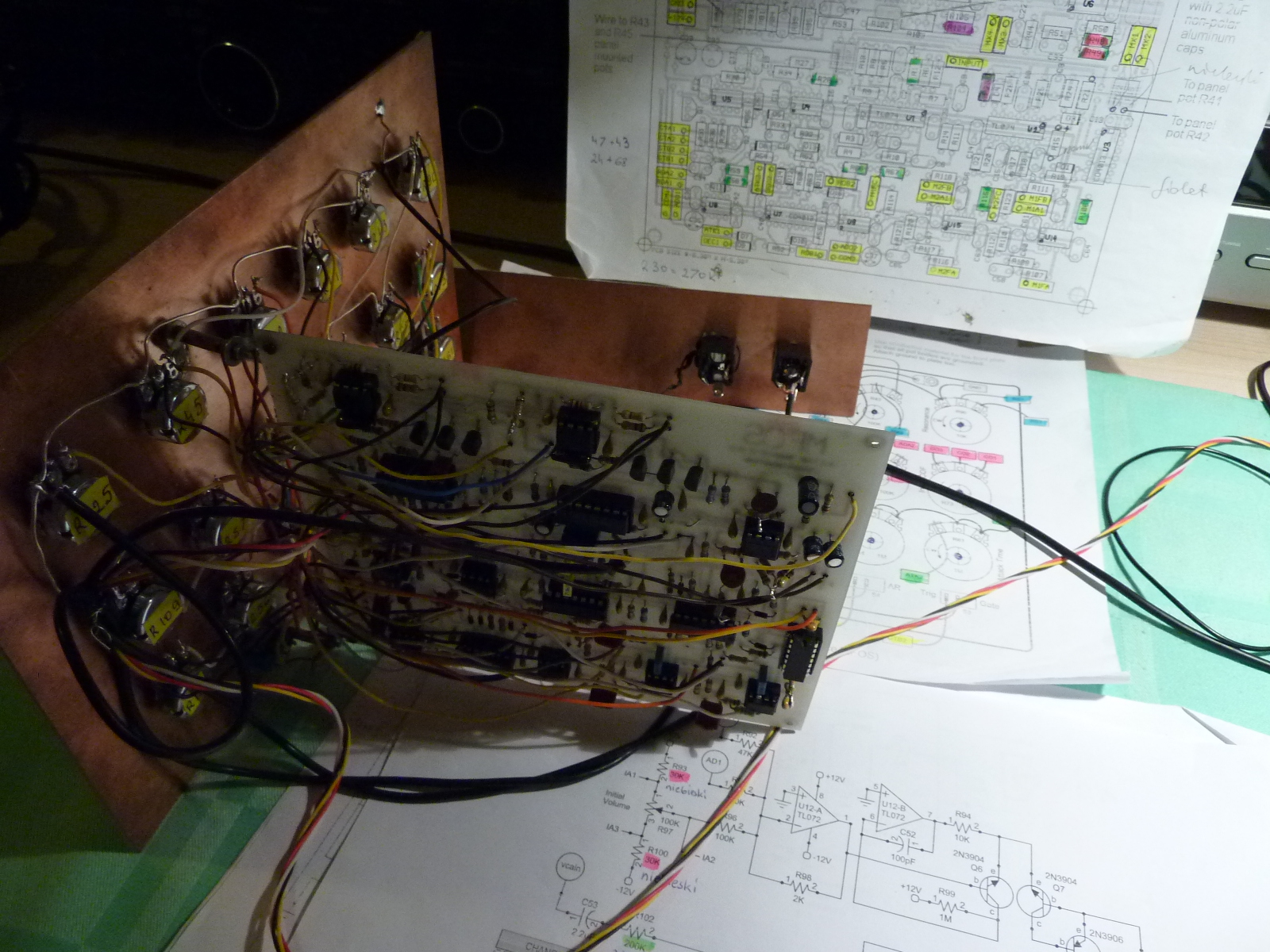

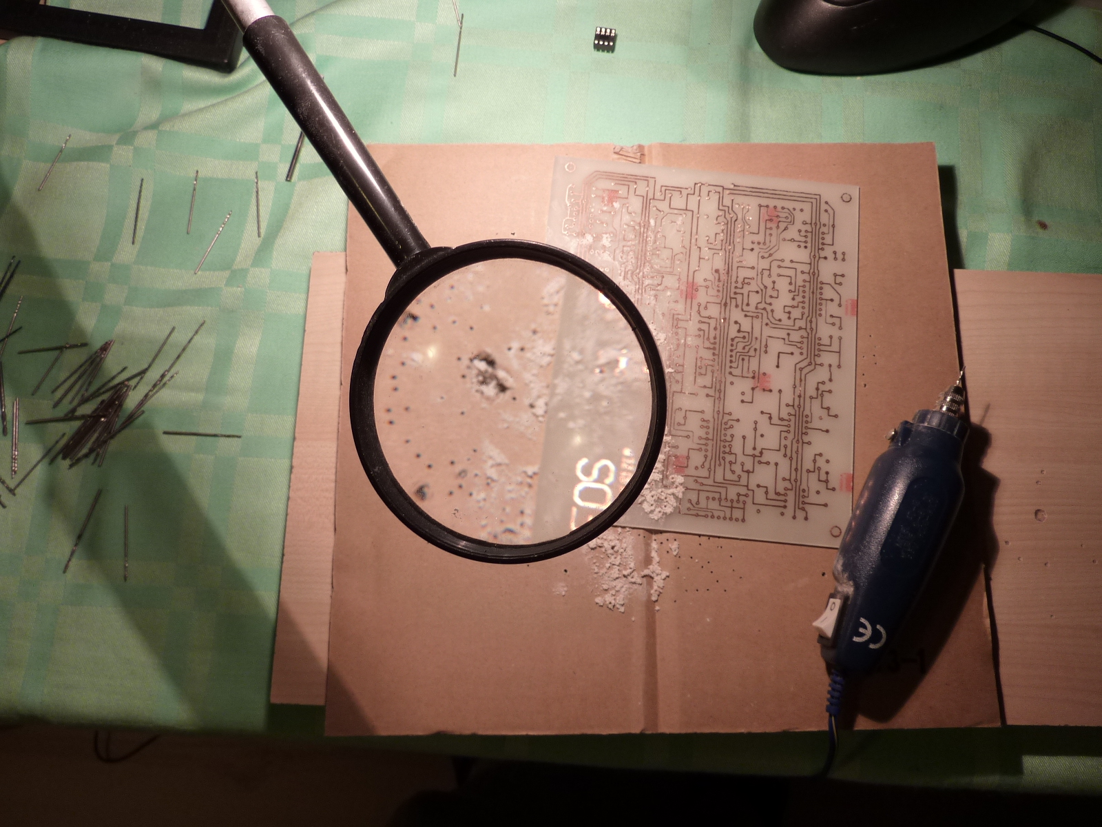

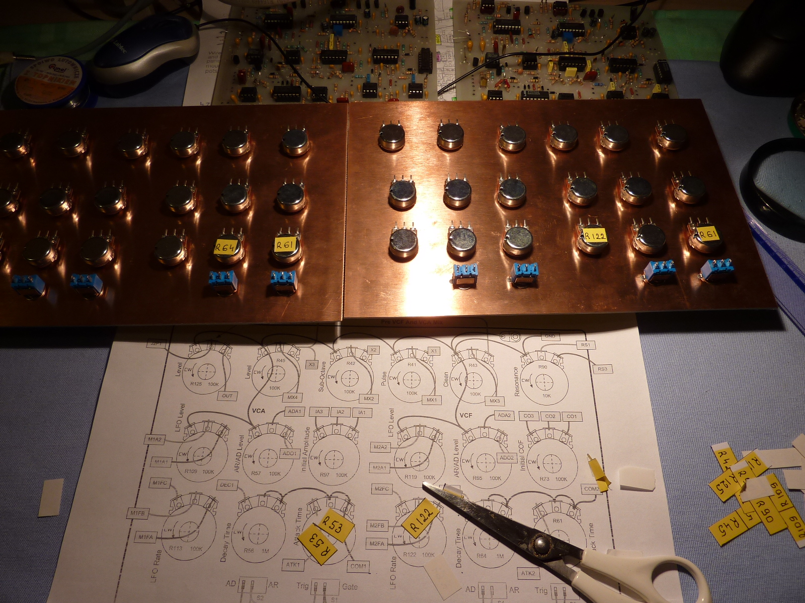

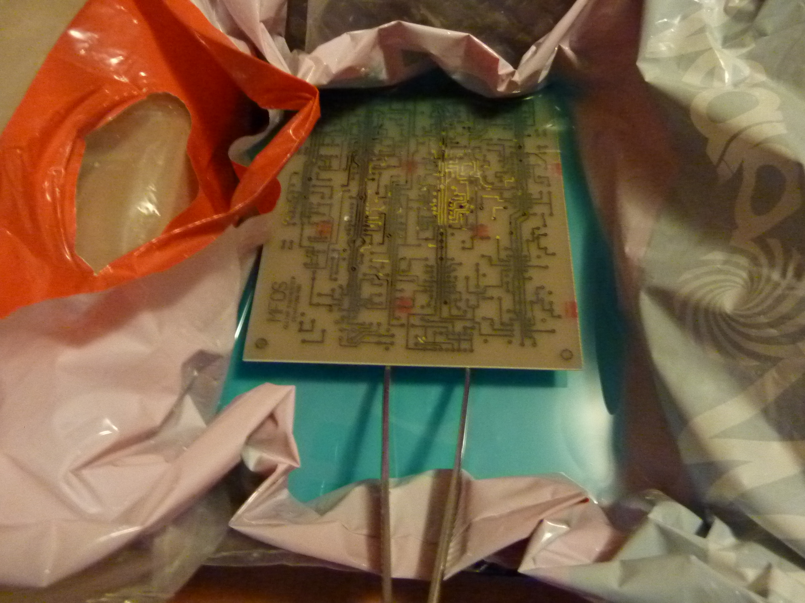

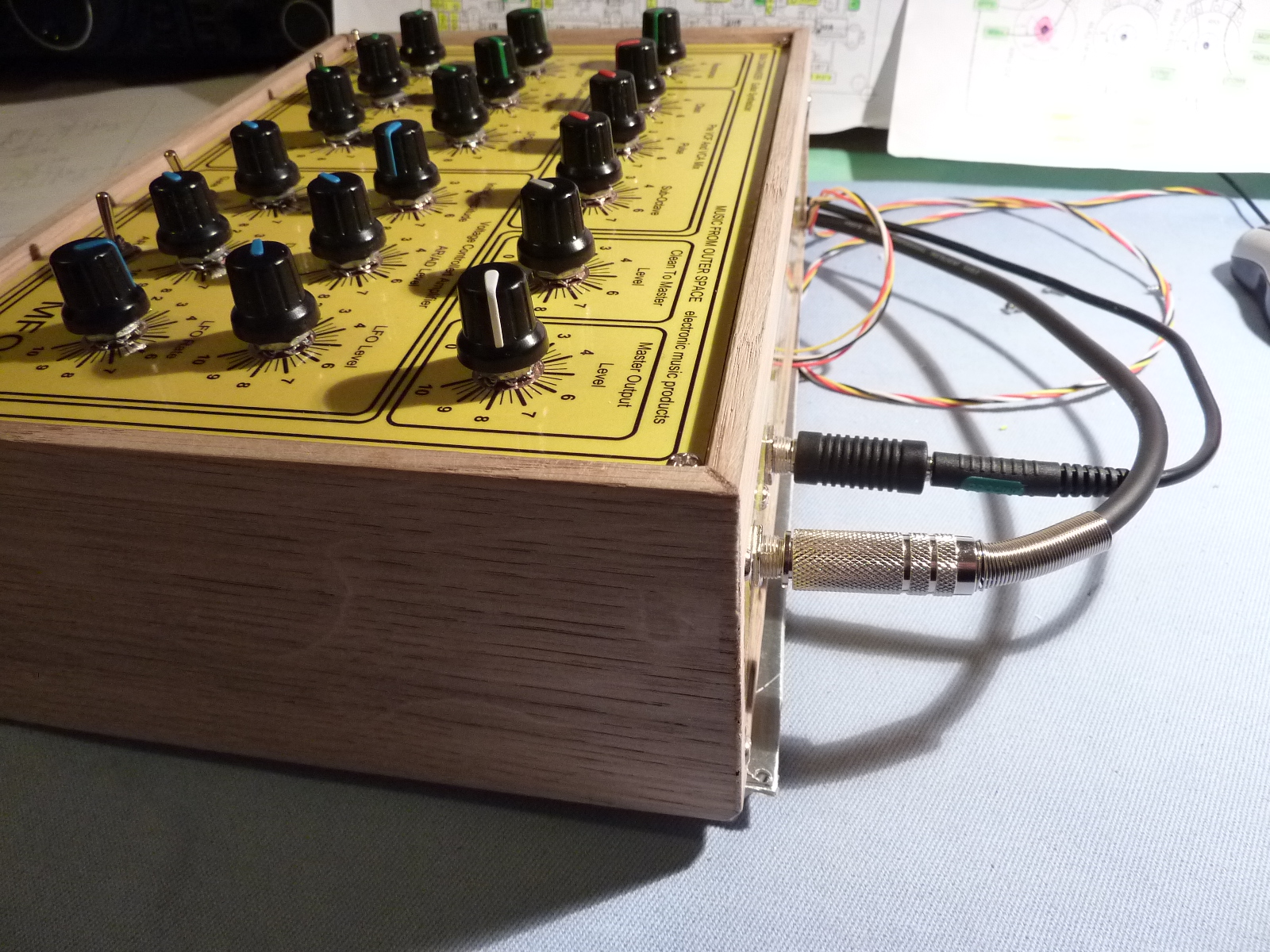

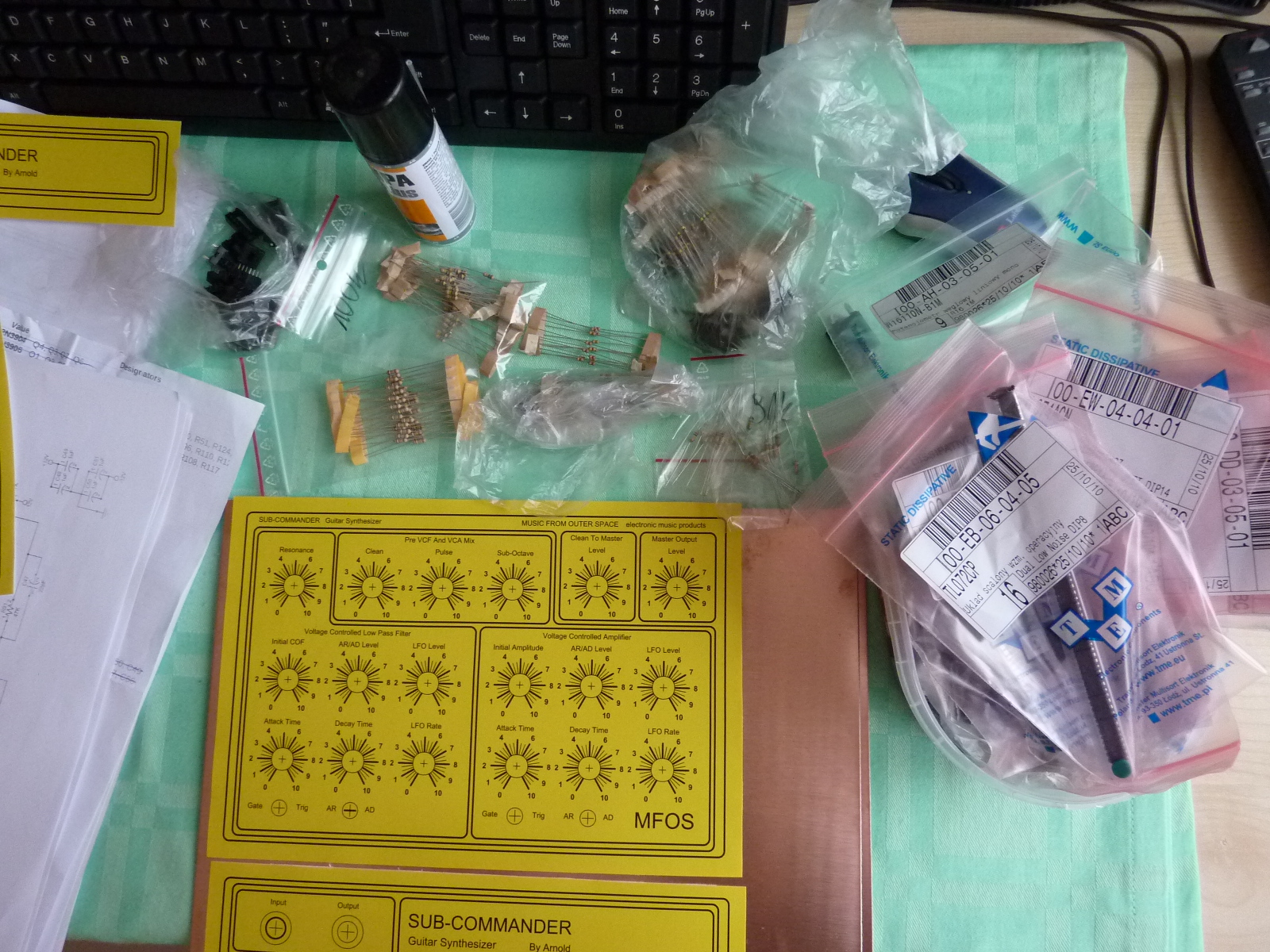

    Dziękuję za zainteresowanie, wszystko jest na układach analogowych, PCB jest jednostronne i musiałem wykonać połączenia dodatkowe drutem przy lutowaniach. Jak zaczynałem to wydawało się proste i szybkie do wykonania ale w trakcie trwania prac trochę się dłużyło i zajęło mi to ok 7 dni. Samo PCB robiłem trzy razy drukowałem i prasowałem a wszystko zależy od papieru. U mnie najlepszy był Linux czasopismo kolorowe. Płyta czołowa i tylna wykonana z laminatu dwustronnego a napisy z drukarki laserowej kolor na papierze samoprzylepnym plus folia samoprzylepna. Jak wszystko jest zgodnie z opisem autora to działa, jednak trzeba dobrać niektóre elementy ponieważ wpływają na zakres regulacji a jest tam 18 potencjometrów i jest czym kręcić -raj dla lubiących kręcić. Tajemnicą są rezystory łączone szeregowo te w koszulkach kolorowych. Wartości z kolorami nie są zgodne.

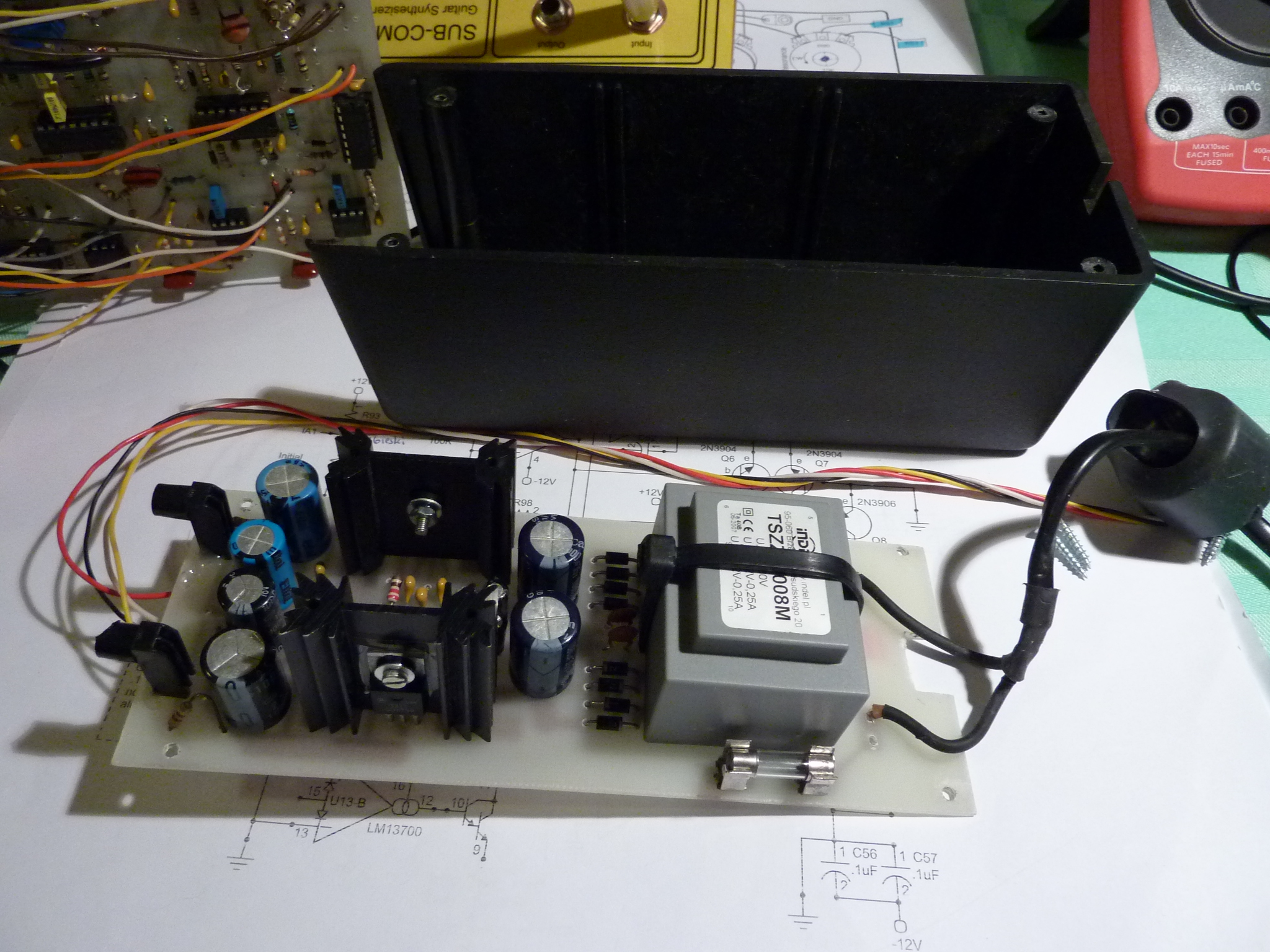

    Zasilacz wyszedł wielki. Trafo+elektrolity+radiatory ze stabilizatorami+obudowa to daje 1/3 syntezatora, ale trzeba podać +/- 9 V. Pozostaje gniazdo zasilania na tylnej ściance do wbudowania, kłopotliwe dla 3-4 przewody,jednak zastanawiam się nad rozwiązaniem innym zasilacza a mianowicie podaje ok. + 12V a w syntezatorze jest układ jakiś MAX + drugi MAX i mam +/- 9V.

    PCB Wykonałem w ExpressPCB, świetny program.

    Syntezator Gitarowy działa poprawnie, myślę, że z czasem zmienię mocowanie pcb oraz zamontuję wewnątrz Syntezatora układ zasilania ±.
    Syntezator gitarowy SUB-COMMANDER Syntezator gitarowy SUB-COMMANDER
