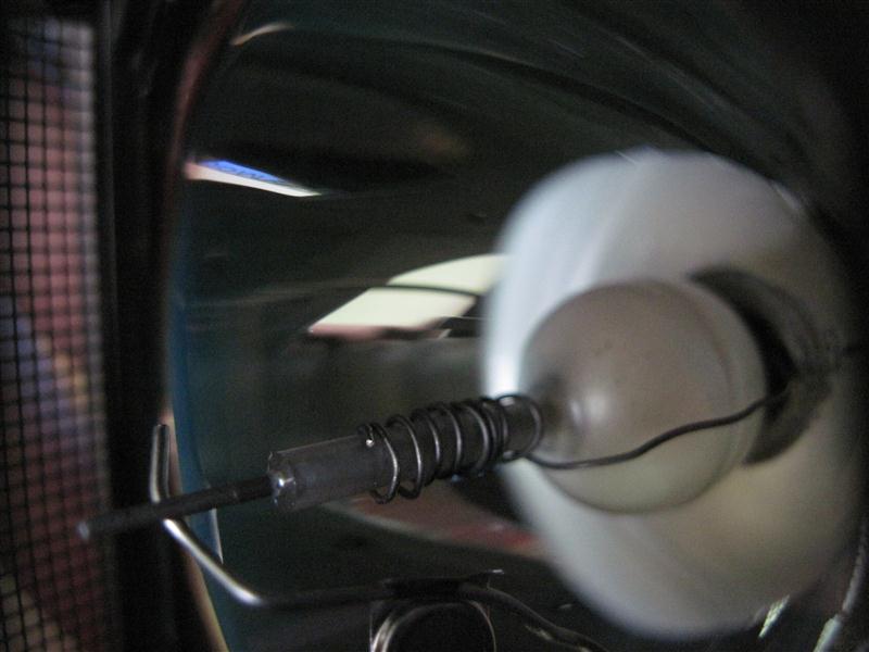

    Kolego hacker_ice, czy ta spiralka to kawałek drutu nawinięty na palnik? jest on w jakiś sposób podłączony do elektroniki? Czy ta spiralka powinna być w jakimś określonym miejscu np. jak najbliżej bańki?

    Kolego Leo1 poniżej fotka jak to było u mnie zrobionie, jest to kawałek drutu owinięty wokół elektrodny i połączony z drugą, ilość zwoi ma znaczenie.
