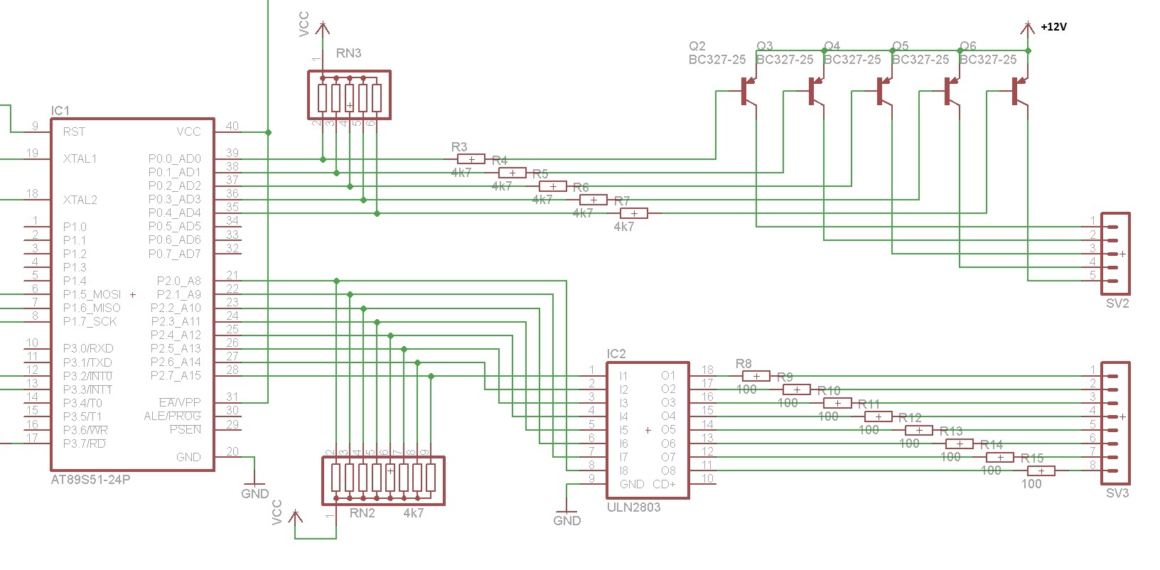

8051 i wyświetlacze 7-segmentowe LD-S400UHR-C-A - brak multipleksowania

✨ Użytkownik zbudował układ z wyświetlaczem 7-segmentowym LD-S400UHR-C-A, jednak napotkał problem z brakiem multipleksowania, co skutkowało tym, że wszystkie segmenty świeciły się jednocześnie. W odpowiedziach zasugerowano, aby zasilanie tranzystorów było zgodne z napięciem 5V oraz zastosowanie kluczy tranzystorowych do sterowania anodami. Użytkownik został poinstruowany, aby wyeliminować efekt "duszków" poprzez odpowiednie zarządzanie sygnałami na anodach i katodach oraz użycie timerów do synchronizacji. Po wprowadzeniu sugerowanych poprawek, układ zaczął działać poprawnie.
