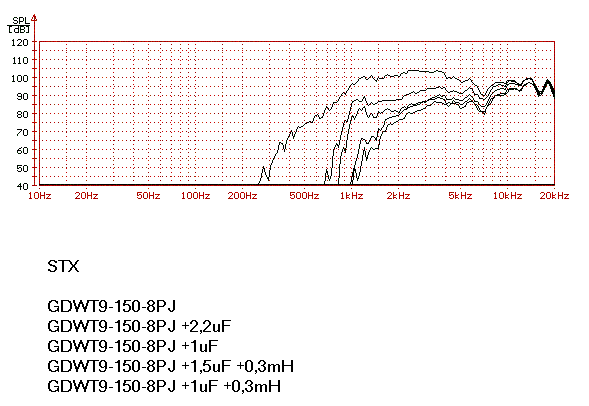

    Tonsil GDWT 9/100 to juz wysoka polka. Jak ma byc tanio to tylko STX GDWT9-150-8PJ szeregowo z kondensatorem 2,2uF i zarowka 21W 24V wytrzyma 150W a bedzie gral od 2-3kHz! Bo tak to wypada akustycznie choc elektrycznie ciety jest duzo wyzej.

    Z filtrem mozna liczyc na nieco ponad 95dB. A siega nawet powyzej 100dB zalezy w ktorym miejscu. Zalaczam charakterystyki to sam sobie ocen. Nie przejmuj sie ta dziura przy 7kHz.
    • Dobór taniego wysokotonowego do kolumny z głośnikiem 15 150W 8ohm stx_gdwt9-150-8pj_plus_filtr.GIF (9.37 KB) Musisz być zalogowany, aby pobrać ten załącznik.
    • Dobór taniego wysokotonowego do kolumny z głośnikiem 15 150W 8ohm stx_gdwt9-150-8pj.GIF (6.04 KB) Musisz być zalogowany, aby pobrać ten załącznik.
