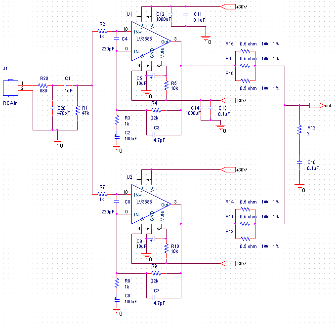

    Wzmacniacz ten został oparty na schemacie PA100 dostępnym w nocie aplikacyjnej National Semiconductor. Ponieważ głośniki autora są 4 omowe i w pewnym stopniu ciężkie do wysterowania, konieczne było zwiększenie mocy. Układ w tej konfiguracji może dostarczyć ok. 50 W do głośników 8 omowych i ok. 100 W dla 4 omowych. Jest to układ stereo dlatego użyte zostały 4 układy lm3886 (po 2 na każdy kanał). Układ lm3886 pracuje w konfiguracji nie odwracającej, więc wejściowa impedancja jest zależna od rezystora R1, w tym wypadku 47 kΩ. Filtr złożony z kondensatora 470 pF oraz rezystora 680Ω został zastosowany w celu odcięcia szumu o wysokiej częstotliwości z wejścia RCA. Kondensatory C4 oraz C8 o pojemności 220 pF wycinają szum o wysokiej częstotliwości na pinach wejściowych lm3886. Autor projektu użył wysokiej jakości kondensatorów audio w różnych lokalizacjach: 1 µF Auricap - blokujący DC, 100 µF Blackgate jako C2 oraz C6, 1000 µF Blackgate - filtrujący.
    Płytka została zaprojektowana w taki sposób, aby masa zasilania była odseperowana od masy sygnałowej.
    Rezystory 20k oraz 1k zostały dobrane ręcznie do tolerancji 0,1 %. Jako rezystory wyjściowe autor zastosował sześć 0,5 W rezystorów 1 Ω 1 % połączonych równolegle, zamiast jednego 3 W ze względu na trudność w znalezieniu rezystora o tej mocy i z małą tolerancją.
    Układy lm3886 TF zastosowane przez autora są izolowane i zamontowane bezpośrednio na radiatorze.
    Zastosowany układ zasilania stabilizowanego - oparte na układzie LT1083.
    Poniżej schemat układu ze strony źródłowej:

    Praca wykonana niezwykle przejrzyście. Jaką moc ma trafo? Nie ma bezpiecznika po stronie pierwotnej trafo?

    Jak nie ma bezpiecznika jak jest --> górny lewy róg zdjęcia, to czarne "COŚ" :)
