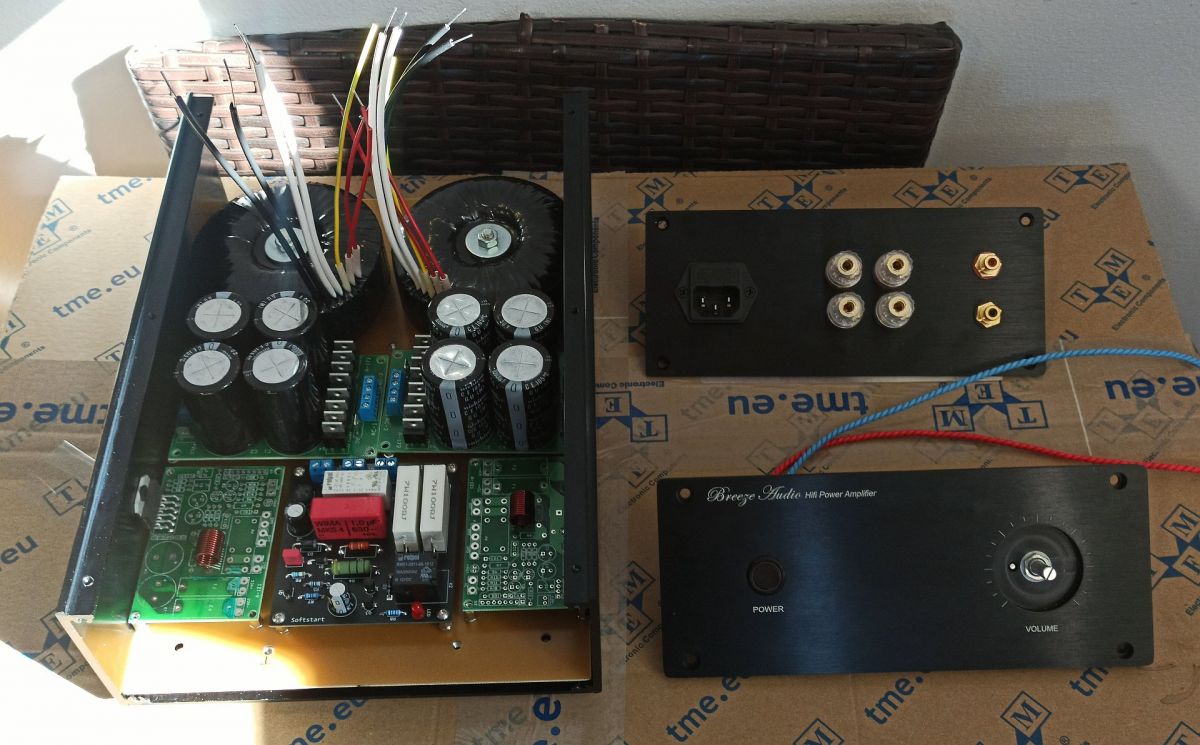

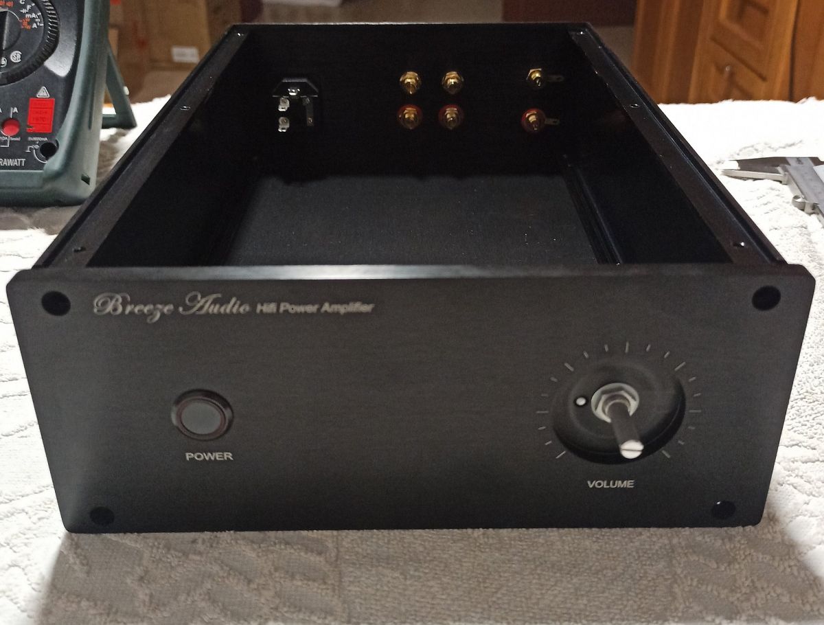

    Muszę pochwalić Kolegi wykonanie prac elektroinstalacyjnych, widzę tu nie zawsze spotykaną estetykę.
    Emmettt napisał:
    Aby nie odkrywać na nowo Ameryki i przyśpieszyć pracę kupiliśmy gotowe PCB zasilaczy oraz samych wzmacniaczy.
    W tym miejscu pragnę zadać kilka pytań o podzespoły i rozwiązania.
    1. Czy zastosował Kolega podzespoły dedykowane do zastosowań w urządzeniach audio, a konkretnie rezystory oraz kondensatory?
    2. Jakich napięć i natężeń dostarczają zastosowane transformatory?
    Dalsze pytania mam w trakcie opracowania, postaram się sukcesywnie zamieszczać kolejne z nich.

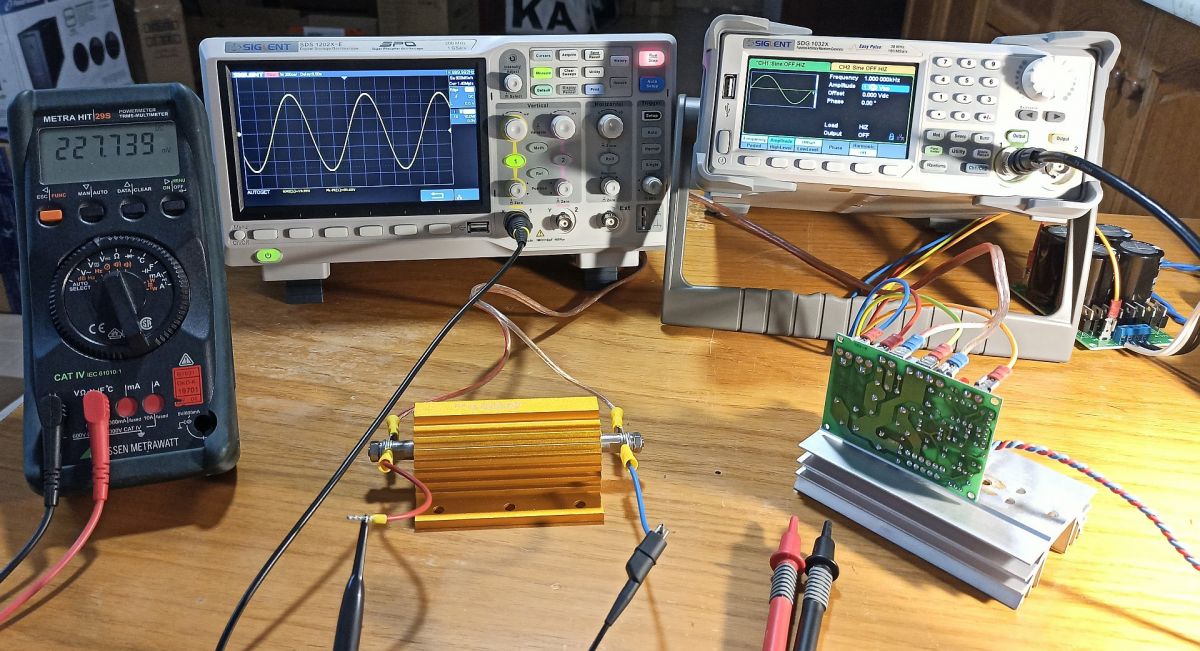

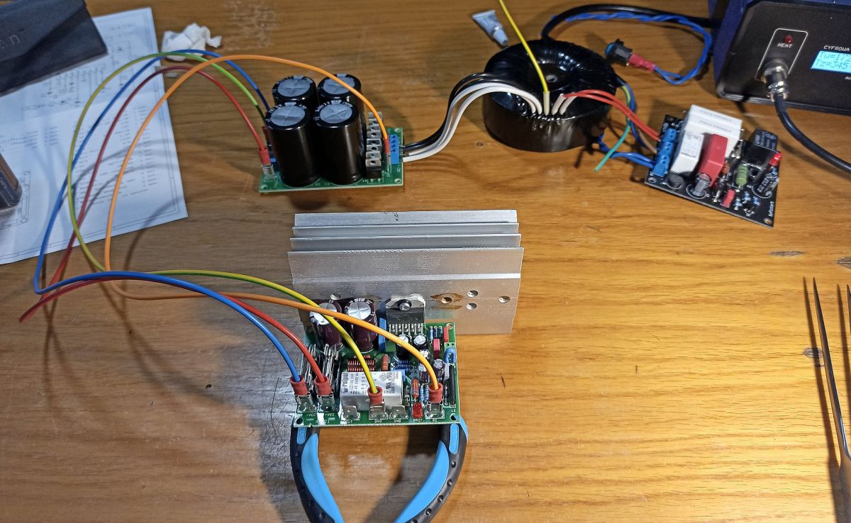

    Emmettt napisał:
    Po zmontowaniu jednego kanału okazało się, iż wzmacniacz a w zasadzie końcówka mocy działa prawidłowo i przy zasilaniu +/- 35 V generuje 60 W mocy na 8 Ω
    Coś tu sie nie klei w wypowiedzi kolegi, bo wzmacniacz LM3886 wg noty katalogowej na 8 omach daje 50W, pytanie przy jakich zniekształceniach kolega uzyskał te 60W na 8 omach i jak długi był czas testu.
    Poza tym konstrukcja bardzo estetycznie wykonana...
    ps. gdzie kolega kupił obudowę i jeśli to nie tajemnica to jaki był jej koszt.

    Modelowy egzemplarz był mierzony na innym chłodzeniu (bez przekładki izolacyjnej). Jak sobie radzi finalne wykonanie ? Nie ma problemu z chłodzeniem przy cięższym traktowaniu ? Chłodzenie nie jest "za bogate"

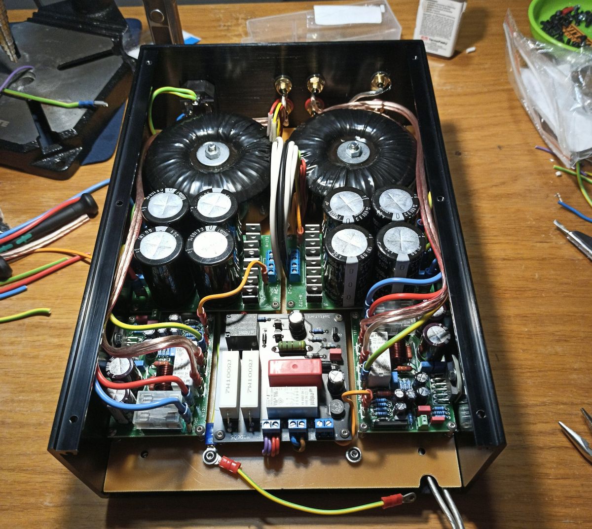

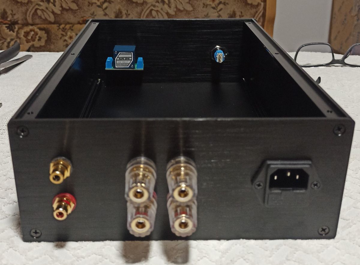

    Bardzo ładnie. Ale jedna rzecz niezgodna ze sztuką: bliskość przewodów
    i gniazd sygnałowych do głośnikowych, oraz jednych i drugich do transformatorów.
    Może, ale nie musi generować to przydźwięk i wzbudzenia. Ale podejrzewam,
    że wszystko sprawdzone i tak się nie dzieje. I jeszcze raz, naprawdę ładnie to wygląda.
    Może pokusisz się następnym razem na TPA3251 lub 3255, też gra pięknie,
    a zasilanie niesymetryczne i energooszczędne.

    Moc chwilowa wyznaczana jest o parametry elektryczne. Moc ciągła to typowo 1/8 mocy maksymalnej i jest to wartość, którą wzmacniacz musi wytrzymać w wielogodzinnym teście. Tak mówi norma. Muzyka to nie sinus.

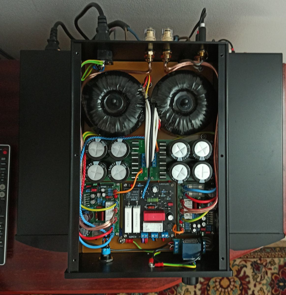

    Wszystko ładnie wykonane i przy pięknych "idealistycznych" założeniach jednak mogę się założyć, że w pomiarach efekt końcowy jest gorszy niż gdyby zrobić to na jednym transformatorze zgodnie ze sztuką.
    Jak zwykle powielane są te same błędy - nie żebym był inny niż wszyscy bo dokładnie te same popełniałem w swoich pierwszych konstrukcjach.
    Pierwszy największy - zaplanowałeś dual mono żeby później przewody sygnałowe, równolegle przez całą długość obudowy prowadzić do potencjometru na froncie. O tym, że prowadzisz je po jednym z transformatorów nie wspomnę. To musi się odbić negatywnie na jakości końcowego sygnału. Lepiej było zrobić jeden transformator a przewody prowadzić daleko od niego.
    Jasne, że a pierwszy "rzut" ucha tego nie słychać ale gdybyś miał porównanie z dobrze zaprojektowanym wzmacniaczem to przypuszczam, że nawet "uchem" przyłożonym do głośnika różnice być usłyszał.
    Druga sprawa. Skoro zakładałeś, że to ma być wzmacniacz do komputera to ta moc jest bez sensu! Po pierwsze już po włączeniu w trybie jałowym wzmacniacz bierze tyle mocy, że wzmacniaczem klasy D dałoby się nagłośnić małą imprezę. Rozumiem, że to klasa AB i chcemy jakości a nie oszczędności ale i tak do słuchania w bliskim polu - na biurku komputera nie będziesz go pewnie nigdy puszczał na więcej niż 10W. Z tego wynika, że można było zdecydowanie obniżyć zarówno moc transformatorów jak i napięcie zasilania np. do +/-20V. Miałbyś mniejszy pobór mocy. mniejsze szumy w głośnikach, niższe temperatury pracy, więcej miejsca w obudowie itp. itd.
    Jak pisałem, też kiedyś uważałem, że skoro kostka albo tranzystor wytrzyma +/-50V to tyle trzeba dać. G... prawda :-) To są ich parametry maksymalne.
    Warto na spokojnie przejrzeć jeszcze raz całą notę katalogową i zastanowić się jakie parametry faktycznie nas interesują, bo ja nie wierzę, że na tym biurku potrzebne Ci jest więcej niż 2x15W :-)
    Niestety uzyskanie dobrej jakości dźwięku łatwiejsze jest przy niższych mocach. Zbudowanie wzmacniacza dużej mocy, który ma konkurować jakością z wzmacniaczem dobrej jakości o małej mocy - to zadanie niezwykle złożone i trudne. Gdyby to było łatwe to każdy wzmacniacz by miał 1000W - bo czemu nie?
    Ze swojej strony i na bazie swoich doświadczeń, które zawsze kończę pomiarami w RMAA, gorąco polecam zasilanie LM3886 mniejszymi napięciami, bo efekt końcowy jest zaskakująco pozytywny. Szczególnie gdy budujemy wzmacniacze do kolumn na biurka, do sypialni i innych miejsc gdzie muzyki raczej słucha się na poziomie domowym a nie dyskotekowo-imprezowym.

    Koledze @emmettt wyszedł bardzo fajny i dość mały wzmacniacz jak na dual mono. Poza właściwie jedną rzeczą, którą zauważył przede maną także kolega @terminus - czyli małą odległością przewodów sygnałowych od transformatora - nie ma się co czepiać tej konstrukcji. Oczywiście zawsze można zrobić coś lepiej ale w tym przypadku jest całkiem OK.
    Ze swoich doświadczeń wiem jednak, że skoro kolega @emmettt zbudował ten wzmacniacz, to z dużym prawdopodobieństwem nie będzie to jego ostatnia konstrukcja i dlatego pozwoliłem sobie zasugerować mu, że opcje z niższym zasilaniem mogą dać wiele korzyści. Czy skorzysta z tych uwag - tego nie wiem. Może jest tak jak piszesz i kolejna jego konstrukcja to będzie wzmacniacz biurkowy o mocy 2kW. Jak tak lubi to OK i w związku z tym życzę mu fantastycznej zabawy podczas budowy i wielkiej radości ze słuchania. Rozsądek i praktyka jednak podpowiadają, że każdy konstruktor domowego DIY prędzej czy później szuka jakości a nie głośności. Inaczej zapewne będzie w DIY na estradę.

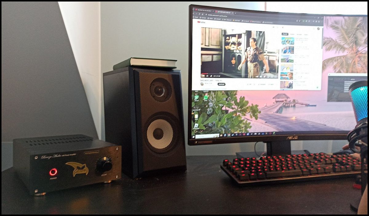

    Tak dodam od siebie, bo także korzystam z Sound Blastera RX,
    Warto zbadać ścieżkę z KX driverem. Zapewnia całkiem ciekawe możliwości wykorzystania (i także programowania) DSP tej karty.
    Moją motywacją użycia unofficial drivera była obsługa ASIO na sprzęcie (i prawie nieistniejące opóźnienia w DAW + kontrolerach midi) oraz praca z mikrofonem stołowym na discordach :)
    Po za tym, jeszcze korzystam z dobrodziejstwa instrukcji kompresji aby w końcu realnie i skutecznie wyrównać dźwięk do nocnego oglądania i przyznam, że więcej czasu korzystam z tak skonfigurowanych wejść wirtualnych niż z normalnych - żadna reklama już mi drzemki po pracy nie przerywa :D
