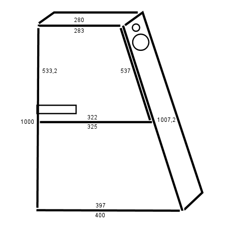

    Mam już wstępny projekt - jak zrobię na ładnie, to wrzucę na forum. Komora na głośniki wyjdzie ok 25l - nie licząc głośników, wytłumienia i wzmocnień. Bass reflex będę robił jak u Gregora 68x120 - albo coś podobnego co znajdę, to już przeliczę ew.
    I teraz pytanie - planuję mdf 25mm - czy to jest ok, czy przesadzam - a może na przednią ściankę dać jeszcze grubszy?
    Kolejne pytanie - chciałbym skleić całość na kołkach - czy to dobry pomysł, czy raczej skręcać?

    Z klejeniem - świetny pomysł. Z grubością nie przesadzasz. j
    Jeśli tylko budżet pozwoli, nie widzę przeszkód, dla których nie warto było by zastosować grubszego frontu.

    Mam już projekt:
    Projekt kolumn z głośnikami Usher T9950 i 8945a - obudowa, zwrotnice, wzmacniacz
    Jeżeli ktoś będzie potrzebował to mogę podesłać dokładne wymiary poszczególnych formatek - wszystko jest już pocięte i pasuje :)

    I fajnie. Kąt ok 7°. Bardzo ładnie będzie wyglądało.

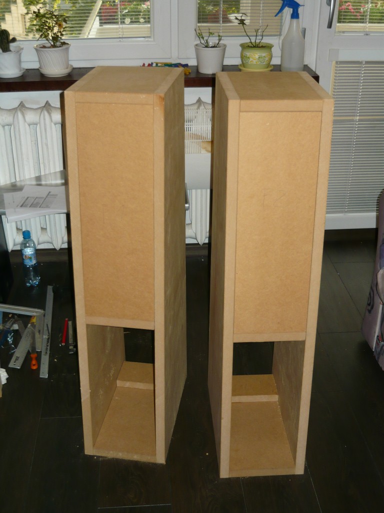

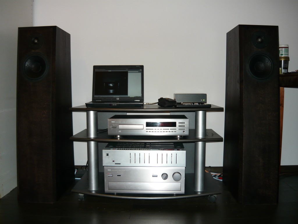

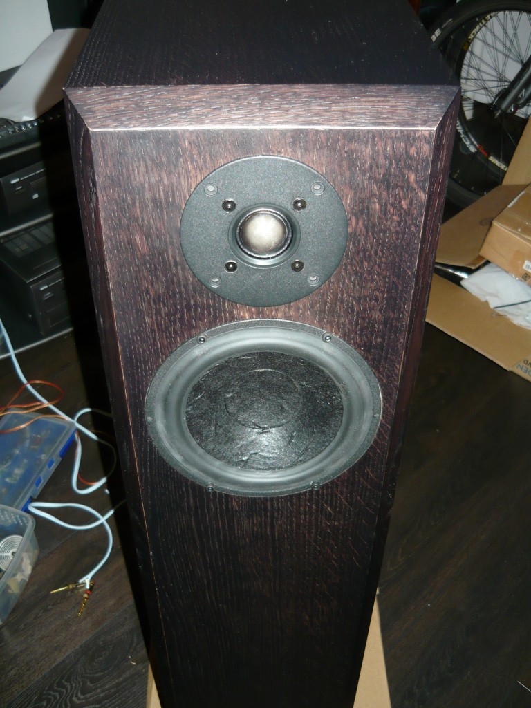

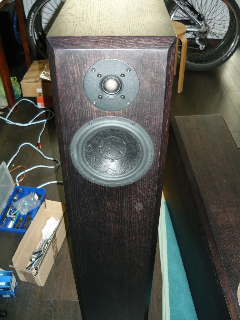

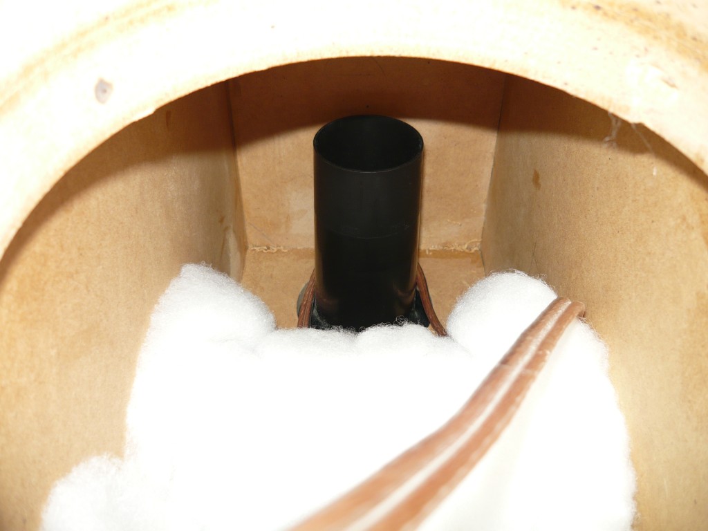

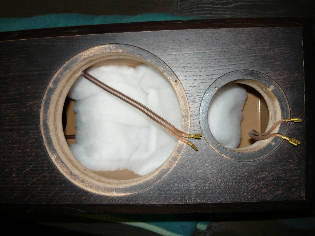

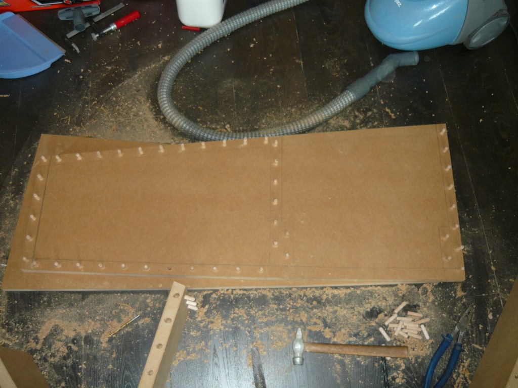

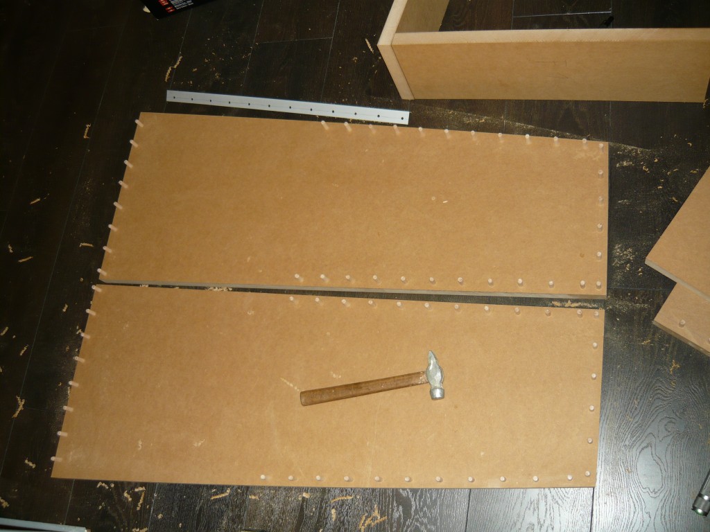

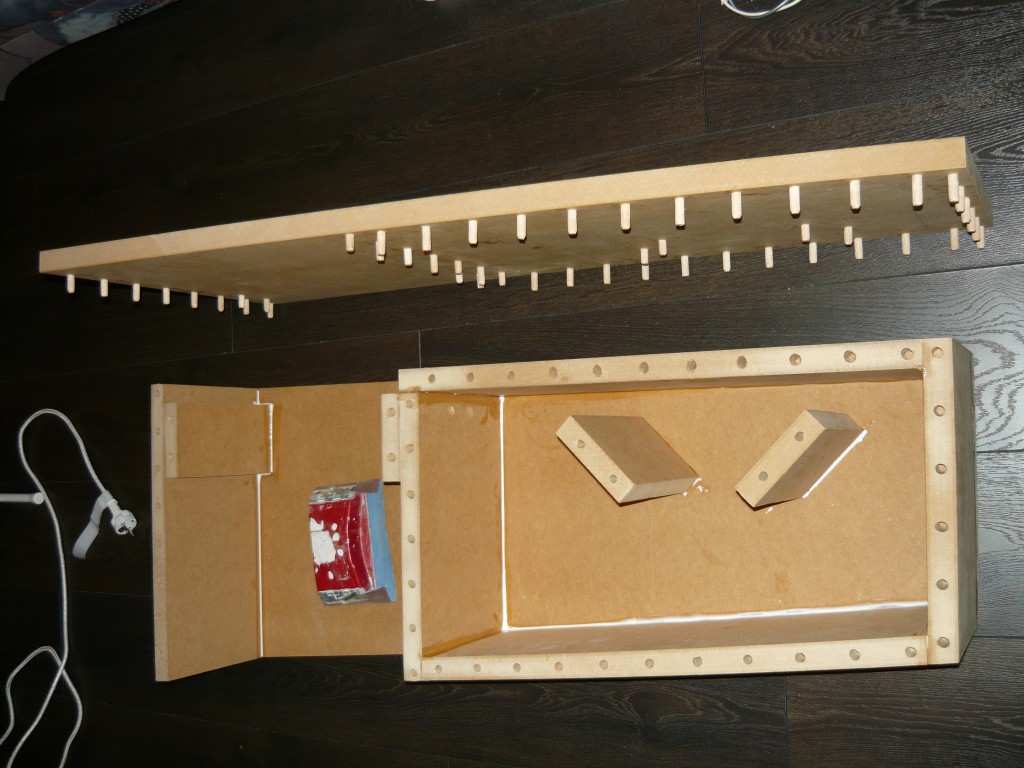

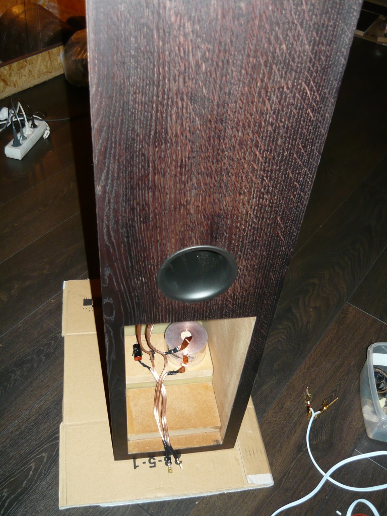

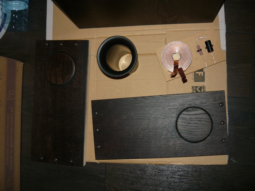

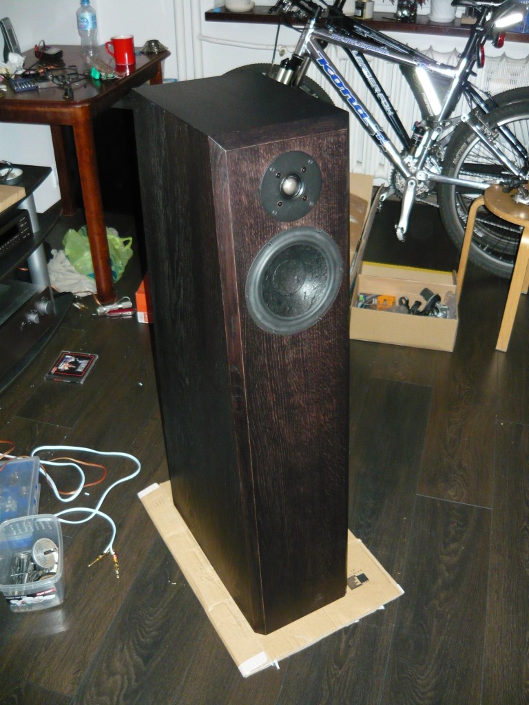

    Głośniki ukończone - trochę to trwało, ale było warto - poza wyglądem, sam dźwięk jest piękny. Jak narazie odsłuchuję głównie CD na Yamaszce CDX-590 + DAC Lampucera Mini, a głośniki napędza Yamaha AX-1070. Poniżej zdjęcia z "produkcji" głośników. Całość kosztów to ok 3500zł - same obudowy to ok 1300zł.
    Projekt kolumn z głośnikami Usher T9950 i 8945a - obudowa, zwrotnice, wzmacniacz Projekt kolumn z głośnikami Usher T9950 i 8945a - obudowa, zwrotnice, wzmacniacz Projekt kolumn z głośnikami Usher T9950 i 8945a - obudowa, zwrotnice, wzmacniacz Projekt kolumn z głośnikami Usher T9950 i 8945a - obudowa, zwrotnice, wzmacniacz Projekt kolumn z głośnikami Usher T9950 i 8945a - obudowa, zwrotnice, wzmacniacz Projekt kolumn z głośnikami Usher T9950 i 8945a - obudowa, zwrotnice, wzmacniacz Projekt kolumn z głośnikami Usher T9950 i 8945a - obudowa, zwrotnice, wzmacniacz Projekt kolumn z głośnikami Usher T9950 i 8945a - obudowa, zwrotnice, wzmacniacz Projekt kolumn z głośnikami Usher T9950 i 8945a - obudowa, zwrotnice, wzmacniacz Projekt kolumn z głośnikami Usher T9950 i 8945a - obudowa, zwrotnice, wzmacniacz Projekt kolumn z głośnikami Usher T9950 i 8945a - obudowa, zwrotnice, wzmacniacz Projekt kolumn z głośnikami Usher T9950 i 8945a - obudowa, zwrotnice, wzmacniacz Projekt kolumn z głośnikami Usher T9950 i 8945a - obudowa, zwrotnice, wzmacniacz Projekt kolumn z głośnikami Usher T9950 i 8945a - obudowa, zwrotnice, wzmacniacz Projekt kolumn z głośnikami Usher T9950 i 8945a - obudowa, zwrotnice, wzmacniacz
    Trochę szczegółów:

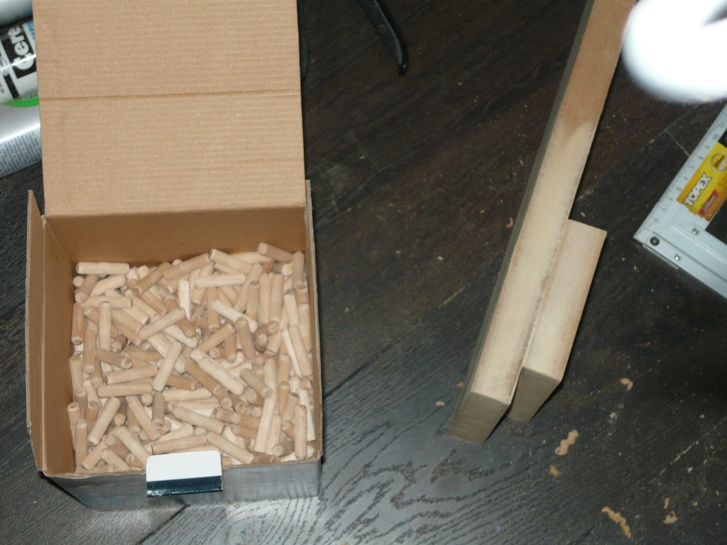

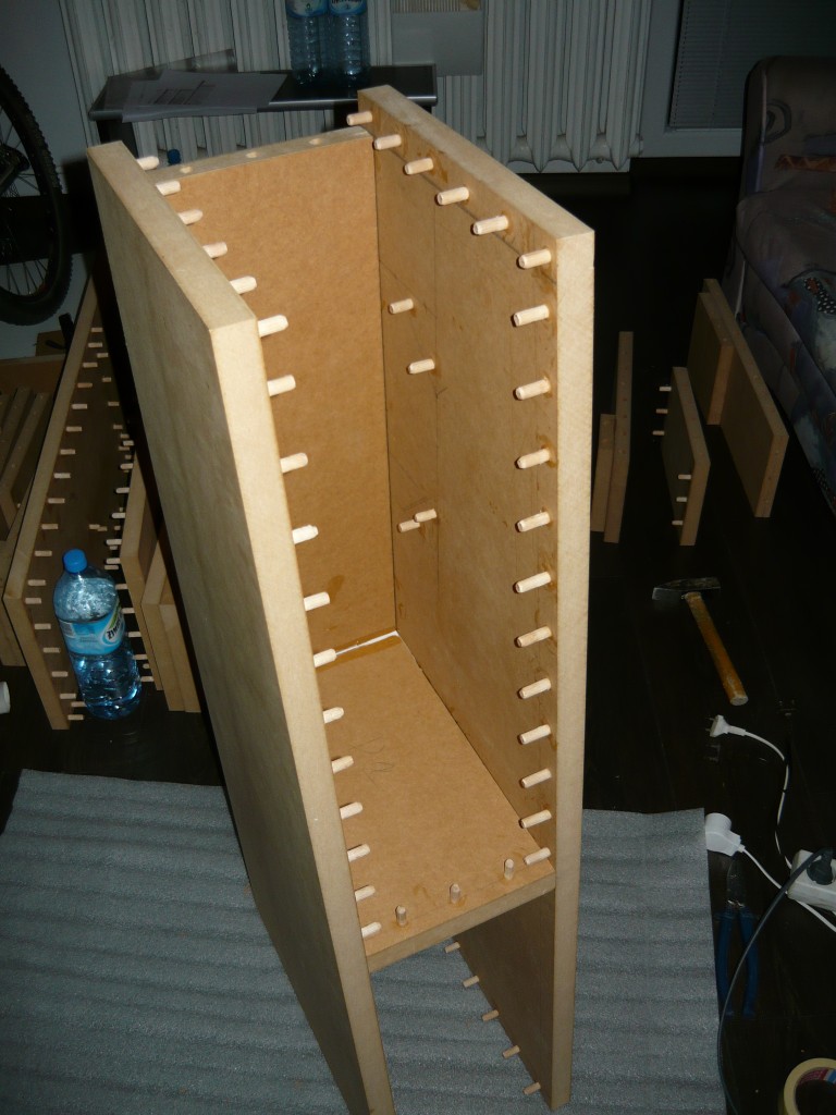

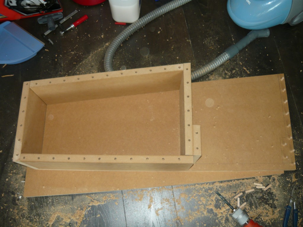

    - kolumny z MDF 25mm, front klejony z dwóch płyt na 50mm
    - całość sklejona na kołkach - ponad 200 kołów na jedną kolumnę
    - elementy 'metalowe' zredukowane do niezbędnego minimum (czyli zero śrubek, poza tymi do mocowania głośników, zwrotnica drewniana itp.)
    Do kolumn będą jeszcze podstawki, a same podstawki będą na kolcach - narazie planuję - może uda się zrobić podstawki granitowe, jak nie, to będzie MDF.
  • #12 10020503
    marian133
    Posty: 3766
    Pomógł: 426
    Ocena: 572
    Witam,te głośniki ładnie grają,słyszałem je na AS i osłuchiwałem potem w salonie,mam również od paru miesięcy ich młodszych braci. Bryła mi się podoba,niestety ten kolor,nie przemawia do mnie i "maskuje" wartość kolumn.
    Jeśli miał bym wskazać plusy i minusy:
    plusy:
    -dobre głośniki
    -bryła kolumn
    minusy:
    -kolor (ale o gustach się nie rozmawia)
    -kable (taka cena a takie kable?)
    -konektorki (nigdy w życiu bym ich nie użył)
    -CENA
    ...cena jest zabójcza,głośniki kosztowały 1,400zł a całe kolumny 3,500zł? Jak bym ja je robił i wiedział bym ile mnie te kolumny wyjdą to wolał bym kupić Scan Speaki i słuchać ich w obudowach sklepanych z czystej wiórówki... Na prawdę,cena mnie zabiła.
    Nie mniej jednak gratuluję,na pewno kolumny te swoją grą umilają wieczory.

    Tak, to prawda - cena zabójcza - głośniki 1400zł, ale zwrotnice 500zł, gniazda, kolce, wytłumienie... Na początku wydaje się mało, a potem jak się zbierze do kupy, to jest sporo - ale satysfakcja rekompensuje :)
    Słusznie zauważyłeś konektorki i kable - cóż - właśnie po to konektorki, żebym mógł łatwo kable wymienić. Niestety w miesiącu w którym kończyłem głośniki trochę mnie przycisnęło finansowo. Kable złe nie są, więc bardzo to na muzyce się nie odbija - basy są zadowalające :)
    Kolor na zdjęciach kijowo wychodzi - muszę zaprząc lustrzankę i ze statywu porobić, to będzie ok.
