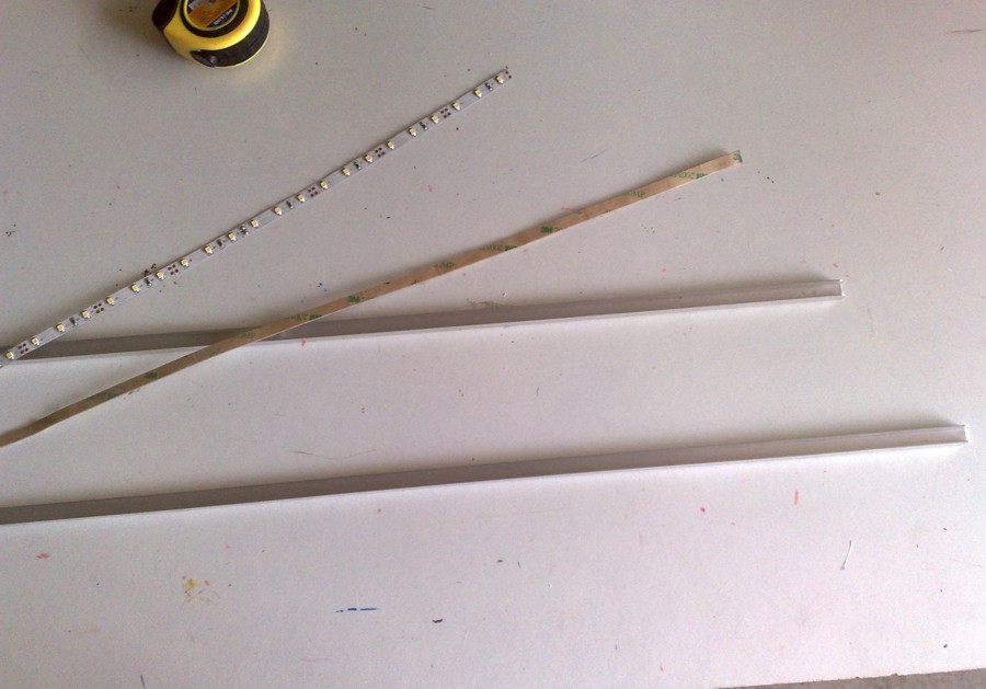

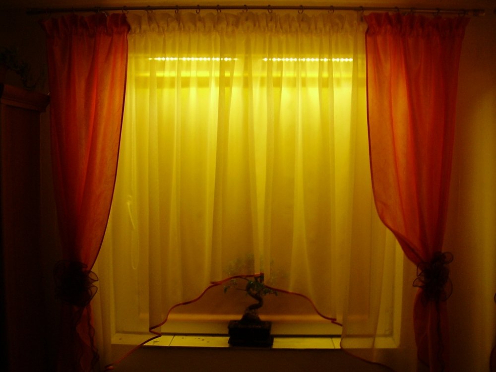

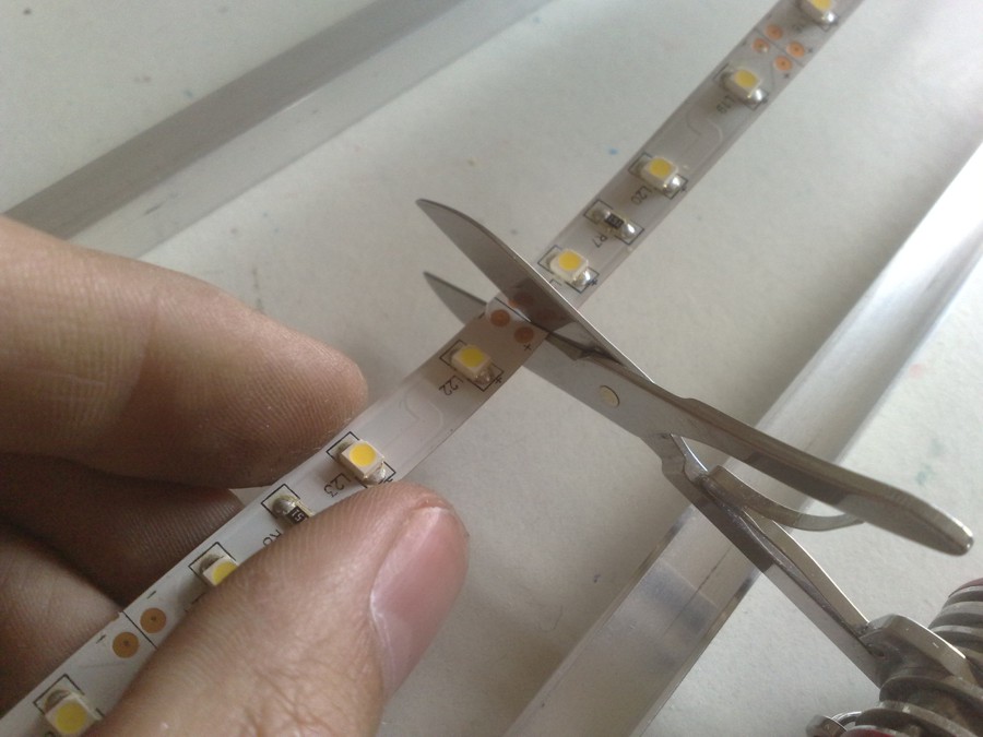

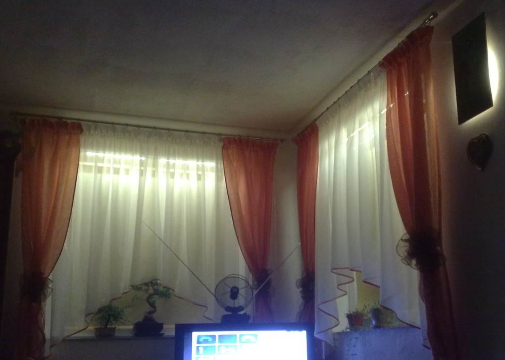

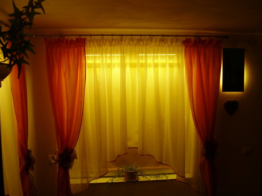

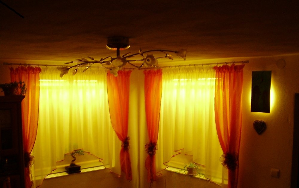

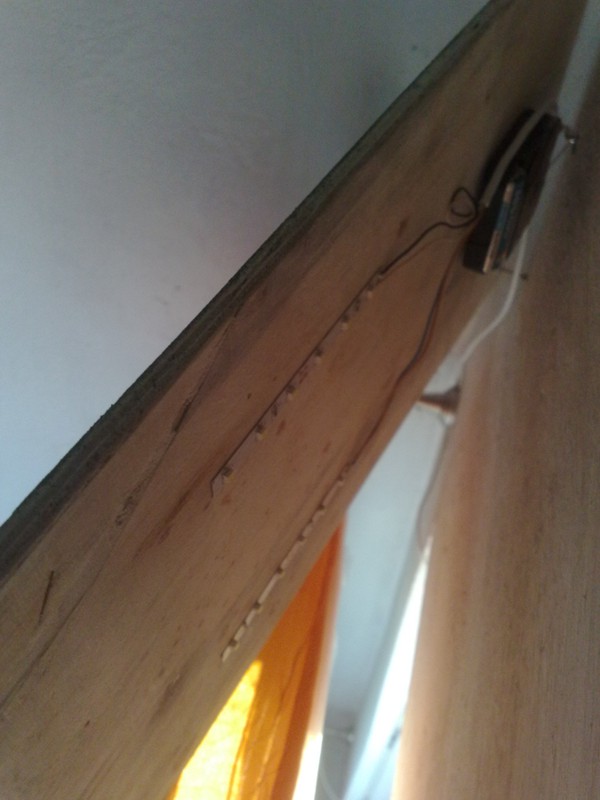

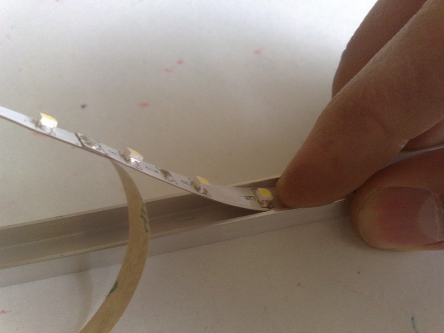

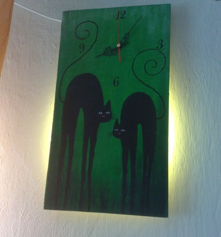

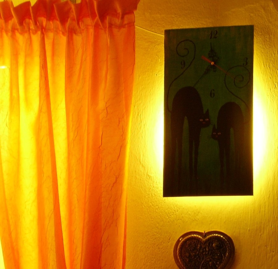

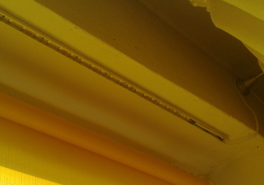

Całość to najzwyklejsze taśmy z ciepłymi białymi diodami led powszechnie dostępnymi w rolkach po 5m. Zostało mi trochę po zleceniu wykonanym dla jednego klienta. Nie zastanawiając się długo taśmy pociąłem na odpowiednie kawałki i wkleiłem co ceowników aluminiowych 10 mm x 8 mm. Ceowniki częściowo zakrywają diody przez co prawie nie widać źródła światła. Dwa kawałki taśmy wkleiłem za zegar wykonany łącznie z malowidłem przez moją lepszą połowę. Efekt jednym może się podobać innym nie, mi się podoba
Przewody w miarę możliwości ukryłem za karniszami i zasłonkami, w dzień praktycznie nic nie jest widoczne. Do zasilania służy zwykły zasilacz dogniazdkowy 12V.
