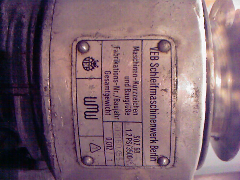

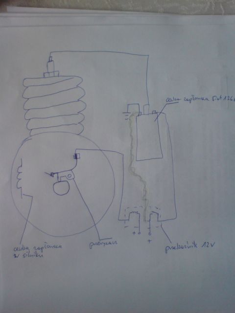

    Znalazłem coś takiego (tabliczka znamionowa na zdjęciu) byłem z nim u mechanika i okazało się, że uszkodzony jest przerywacz kształt taki jak na rysunku. Nie mogę nigdzie dostać czegoś takiego. Pierwotnie był z czegoś ala ebonit, odtworzyłem go z tworzywa sztucznego kształt się zgadzał ale ponoć nie działał jak należy iskra jest ale słaba. Chciałbym przerobić ten układ i zastąpić go zewnętrznym wymyśliłem taki schemat jak na rysunku.
    1. Czy ma ktoś z was taki przerywacz?
    2. Czy mogę podstawić zamiast oryginalnej cewki zapłonowej cewkę z malucha plus akumulator i wykorzystać przerywacz do sterowania tą cewką bo możliwe, że cewka też jest uszkodzona?
    Proszę o rady.

    Z tego schematu nic nie będzie. Po co ten przekaźnik?
    Daj zdjęcia aparatu zapłonowego i oryginalnego przerywacza.
    Nawet nie wiemy co to za układ zapłonowy. Podejrzewam iskrownikowy ale...
    Jak nie wiadomo jaki przerywacz, to jak ci go ktoś dobierze?
    Przerywacz musi mieć solidną sprężynę. Nawet jak zastosujesz zapłon bateryjny (z aku) to i tak przerywacz musi być pewny. To że odtworzyłeś jego kształt jeszcze nie znaczy że będzie dobrze działał.

    Nie mam w tej chwili tego silnika jest u mechanika który zajmuje się naprawami pił i kosiarek spalinowych jego kształt jest taki jak narysowałem jak tylko będę miał zdjęcia to je zamieszczę. Przekaźnik rzeczywiście niepotrzebny poszukam czegoś od wartburga tak jak pisał Błażej.

    Proszę czytać pierwszy post jest zdjęcie z tabliczką znamionową. A i jeszcze jedno pytanie czy słyszeliście aby silniki zaburtowe do motorówek działały dopiero jak są na wodzie ma to związek z chłodzeniem ten co mam silnik pobiera wodę ze zbiornika wodnego do chłodzenia. Uważam to za kompletną bzdurę ale chcę się upewnić.

    Nie ma na tym silniku nic poza tą tabliczką dodam jeszcze że on ma taką długą 1,5m rurkę na której końcu jest śruba napędowa (chyba dobrze to nazywam) i wychodzi ten napęd z silnika pod kątem 45 stopni. Rurka która pobiera wodę ze "stawu" przechodzi przez pompkę mechaniczna następnie przez cylinder silnika chłodzi go i poprzez tłumik wylatuje z powrotem do stawu. Silnik jest aktualnie u mechanika wiec nie jestem w stanie podać więcej zdjęć. Znalazłem bardzo podobne platynki od syrenki i żuka musiał bym je jeszcze zakupić i przymierzyć czy będą pasować.
