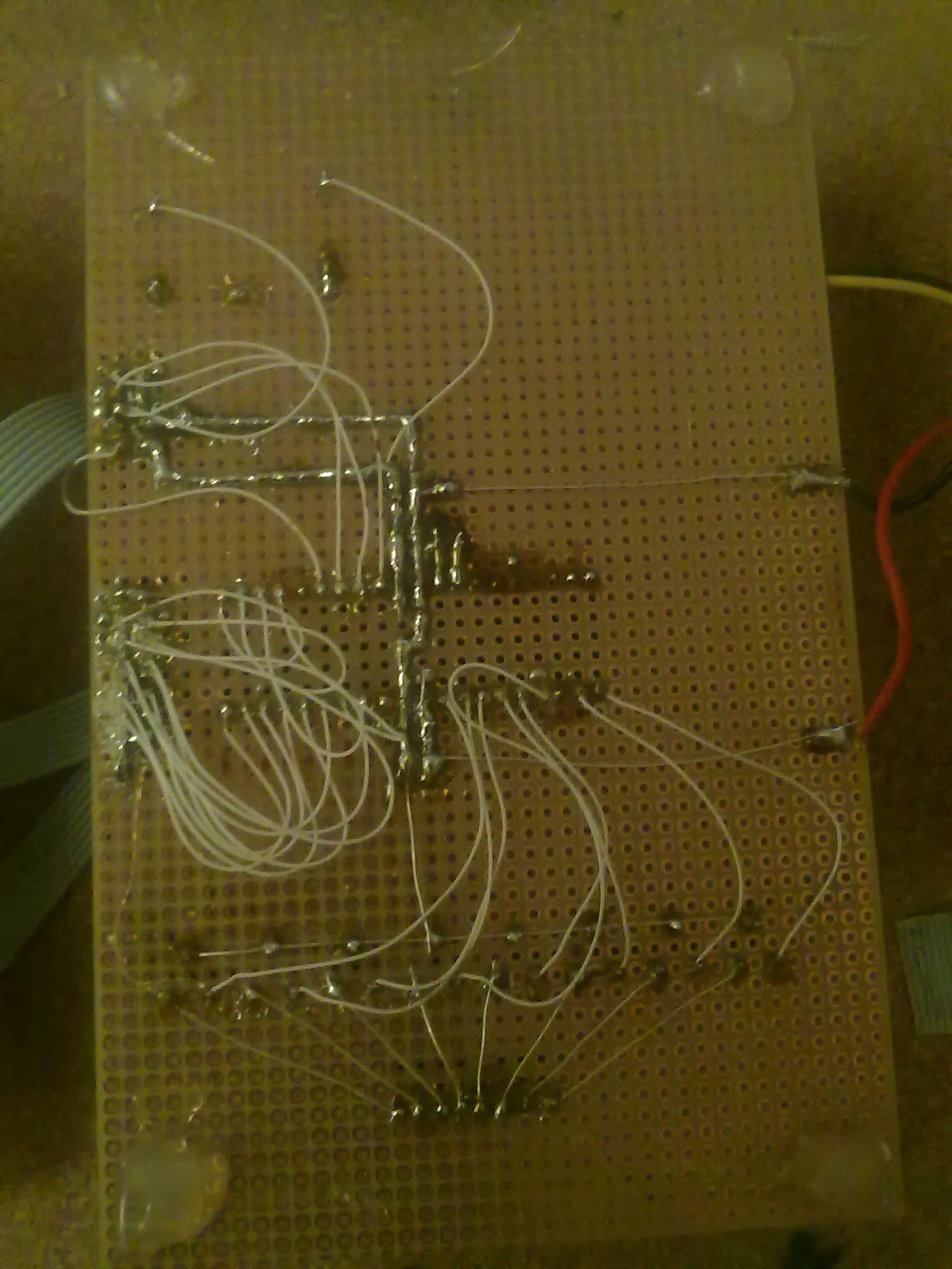

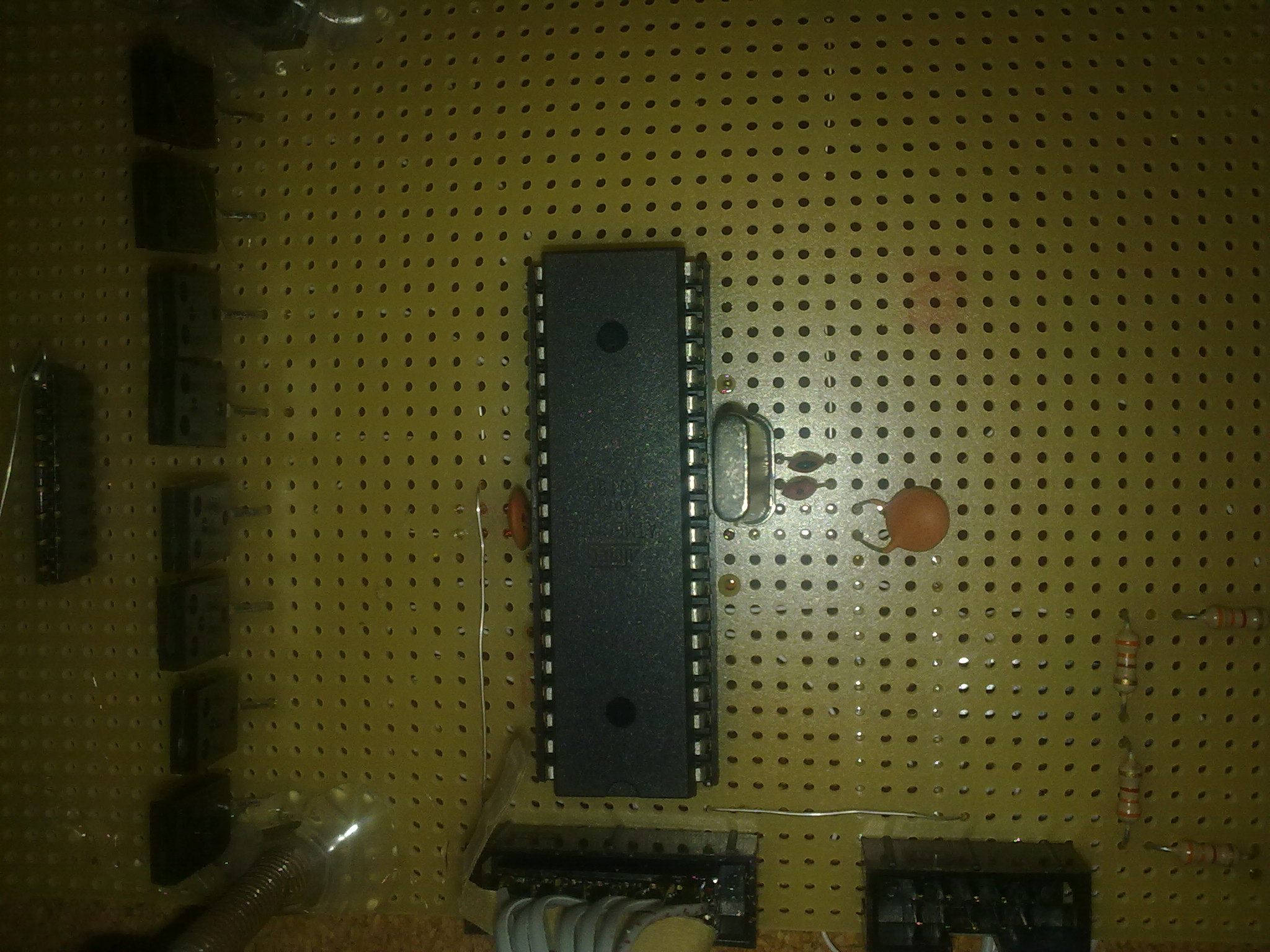

    Witam, przeczytałem juz sporo na temat atmegi 32, postanowiłem zrobić projekt led cube 8x8x8 ze strony Link. Zrobiłem obie płytki wszystkie połączenia wnikliwie posprawdzałem przed zasileniem czegokolwiek, zaprogramowałem atmege kodem testowym z podanej strony za pomocą programatora usbtiny poprzez avrdude pod windowsem. Wszystko ładnie i pięknie ale wygląda na to ze nie startuje. nie pojawiają się napięcia pomiędzy wyjściami z tranzystorów (tych od GND sterującymi katodami) a wyjsciami z 74hc574 (sterującymi anodami). Natomiast jest napięcie pomiędzy GND a wyjściami z 74hc574 wynoszące 5v. Wygląda na to że atmega nie podaje napięcia na tranzystory które się nie przełączają i nie dają masy na katody. Sprawdziłem czy na jakichkolwiek wyjściach z atmegi pojawiają sie napiecia i niestety nie, zamiast tranzystorów z tego projektu ( używali połączone 2 tranzystory ze soba) uzyłem tranzystorów 2SC3807. Atmega zasilona poprawnie (dane 100nF kondensatory) reset podpiety do ISP oraz do 10k rezystora połączonego z ACC. Wygląda to tak jakby program w atmedze nie startował chyba że się mylę. Czy ktoś ma jakieś pomysły jak sprawdzić czy program działa prawidłowo ? może ja mam coś nie tak na płytce ? wszystko sprawdzałem kilkanaście razy i skończyły mi sie pomysły. Oczywiście Jtag wyłączone i fuse ustawione wg projektu.
    Jak sprawdzić czy program wykonuje się prawidłowo ?
    Wygląda to tak jakby atmega nie sterowała tranzystorami.
    Płytka ze scalakami jest napewno dobrze polutowana, sprawdzanie wielokrotnie, scalaki tez podmieniałem na inne i dalej to samo.

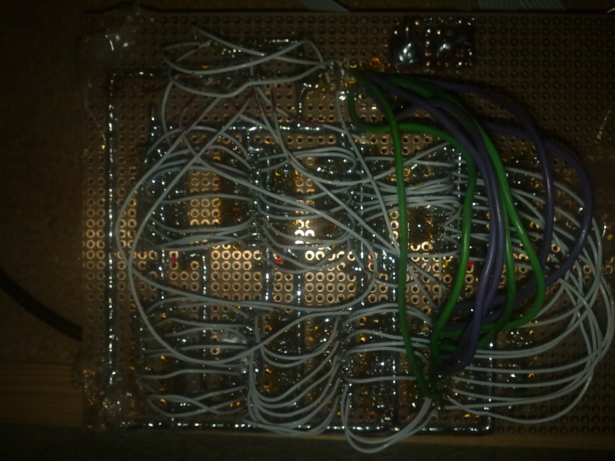

    4. ale najgorsze jest niestety samo wykonanie tego :( co tu pokazał kolega. I proszę mi uwierzyć, że nie jest to naśmiewanie się z mojej strony, tylko taka uwaga. Że jeśli już w ogóle np ja miałbym się zabrać za zrobienie takiegoś czyjegoś gotowca bez żadnej wiedzy to zdecydowanie pokusiłbym się przynajmniej na wykonanie poprawnej płytki PCB - zaprojektowanej nawet samemu od początku do końca bo to znacznie mogłoby zmniejszyć ilość czasu na uruchamianie całości.
    Mnie osobiście trudno tutaj cokolwiek sensownego podpowiedzieć widząc te zdjęcia MEGA PAJĄKA - i aż podziwiam zawsze ludzi, za takie samozaparcie w tworzeniu takich rzeczy. Ja już bym się pogubił ;) ...

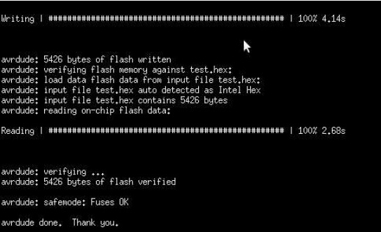

    Jesteś pewien, że program wgrał się prawidłowo? Wrzuć tu schemat bo tam się trzeba rejestrować, żeby cokolwiek pobrać chyba.
    Masz dostęp do oscyloskopu? Żeby sprawdzić czy program się wykonuje to tylko oscyloskop pod wyjście uC sterujące tranzystorami i wtedy zobaczysz co (jeśli cokolwiek) tam się dzieje, multimetrem nic tu nie zmierzysz akurat.

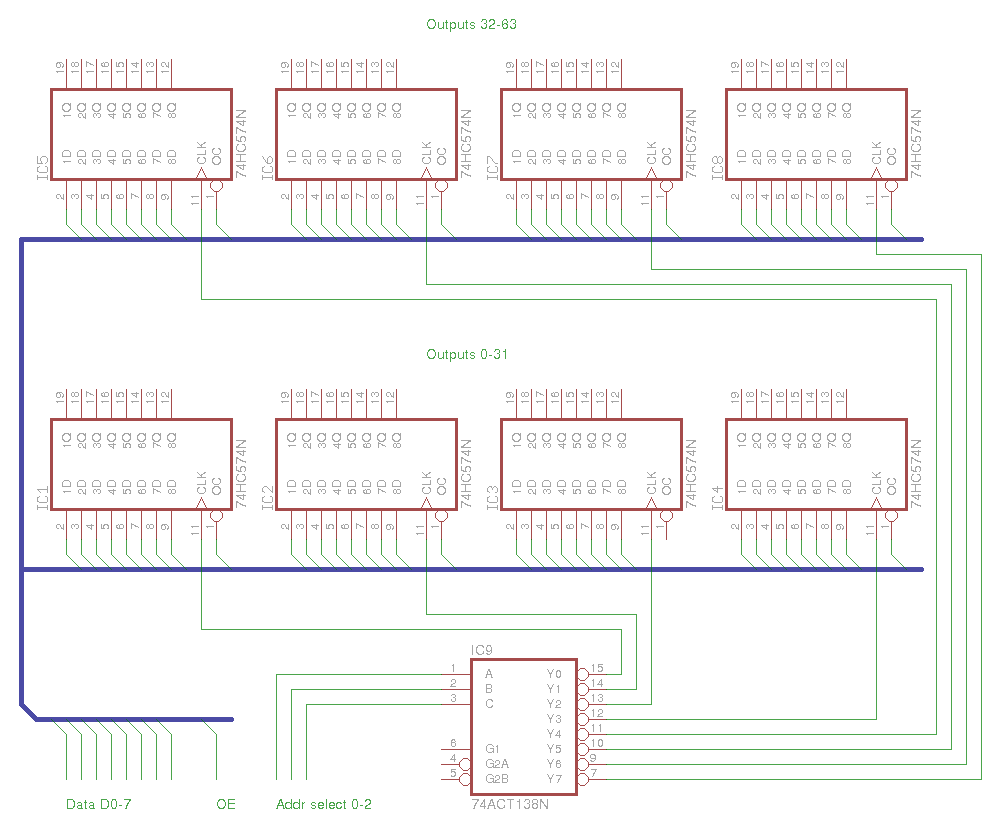

    [atmega32] [atmega32][C] Brak napięcia na tranzystorach w projekcie LED Cube 8x8x8
    to jedyny schemat wyjscia data z scalaków podpiete sa do atmegi PA od 0 - 7, adres select pod port B 0-2 no i OE pod port B pin 3. Do portu C 0-7 są podpiete odpowiednio tranzystory sterujące GND.
    Co do programu to tak jak najbardziej wszytko wyglądało tak
    [atmega32] [atmega32][C] Brak napięcia na tranzystorach w projekcie LED Cube 8x8x8 [atmega32] [atmega32][C] Brak napięcia na tranzystorach w projekcie LED Cube 8x8x8
    Jeśli to byłby jedyny schemat to w ogóle nie wiem czy ja bym kiedykolwiek rozpoczął budowę takiego jakiegoś projektu nie mając doświadczenia w tej dziedzinie. To nie żaden schemat to co pokazałeś niestety :(
    ale powiem więcej - na tej stronce można zassać niby pełną wersję schematu czyli przede wszystkim tego jak podłączone jest to wszystko do procesora. Przecież nawet w PDF'ie z tej stronki masz takie 2 schematy - tyle że tak niewyraźne że można sobie je darować.

    ale to nie jedyny dostępny taki pełny i dokładny schemat, są jeszcze inne. Ale dziękuję uprzejmie za twój czteropak piwa.
    A poza tym nawet te dokładne schematy też bardziej by ci pomogły gdybyś chociaż liznął jakiejś wiedzy n/t programowania.
    Jeśli więc nie mnie to posłuchaj chociaż porad kolegi dondu - zamiast boczyć się na kolejnego osobnika z elektrody.
    nie wiem w jaki sposób pobrałeś te schematy z tej strony mirku, mnie pobierają się jakieś śmieci, i w dodatku w rozszerzeniu tmp a nie sch, i niczym tego nie moge otworzyć.
    Jesli chodzi o to co napisałem to napisałem tak dlatego iż jestem zagorzałym czytelnikiem rożnych for i denerwuje mnie jak temat jest o jednym a nagle ktos zaczyna pisać że nie dasz rady, że musisz jeszcze wiele sie nauczyć, zacznij od zera, mam kilka projektów za sobą, jednak jesli chodzi o mikrokontrolery jest to mój pierwszy raz, i jakoś większą satysfakcje da mi jak ukończę ten projekt niż sterowanie 3 diodami, zgodzę się że przydało by się najpierw nauczyć się poządnie programować ale stało się inaczej więc przykro mi że to odebrałeś jako obrazę, nie miałem niczego takiego na celu....
    O gotowca nikogo nie poprosiłem, poprosiłem o wsad aby przetestować czy atmega działa poprawnie gdyż sam zapewne cokolwiek napisałbym dopiero koło środy, czwartku a oddać muszę to w sobotę. Pozdrawiam

    no więc atmega działa prawidłowo, wrzuciłem wsad i na porcie A ładnie dioda mrygała. Czy pomiędzy bazą tranzystora a atmega powinnien być rezystor ?
