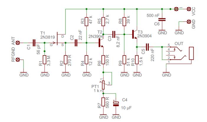

Ponieważ 17,2kHz jest zakresem częstotliwości akustycznych można podjąć próbę obioru transmisji przy pomocy karty dźwiękowej, anteny (odcinka drutu, lub pętli magnetycznej), przedwzmacniacza
oraz odpowiedniego oprogramowania, np. saqrx lub innego wykorzystującego FFT.
Aby zwiększyć szansę na odbiór, można zastosować odpowiednie układy wejściowe w obwodzie anteny:
saq przedwzmacniacz
saq faq
Przedwzmacniacz może również uchronić kartę dźwiękową przed ew. uszkodzeniami.

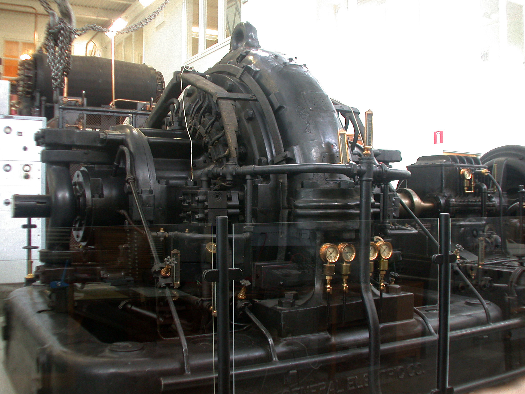

Moc w.cz 200kW jest wytwarzana bezpośrednio w specjalnej prądnicy,
wytwarzającej prąd o odpowiedniej częstotliwości.

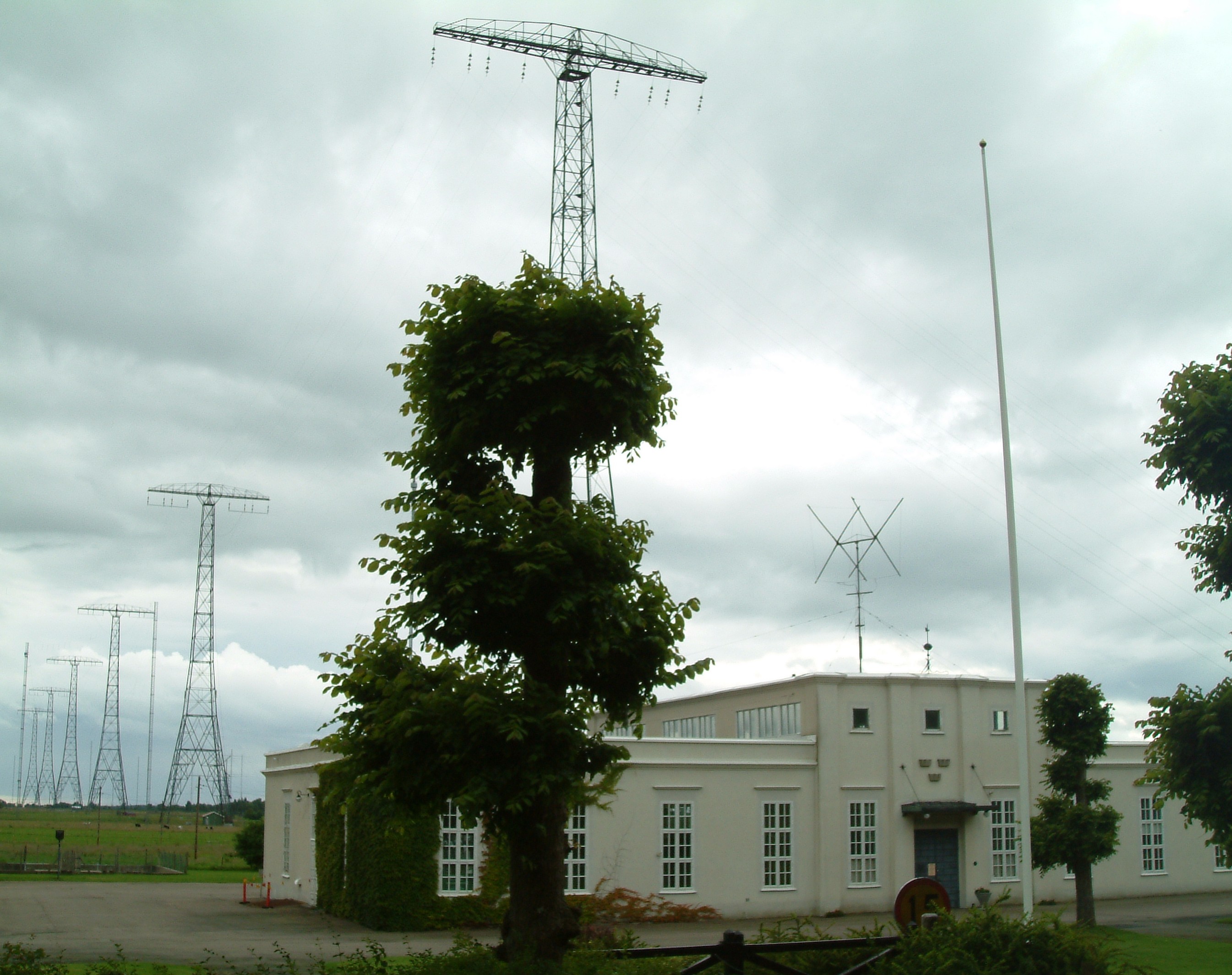

Antena zawieszona jest na sześciu masztach o wysokości 127 m.
