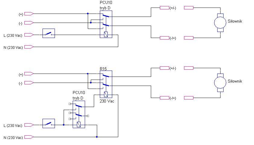

Sterowanie siłownikiem do pracy ciągłej między wyłącznikami krańcowymi – schemat
radek25_rk 02 Wrz 2011 20:58 4041 9
✨ Użytkownik planuje stworzyć urządzenie z siłownikiem, który będzie pracował w trybie ciągłym, wysuwając się i wsuwając w odpowiedzi na sygnały z wyłączników krańcowych. Forumowicze potwierdzają poprawność schematu, podkreślając znaczenie umiejscowienia krańcówek oraz ustawienia czasu włączenia i wyłączenia przekaźnika. Zwracają uwagę na konieczność zabezpieczenia układu przed przejechaniem siłownika za krańcówkę. Użytkownik rozważa dwa modele siłowników, które mają wbudowane wyłączniki krańcowe, co powinno zminimalizować ryzyko uszkodzenia. Wskazówki dotyczące użycia przekaźników oraz schematów do zmiany kierunku pracy siłownika są również omawiane, a także alternatywne rozwiązania, takie jak mikroprzełączniki.
