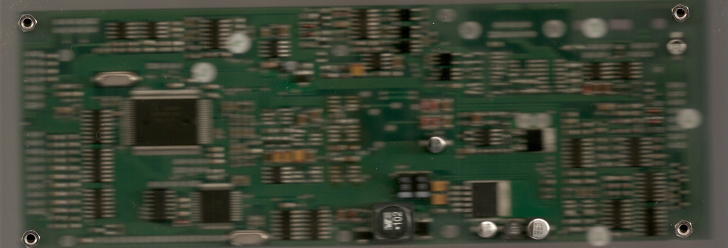

    Zdjęcie nie wchodzi w grę próbowałem różnymi aparatami nawet lustrzanką. Każdy aparat był umieszczony na statywie i każde zdjęcie nawet tej samej płytki się różniło np. padaniem światła na płytkę, oraz zdjęcie nie jest tak jakby proste. Po prostu obiektyw aparatu troszkę zniekształca. A chodzi o to żeby zapewnić każdej płytce idealnie te same warunki.
    Zasłonięcie też nie daje efektu wszystko jest rozmazane. Płytka była skanowana na jedno centymetrowych tulejkach i tylko je widać wyraźnie.
    Wiem że można kupić, ale chciałbym jakoś sam to zrobić, tylko jak poprawić tą ostrość ?
    efekt skanowania
    Skanowanie niepłaskich powierzchni, jak przerobić optyke skanera?

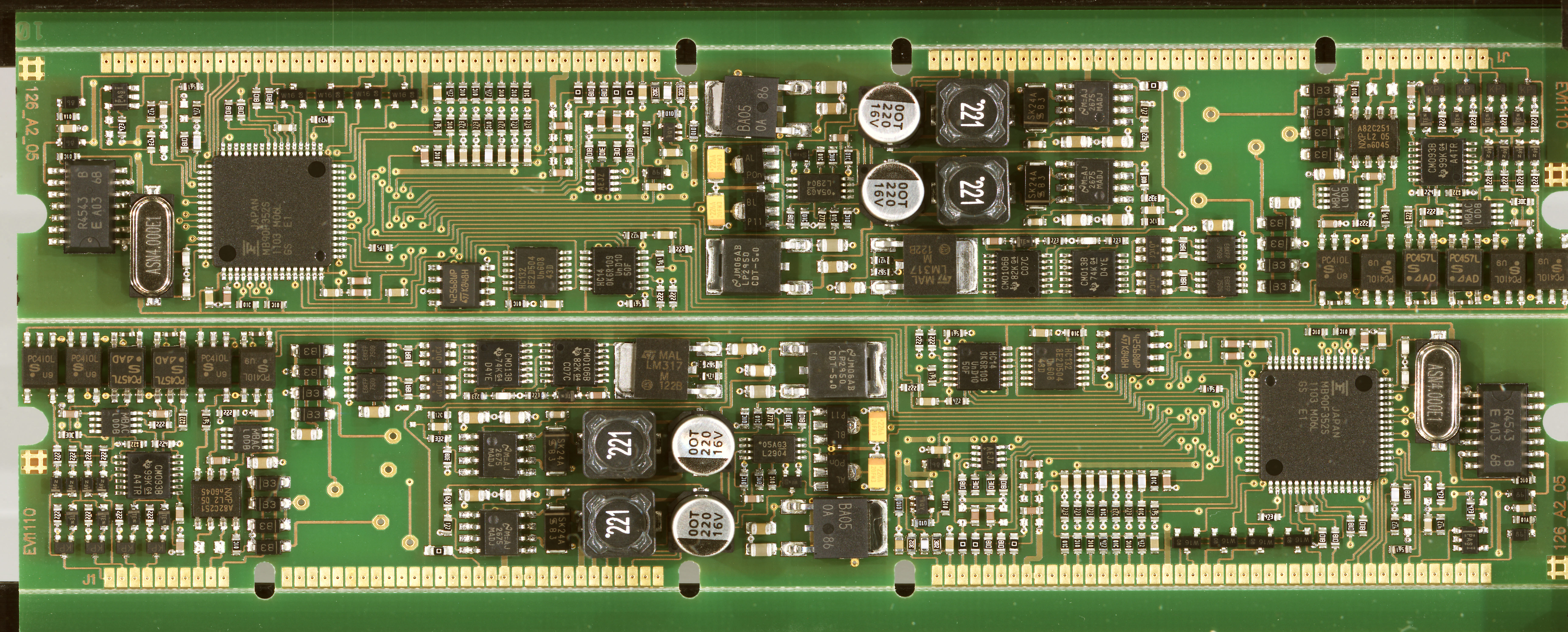

    Takim cudowaniem chciałbym osiągnąć coś w rodzaju AOI. Czyli urządzenia do inspekcji płytek PCB. Wiadomo do AOI nie ma porównania. Wystarczy mi uzyskać efekt sprawdzania płytek PCB typu "jest element albo nie" byle odbywało się to w miarę szybko. Czyli wsadzam płytkę PCB do jakiegoś urządzenia (i tu właśnie jest problem :?: ), płytka jest jakoś przetwarzana (a raczej obraz płytki) w zależności od zastosowanego urządzenia. A w oprogramowaniu na PC porównujemy np schemat z PCB.
    Miałem możliwość testować podobne urządzenie typu "skaner".
    W skanerze podobno była jakoś optyka przerobiona. Po zeskanowaniu otrzymywaliśmy obraz który w programie na PC był porównywany ze schematem (z lewej strony schemat z prawej PCB w odpowiednim zbliżeniu), w ten sposób możemy sprawdzić czy element jest na płytce i czy ma odpowiedni kierunek.
    Jednak takie urządzenie jest bardzo drogie nie wspomnę już o prawdziwych AOI.
    A przydało by mi się w pracy.
    Takie coś testowałem.
    Extra Eye

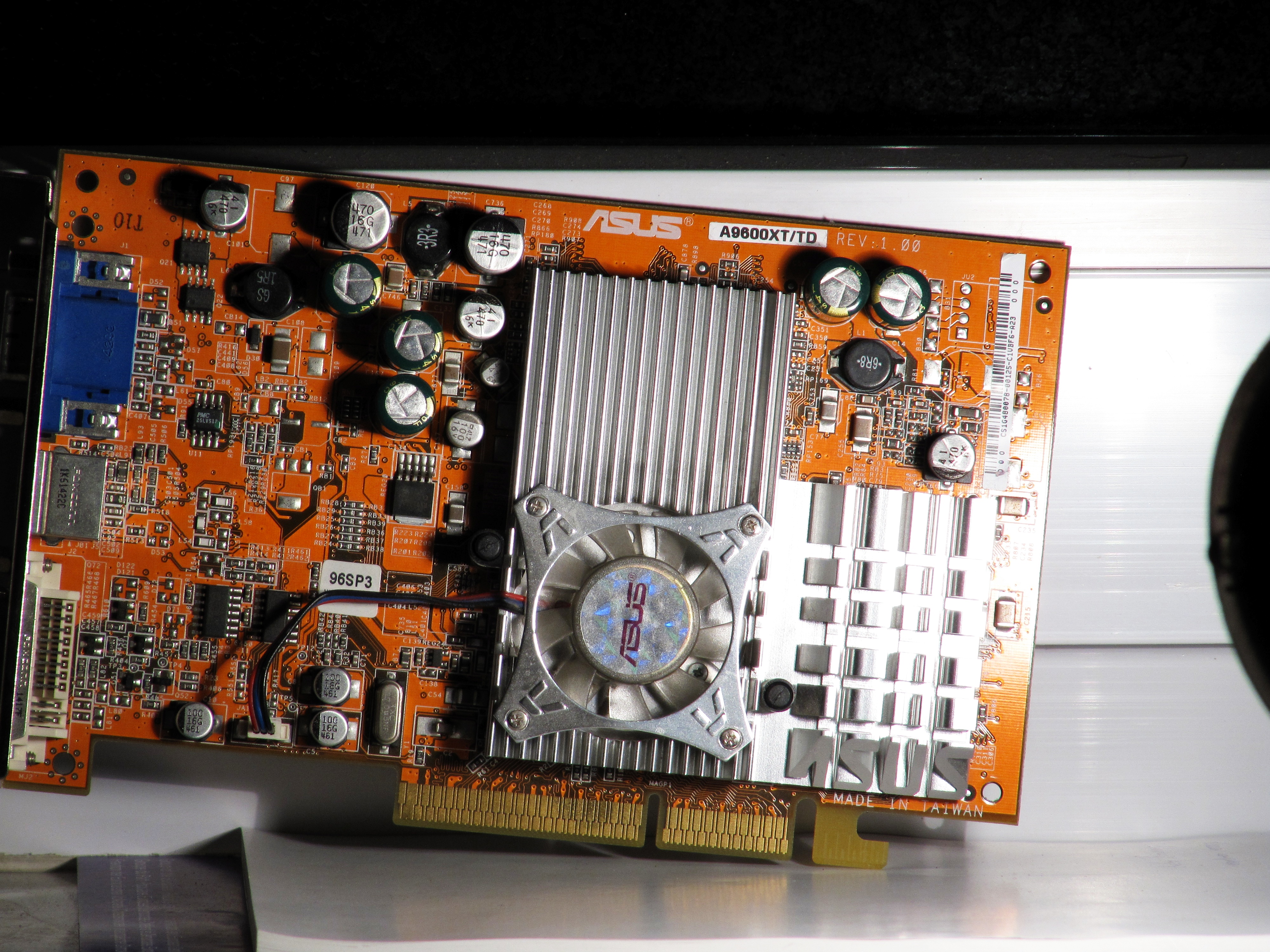

    A ja nadal się trzymam mojej propozycji o długiej ogniskowej i jednym zdjęciu, załączam przykładową fotkę zrobioną z odległości ok. 3 metrów, dzięki czemu nawet wysokie elementy (kondensatory itp) nie są zniekształcone przez perspektywę. Oświetlenie jedynie słabe, bo pojedynczą lampką, ale płytka jest wyraźna i czytelna, bez problemu możnaby ją wrzucić do jakiegoś alborytku porównującego z referencją :-)
    A, jakby komuś się nie chciało zaglądać w EXIF :P
    Aparat to średniej klasy małpa od Canona (SX200IS)
    ISO 100
    Ogniskowa 60mm (ekwiwalent 330 dla pełnej klatki, zoom 12x)
  • #17 10018646
    _jta_
    Specjalista elektronik
    Posty: 48810
    Pomógł: 3198
    Ocena: 4184
    Zoom optyczny 12X i przy pełnym zoomie ogniskowa 60mm i jasność 1:5.3 to już jest coś - średnica przysłony ponad 11mm
    znacząco zmniejsza dyfrakcję, a Canon dba o dobrą optykę, dającą ostrość zbliżoną do ograniczenia wynikającego z dyfrakcji.
    Przydałoby się zadbać o ustawienie płytki prostopadle do osi optycznej obiektywu - na zdjęciu lewy dolny róg był bliżej aparatu.
    Ostrość trochę niewystarczająca - nie da się odczytać napisów na najmniejszych elementach SMD (np. R859 x=2513 y=1084)
    - ale może przy odległości 2m i dobrym ustawieniu ostrość będzie wystarczająca, a zniekształcenia mogą być mniejsze?

    Poniżej zdjęcie ze skanera Extra Aye.

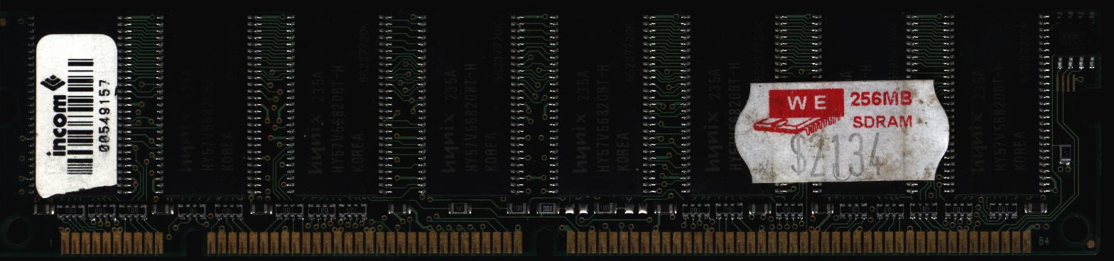

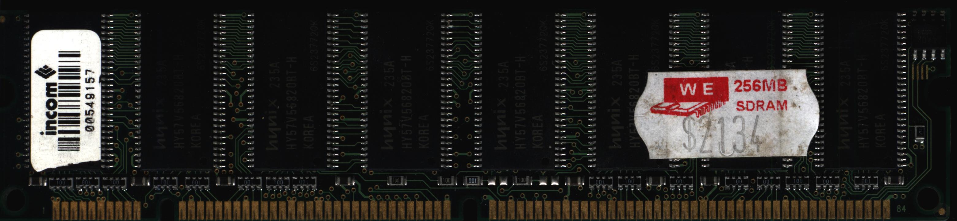

    Na czymś pokroju Musteka (vel BearPaw1200) skanowałem nawet tubkę jakiejś pasty, wszystko jest bardzo wyraźne nawet do odległości 1cm od szyby skanera, warunek to oświetlenie (odległość) i brak ruchu. Wyniki identyczne jak na tym extra aye'u a bear pawia masz na allegro za 20zl :lol:
    300dpi + domyślne ustawienia kontrastu/jasności.
    600dpi + domyślne ustawienia kontrastu/jasności.
    Jest jeszcze 1200dpi, gdybyś chciał więcej testów pisz PM, za 20zł domowymi sposobami lepiej na pewno nie będzie a takie ceny teraz przy popularności kombajnów mają zwykłe skanery. (swoją drogą 10 razy lepsze od tych kombajnów)
