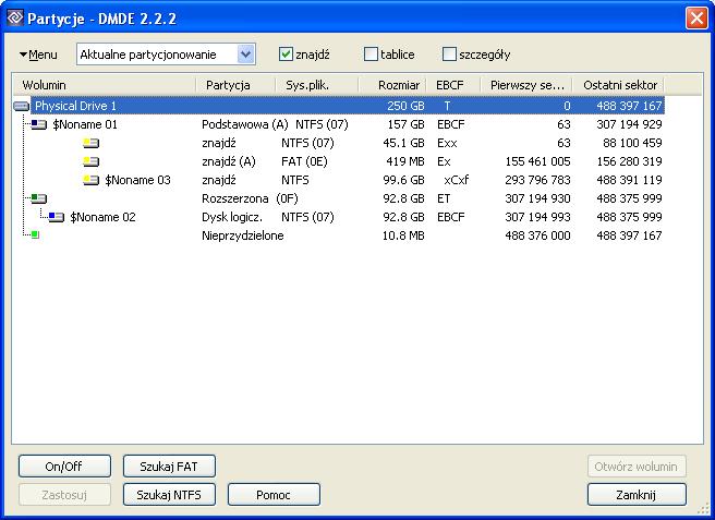

    Witam. Potrzebuje pomocy. Do tej pory nie miałem takiego problemu sklonowałem dysk 120 GB sata 2,5' na 250 gb po zamontowaniu go w laptopie hp nx7400 miga kursor i system nie wstaje. Dysk klonowany ma partycję systemową c aktywną i dwie partycje hprecovery i hp tools. Wcześniej była tam vista biznes ale teraz stoi xp pro z masa nietypowego softu i sterowników. Próbowałem klonować różnymi programami cały dysk jak i tylko partycję systemową. Nie pomaga naprawa MBR ani załadowanie domyślnego uruchamiającego primary activ. żeby było zabawniej system startuje jeżeli na heerens boot wybiorę boot with fix ntldr problem. Jeżeli wybiorę boot mbr uruchamia się recovery . Problem leży zapewne w MBR ale nie wiem jak to skorygować.

    Może źle się wyraziłem dysk udało sie już sklonować tylko nie wstaje na laptopie. Ciekawostka z przed chwili system ze sklonowanego dysku wstaje bez problemu na stacjonarnym HP D550 na którym był klonowany. Dysk oryginalny to toshiba MKG2GSX HDD2H03 a nowy to WD2500BEWVT-24A23T0. Załączam screen z dmde i 100 sektorów.
    • System Windows XP nie uruchamia się po klonowaniu na dysk 250 GB w HP nx7400 dmde.JPG (51.6 KB) Musisz być zalogowany, aby pobrać ten załącznik.

    i jeszcze sektory. Pytanie dnia dlaczego system uruchamia się bezproblemowo na stacjonarnym?
    • sec_0_101.rar (12.91 KB) Musisz być zalogowany, aby pobrać ten załącznik.

    #14 10023715
    helmud7543
    Posty: 12624
    Pomógł: 1216
    Ocena: 1563
    Sklonuj kopią posektorową. Pozostałe nieprzydzielone miejsce (zależy od tego ile dysk docelowy jest większy od źródłowego) przydzielisz później. Układ partycji może być nietypowy (np: jakieś fabryczne partycje Recovery) i programy do migracji mogą tego nie obsłużyć.
    #15 10024063
    migol21
    Specjalista HDD Recovery
    Posty: 10064
    Pomógł: 1252
    Ocena: 414
    Radze poczytać w Laptopach nie ma tak łatwo i nie robi się tego od tak.
    Są sposoby ale zwykle ręczne aby sobie odpowiednio partycje laptopowe powiększyć i zmienić.
    a)
    1) Wykonaj kopie posektorową Dysku Thoschiba oryginalnego na dysk WD Nowy.
    2) Pozostałe miejsce po uruchomieniu możesz przypisać jako kolejna partycje.
    b)
    1) Wykonanie kopi posektorowej sektorów partycji. od 0 do ostatniego sektora ostatniej partycji
    2) Wykonanie kopi posektorowej reszty sektorów czyli od końca ostatniej partycji do ostatniego sektora dysku źródłowego na ostatnie sektory dysku docelowego Trzeba sobie to obliczyć i wykonać kopie posektorowa wsteczną.
    3) Uruchomienie systemu dodanie wolnego miejsca jako partycje.
    Podaj to dla obydwóch dysków : https://www.elektroda.pl/rtvforum/topic1445635.html
    Opisując dokładnie który jest który
  • #16 10035417
    deviator
    Posty: 177
    Pomógł: 8
    Cale życie się uczymy :) Do tej pory Acronis nie zawodził. Po klonowaniu HDClonem dysk wstał. Dziękuje za pomoc i temat zamykam.
