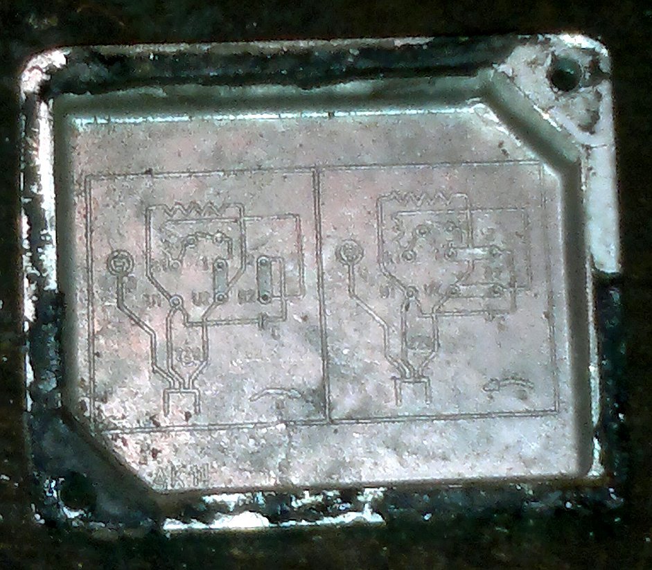

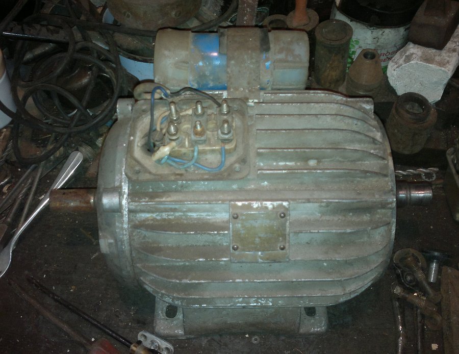

    Jeżeli założyciel wątku nie ma nic przeciwko podłączę się do tematu.
    Dzisiaj mój senior, rzucił mi temat silnika 220V, 1,1kW który nie uruchamia się, wyrzucał bezpiecznik, po rozłożeniu i złożeniu nie startuje tylko coś w nim strzela - mechanicznie. Zadał mi pytanie na jakiej zasadzie on działa, sam mówiąc, że są tam jakieś cewki, które przełączają się po starcie mechanicznie... - nie wiem o co chodzi, wstyd przyznać, że kiedyś się o tym uczyłem, ale jak człowiek nie praktykuje....
    Zamieszczam zdjęcia, możecie mi wyjaśnić zasadę działania, czy w czasie rozruchu pracują inne cewki, później następuje przełączenie mechaniczne wewnątrz ?

    Wpisz kolego w google wyłącznik odśrodkowy

    Dziękuję kolego jarecki, mam słabą pamięć, a na pewno coś w szkole mówili ;)
    Należałoby najpierw przypomnieć sobie tematy: pole elektromagnetyczne wirujące i silnik dwufazowy.
