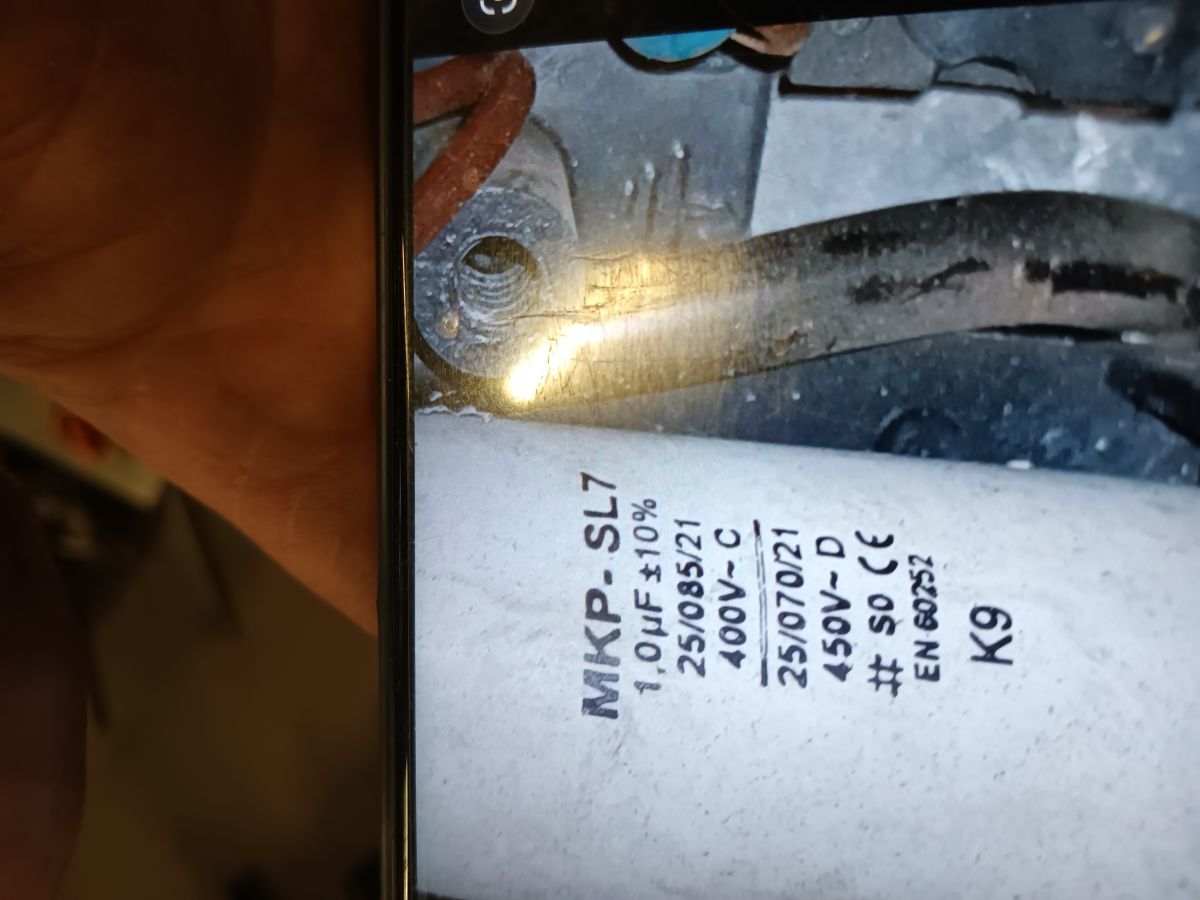

    Wartość kondensatora a dopisek na końcu, jaka jest różnica między oznaczeniem P1 a K9 Kondensator MKP-SL7 z oznaczeniem K9

    To jest kondensator rozruchowy albo pracy silnika. Jedyne istotne oznaczenia, to pojemność i napięcie pracy. To może być jakiś wewnętrzny kod producenta.

    Tylko problem polega na tym że pojemność i napięcie niby to samo a silnik wentylatora pracuje tak jakby na różnych obrotach stąd wynikło moje pytanie

    K9 producent. Szukał bym na dolnym śląsku.

    Pojemność zmierzona, czy odczytana z kondensatorów?

    Odczytana nie mierzona

    Kondensatory elektrolityczne mają dosyć dużą tolerancjè. Ten na zdjęciu ma 10%, co oznacza, że może mieć pojemność 0,9 - 1,1uF. Dodatkowo z upływem czasu ta pojemność maleje. Tak więc jedyną pewną wartoscią jest wartość zmierzona.

    Nie powiedział bym że to jest kondensator elektrolityczny.

    No fakt, nie jest, z rozpędu napisałem. Ale pracuje przy silniku i poza pojemnością i napięciem nic ważnego tam nie ma.

    Pewności nie mam, ale to ostatnie oznaczenie to raczej zakodowana data produkcji. Co do różnicy w obrotach silnika, obstawiał bym rożną pojemność tych kondensatorów/ stan zużycia.. Po grafice na froncie wydaje mi się ze to MIFLEX na stronie można poszukać karty produktu?

    Trzeba by pomierzyć, jeśli nie ma miernika pojemności, to metodą techniczną.

    Tak, czy siak, jeżeli jest to kondensator pracy, to różnice w prędkości obrotowej silnika wynikają z różnic pojemności.

    Ale może ci stary stracił pojemność? porównaj oba nowe czyli oryginalny z wentylatora nowy i kupiony.
