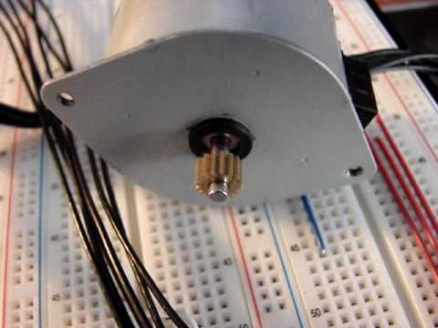

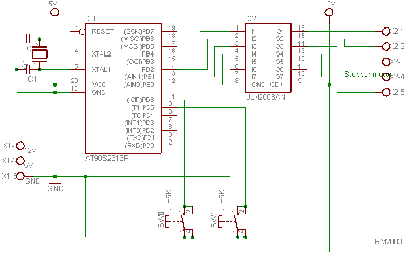

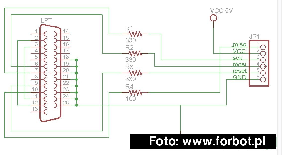

✨ W dyskusji poruszono temat sterowania silnikiem krokowym za pomocą mikrokontrolera ATtiny2313. Użytkownik przedstawił kod, który jednak został skrytykowany za brak zastosowania kodu Graya oraz za niewłaściwe ustawienia czasowe. Wskazano na konieczność podania więcej informacji o silniku (unipolarnym lub bipolarnym) oraz schematu połączeń. Uczestnicy dyskusji podkreślili znaczenie użycia timerów zamiast instrukcji waitms dla lepszej precyzji. Zasugerowano również, aby zamiast ULN zastosować scalony sterownik silnika krokowego, zwłaszcza przy wyższych napięciach. Użytkownik pytał o zasilanie z USB oraz o programator do ATtiny2313, co również zostało omówione.
