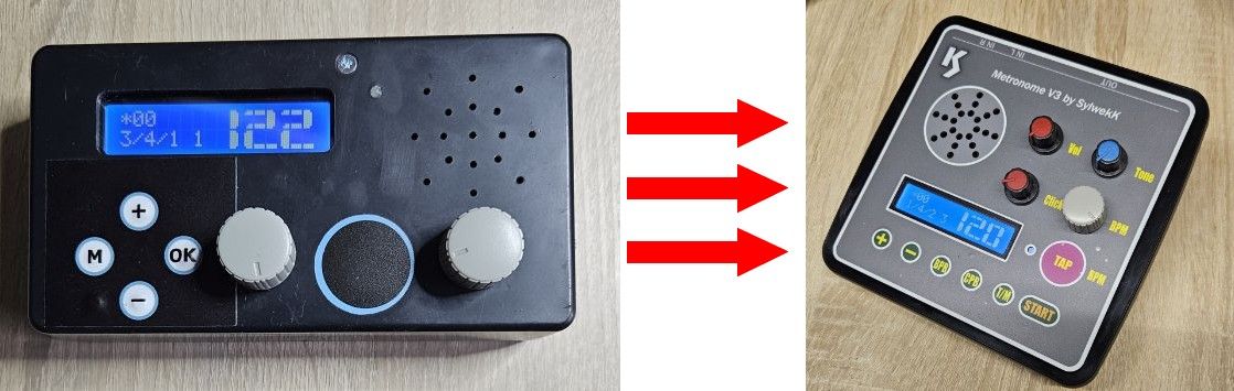

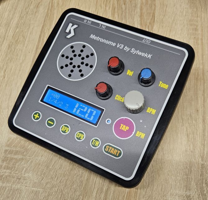

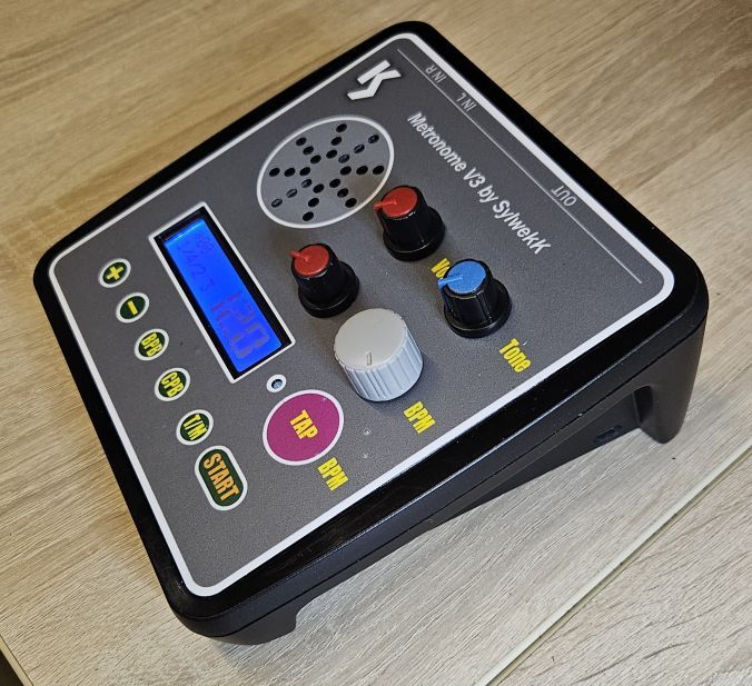

Jest mój kolejny metronom! Trzeci już na elektrodzie na przełomie parunastu lat

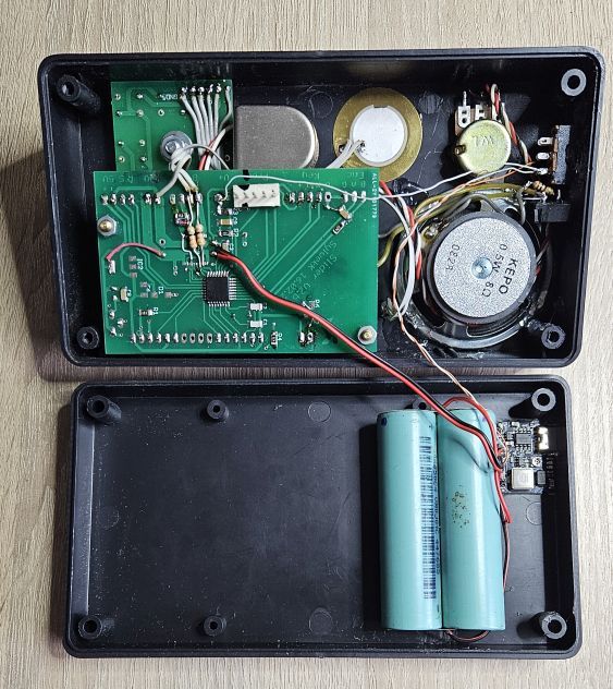

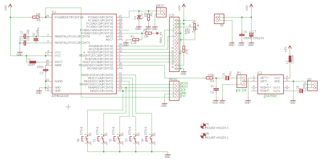

Urządzenie jest na Atmega328P co zresztą widać na załączonym schemacie. Próbkowanie dźwięku 4-bit 10kHz. Uznałem to podczas testów za wystarczającą jakość i kompromis objętości próbek. W prawdzie mam sporo miejsca jeszcze (program z danymi zajmuje około 17kB), ale chcę dodać inne klikadła dla urozmaicenia.

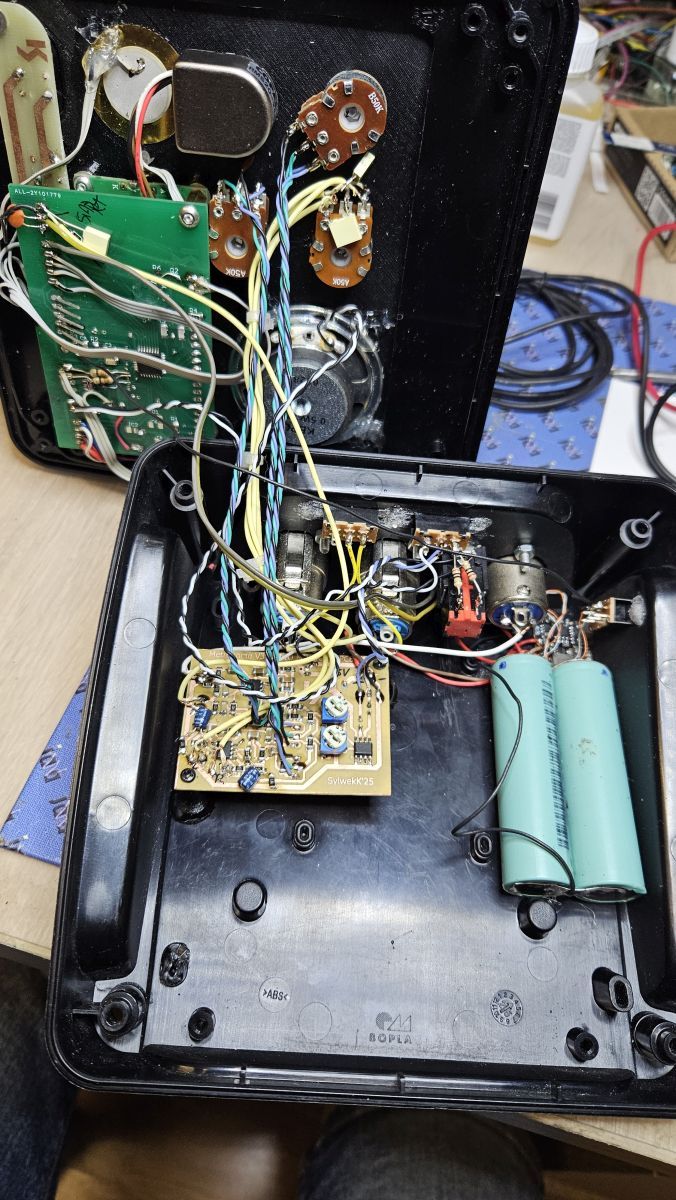

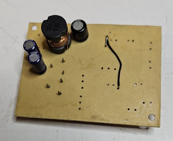

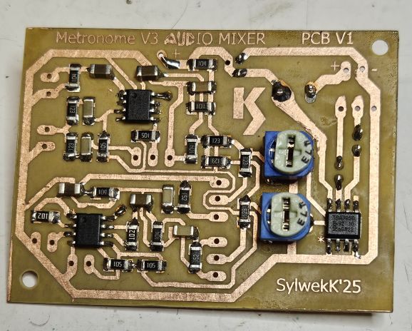

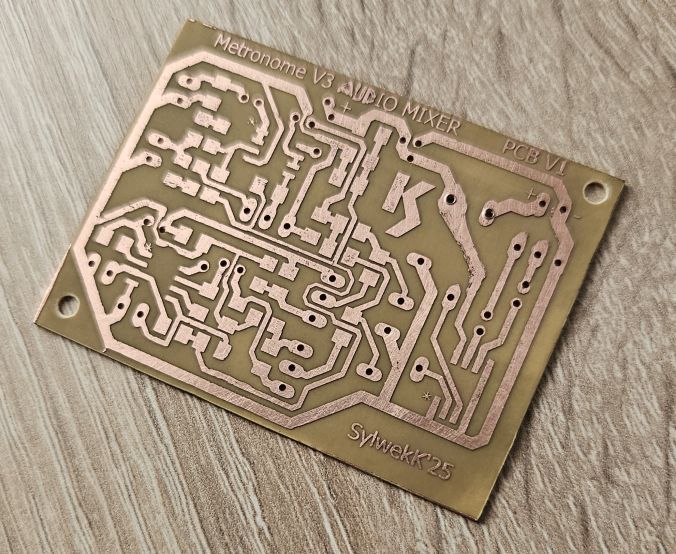

Płytki PCB i klawiatury (zostało mi tego od groma) pochodzi z innego starego projektu, który wykorzystywał ten sam wyświetlacz i procesor. Adaptacja może nie jest do końca estetyczna, (kilka nalutowanych elementów i przyłącza w dziwnych miejscach), jednak docelowo spełnia doskonale zadanie - wszystko trzyma się kupy, a na handel to przecież nie idzie
Wzmacniacz m.cz. jest na TDA7050 - mały zgrabny układ wprost do takich zastosowań (minimalna liczba elementów, niskie napięcie zasilania). Ma lekkie szumy, ale w praktyce nie przeszkadzają.
Tapadełko to zwykłe piezo przyklejone od spodu obudowy i zadziwiająco selektywnie zbiera stuki dokładnie z miejsca gdzie się znajduje. Na stukanie obok nie reaguje.

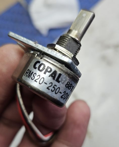

Do płynnego zadawania tempa BPM wykorzystałem świetny enkoder optyczny Copal RMS20-250-201-1T. Posiada 250 pełnych impulsów/obrót z czego można zrobić 1000 czytając tylko pojedyncze zmiany. Tu zostałem przy 250 i podzieliłem w programie przez 3 aby mieć wygodną zmianę BPM w najczęściej wykorzystywanym zakresie. Sam algorytm uśredniania uderzeń bazuje na tzw. średniej ciągnionej (czy jakoś tak) i póki co jest to najfajniejsze tapadełko jakie zrobiłem i bije na głowę rozwiązania z tanich metronomów pod względem zadawania i rozpoznawania tempa (porównywałem).

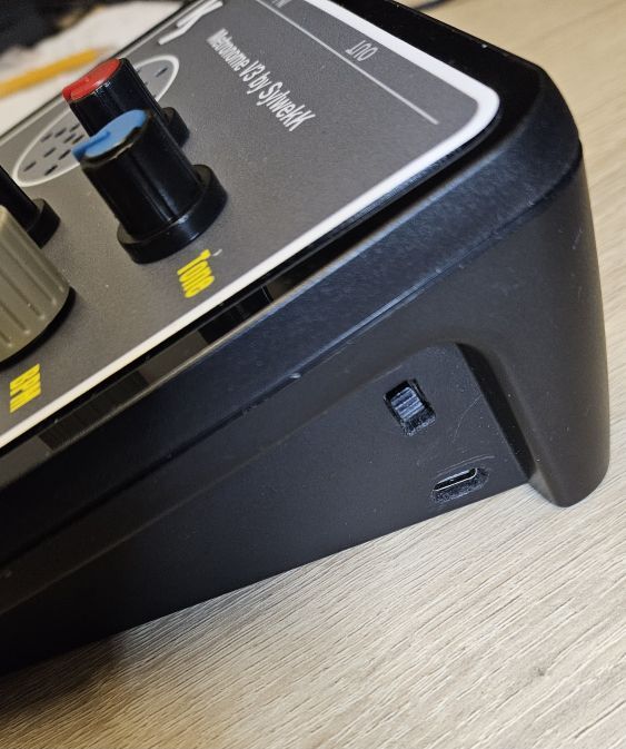

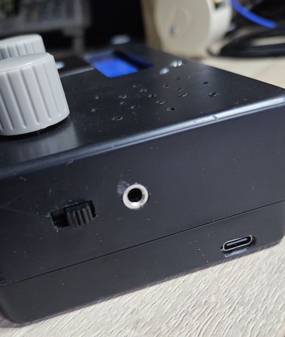

Zasilanie jest z dwóch 18650 spiętych równolegle i ładowanych z USB-C. Ładowarka to moduł zintegrowany z regulowaną przetwornicą ustawioną na 5V. W module przeciąłem ścieżkę zasilania przetwornicy, bo prąd spoczynkowy był zbyt duży i w to miejsce wstawiłem włącznik.

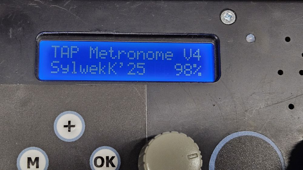

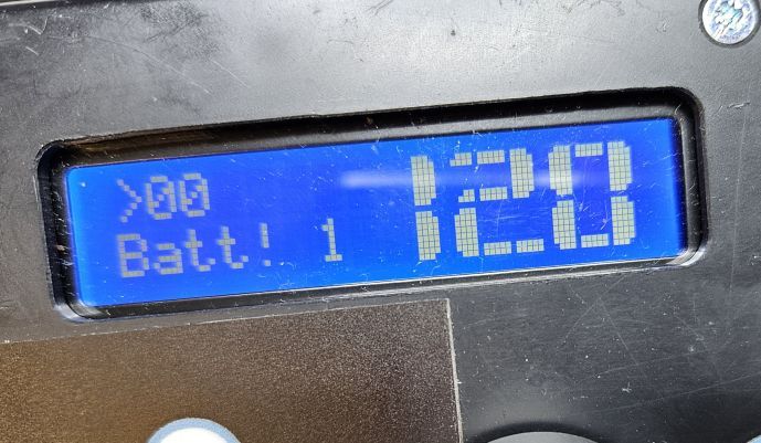

Stan akumulatorów pokazany jest procentowo podczas uruchomienia metronomu w prawym dolnym rogu. Napięcie >=4.1 to 100%, <=2.9 to0%, a gdy podczas użytkowania spadnie poniżej 3.1V na ekranie głównym w miejscu podziału rytmicznego wyświetla się cyklicznie migając Batt!
(Przy rezystorze 2.2k na schemacie zabrakło równolegle kondka 0.1u)

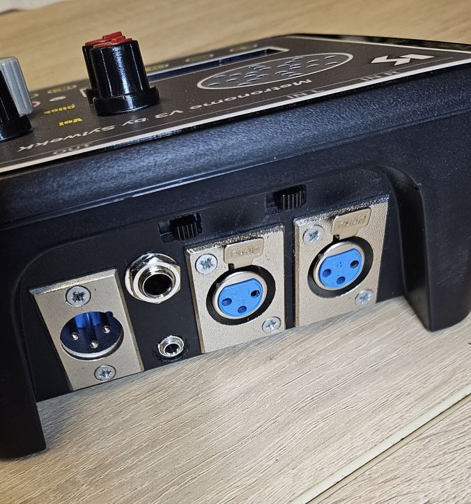

Wyjście słuchawkowe odłącza głośnik w momencie wpięcia czegoś w gniazdko. Pin masy od gniazda jest połączony z masą przez rezystor 100om, bo było po prostu strasznie głośno w słuchawkach (zaczynały charczeć) i obawiałem się, że mogły by się spalić.

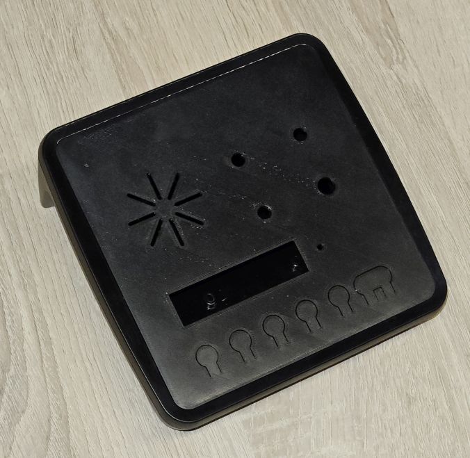

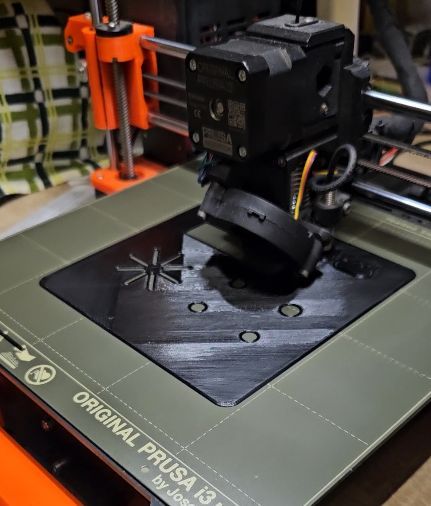

Obudowa to standard z uniwersalnych, (też akurat miałem w domu). Naklejki na razie nie robię i nie wiem czy w ogóle zrobię, bo to co mam mi wystarczy (też fragment z innego projektu

Aha, na filmie jest wersja V4 - to pomyłka, którą zauważyłem nagrywając film. Udostępniony plik ma prawidłową wersję czyli V3
