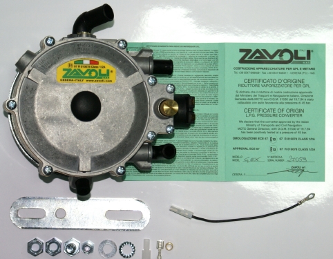

    sandamiano
    Posty: 1193
    Pomógł: 161
    Ocena: 354
    Proszę bardzo. Na przykład reduktor Zavoli GE nie posiada takowego wkrętu jałowych obrotów. Bzdura?

    O czym tu w ogóle mowa? Czy zavoli ma bypass-a - ten akurat ma. Nie mają np niektóre ML-94, bo i tak w porządnych reduktorach z dobrze dobranym mikserem się nie przydaje.
    Landi również nie miały.
    Ale do rzeczy, bo widzę że co niektórzy poczytali trochę w sieci, ale nic z tego nie zrozumieli. A o czymś taki jak regulacja biegu jałowego wkrętem regulacyjnym regulacji napięcia sprężyny zaworu 2 stopnia nigdy nie słyszeli - a to właśnie kształtuje charakterystykę reduktora i związaną z tym jego wydajność na biegu jałowym. Tę ma każdy reduktor 1/2 gen - przynajmniej ja nie widziałem takiego bez niej. Natomiast ta druga śrubka , "co to jej niektóre reduktory nie mają" to by-pass - kanał o regulowanym przelocie łączący komory I i II stopnia, dla uniezależnienia ilości wypływającego gazu od podciśnienia w dolocie, czyli w strefie komory II stopnia - w praktyce zapewnia stały wypływ gazu, niezależny od faktycznych obrotów silnika i anomalii w przewodach dolotowych silnika. W praktyce, by-pass ustawia się raz na zawsze, przy montażu inst. gazowej, wszelkie korekcje przeprowadza się właśnie wkrętem regulacyjnym napięcia sprężyny zaworu II stopnia, (co ma uzasadnienie w zmianach charakterystyki samej sprężyny i membrany wraz z upływem czasu eksploatacji) dla uzyskania poprawnej, równomiernej pracy silnika na biegu jałowym. Wkleić szanownym mędrcom wiarygodne źródło?

    sandamiano
    Posty: 1193
    Pomógł: 161
    Ocena: 354
    Ładnie to wszystko opisane. Wiem co to bypass ale pytanie dotyczyło się wyłącznie wkręta czy śrubki do regulacji jałowych obrotów na reduktorze LPG a tej reduktor zavoli nie posiada.Pozdrawiam
