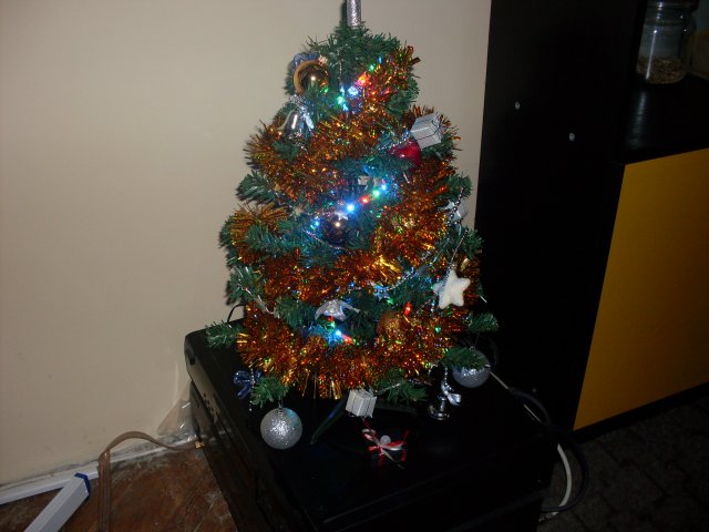

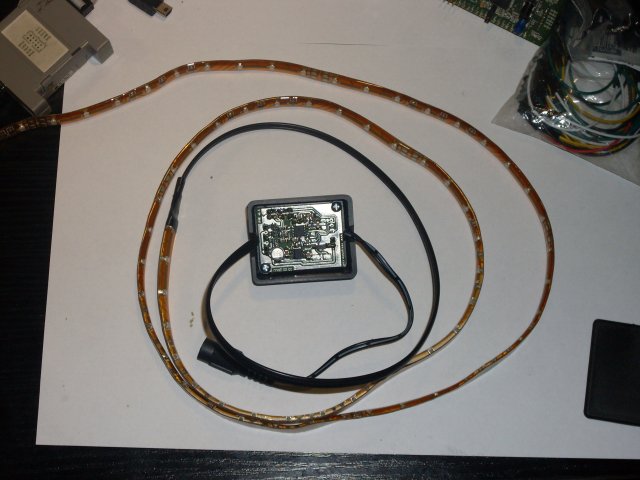

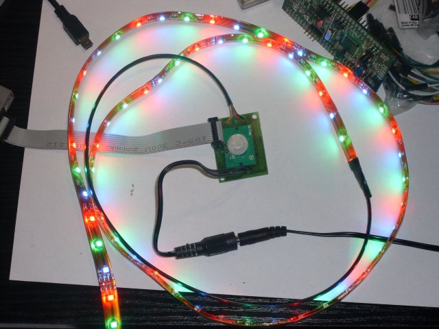

    Chciałem zaprezentować projekt "interaktywnej choinki". Jest to projekt oświetlenia do choinki (ale nie tylko), który reaguje na ruch. W roli czujnika wykorzystany jest moduł PIR. Układ oparty jest na ATtiny13, który steruje taśmą RGB LED. Układzik powstał już kiedyś do czego innego, a teraz jedynie zaadoptowałem go do tego celu. ;)
    Idea działania jest następująca: W czasie gdy nie jest wykrywany żaden ruch w pobliżu choinki diody na taśmie LED spokojnie i płynnie zostają zaświecane i gaszone. Efekt płynnej zmiany jasności diod LED uzyskany jest dzięki programowemu PWM (ATtiny posiada tylko 2 sprzętowe kanały PWM), więc do sterowania trzecim kanałem i tak musiałbym zaimplementować programowe PWM. W momencie gdy moduł PIR wykryje ruch, światła "ożywiają się", a od chwili ustania ruchu, światła powoli "uspokajają się". ;) Wszystko przedstawione jest na dwóch dołączonych filmach. Na jednym i drugim filmie w okolicach 30 sekundy wykryty zostaje ruch.

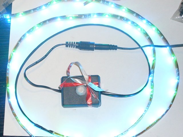

    Układzik zasilany jest 12V. Diodami sterują 3 tranzystory BC817, które do tego zastosowania w zupełności wystarczają. Urządzenie jest wielkości pudełka od zapałek i jest dopasowane do obudowy Z-47. Jak można zobaczyć na zdjęciach obudowa została związana czerwoną wstążka, dzięki czemu położona pod choinką wygląda jak mały prezent. ;)

    - moduł PIR wziąłem stąd: http://www.seeedstudio.com/depot/pir-motion-sensor-module-p-74.html?cPath=144_149.W Chinach pełno tego ;)

    Nikt nie ma żadnych krytycznych uwag? To aż niepodobne do atmosfery jaka panuje w dziale DIY. ;)
    Co do same układu to w trakcie pracy wyszła jedna wada. Rodzina masowo odwiedza mój pokój żeby "powiercić się wokół choinki, bo fajnie miga". ;)
