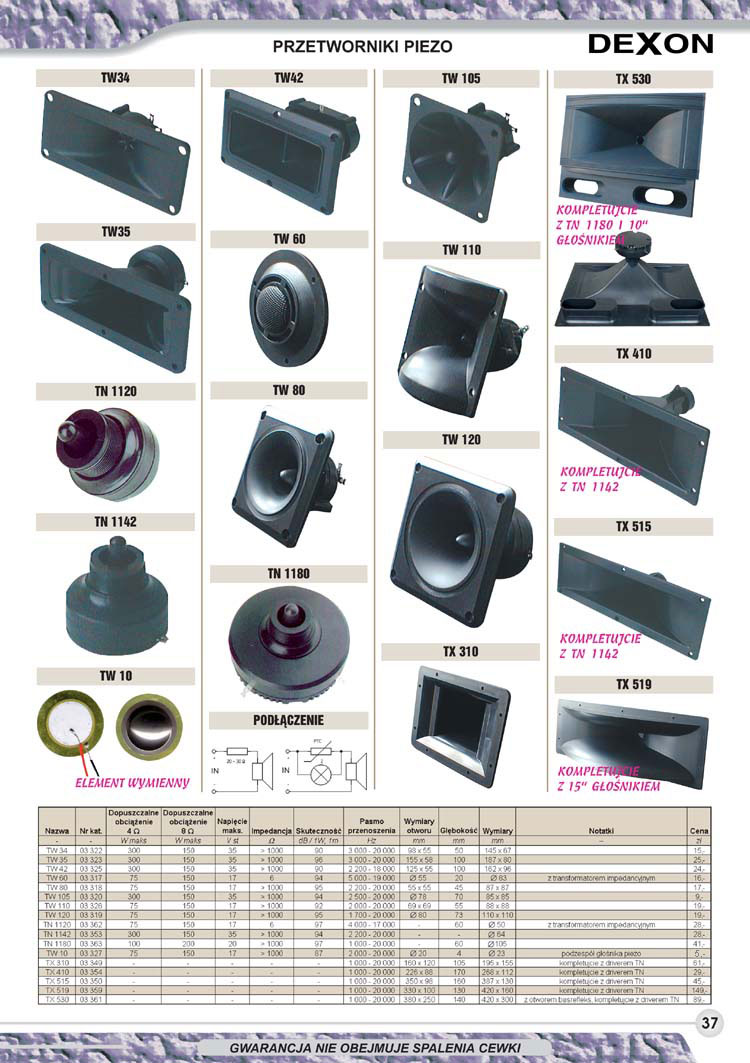

    hmmm a np glosniki dawane do starszych estrad. eltrona100W - Gran (bodajze kolumna na gds-o podobnych 2*50W czy podobnie) to jakas motorolka piezzo? / mam okazje kupic takie drivery ale jeszcze nie mialem ich w rekach i niewiem czy warto...
    #27 1081720
    toadi
    Poziom 36  
    Posty: 2846
    Pomógł: 315
    Ocena: 63
    W granie takim na jednym 30cm glosniku 100W byl podwojny piezo w sumie jajkos to gralo ale kolumna generalnie nadawala sie do mowy nie muzyki, natomiast w serii evergreen LDMa byly 2 piezaki motorolli takie 9x9cm ale graly okrutnie, zmienilem tam na GDWT12-19/100 i inna kolumna po prostu klasa wyzej brzmienie, nie powiem sa urzylem kilka razy piezaków i pewno jeszcze uzyje ale staram sie jak tylko mozna rzeby pachac dynamiczne

    Dzieki toadi - wlasnie szperałem po "starych granach" i duzo modeli je miało.Hmmm tylko czy mozesz mi powiedziec jakie to ma parametry:P i czy warto je za pare groszy "dopasc" (bo w sumie mam okazje) do moich paczek czy lepiej dołożyc do dynamicznych?.

    Ocena: 63
    Moze to cos pomoze
    • Driver Piezzo. Dlaczego są tak niesprawiedliwie traktowane? 37.JPG (151.01 KB) Musisz być zalogowany, aby pobrać ten załącznik.

    Dziekuje i pozdrawiam toadi
