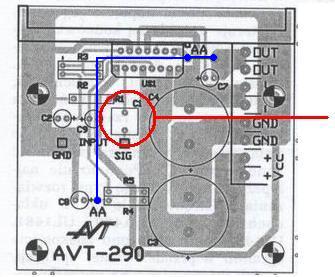

    Dalej - na schemacie wzmacniacza są punkty oznaczone A - zgodnie z tym co pisze w dokumentacji należy je połączyć i zrobić zworę. Na schemacie widać 3 takie miejsca. Jedno jest obok kostki TDA - 1 zwora, punk nr 3 jest obok kondensatora C8 - Połączyłem z sobą wszystkie 3 punkty - nie wiem czy dobrze zrozumiałem opis.
    Na tych wyrażniejszych schematach widać "o co biega" - zwory mają być dwie - jedna jest w postaci poziomej kreski pokazana na schemacie montażowym - łączy pola stykowe "OUT" z polem połaczonym z przedostatnią (14) końcówką układu scalonego.
    Druga zwora łączy punkt AA przy C8 z punktem AA usytuowanym nieco ponad tą zworą opisaną poprzednio - punkt ten jest połączony z 10- tą końcówką okładu scalonego.

    Dzięki za odpowiedź, jednak dalej nie rozumiem.
    14 nóżkę połączyłem z polem OUT.
    AA przy C8 połączyłem z wyżej wymienioną zworą.
    Połączenie jest oznaczone niebieskim kolorem.
    AVT 290 - Wzmacniacz: Dlaczego dwa mostki prostownicze w zasilaczu?
    Jeśli jest błędne, to proszę narysuj to - jak ma być, nie widzę tam innych punktów.
    Zaraz zamieszczę zdjęcia.
    edit
    Teraz zauważyłem, gdy spojrzałem na schemat PCB
    Na rysunku przedstawiłem błędne połączenie - nic dziwnego, że doszło do zwarcia w TDA a następnie uszkodzenia kondensatora C8.
    Zastanawiałem się - po co tam jest to pole lutownicze.
    Sprawdzę jeszcze raz wszystkie połączenia, zrobię zdjęcie i je zaprezentuję.
    Prawdopodobnie to ta zwora to był powód śmierci tych 2 elementów.
    Dobrze.
    Źle.
    Ano właśnie.
    Tego rodzaju wątpliwości rozwiązywać trzeba z użyciem schematu ideowego a nie łączyć "na waryjata".

    Przyznam, że na początku połączenie wydało mi się prawidłowe - połączyć ze sobą punkty oznaczone literą "A"
    Na schemacie montażowym nie widziałem kolejnego "A" więc uznałem, że mają być połączone wszystkie 3 razem.

    Moim zdaniem błędne połączenie OUT z kondensatorem MUTE nie jest przyczyną spalenia TDA i wybuchu kondensatora, ponieważ gdyby cały układ był sprawny to na wyjściu OUT byłoby 0V to nic by się nie działo z TDA i kondensatorem.
    Po uśmierceniu kostki - wylutowałem ją i chciałem zmierzyć napięcie na nóżce 13 i 15 aby się upewnić czy napięcie zasilania jest właściwe. Nie zdążyłem nawet wziąć multimetru do ręki jak eksplodował kondensator elektrolityczny c8 - był wlutowany prawidłowo zgodnie z polaryzacją.
    To oznacza, że po wylutowaniu TDA na C8 (czyli na OUT przez zworkę) nadal jest duże napięcie zasilające które dostaje się przez (prawdopodobne!) zwarcie wyjścia OUT z zasilaniem co rysowałem na zdjęciu poniżej, koniecznie trzeba sprawdzić to miejsce przed wlutowaniem nowego TDA. Na tym zdjęciu też rysowałem jak ma być prawidłowe połączenie (niebieska linia) pin_10 z kondensatorem MUTE.

    Masę zasilania poprowadziłem podobnie. Jednak nie łączyłem punktów masy jak to przedstawiłeś. Masa lewego zasilacza idzie do masy lewego wzmacniacza. Masa prawego zasilacza idzie do masy prawego wzmacniacza.
    Tak też może być.
    Ale:
    Przewód który zakreskowałeś to masa źródła dźwięku, która jest wspólna dla lewego i prawego kanału.
    W ten sposób zrobiłeś PĘTLĘ MASY dlatego ten przewód co zakreskowałem możesz wylutować, a wspólną masę wejściową możesz brać tylko z jednego np. lewego wzmacniacza.
    Zworkę od pin_10 do kondensatora C8 (rysowana przeze mnie jako niebieska linia) jednak trzeba wlutować aby działało MUTE przy włączeniu wzmacniacza (Patrz dokładnie na ścieżkę która wychodzi z pin_10)
    Kondensatory filtrujące 100nF po prostu przylutuj równolegle jeden do C3 a drugi do C4
