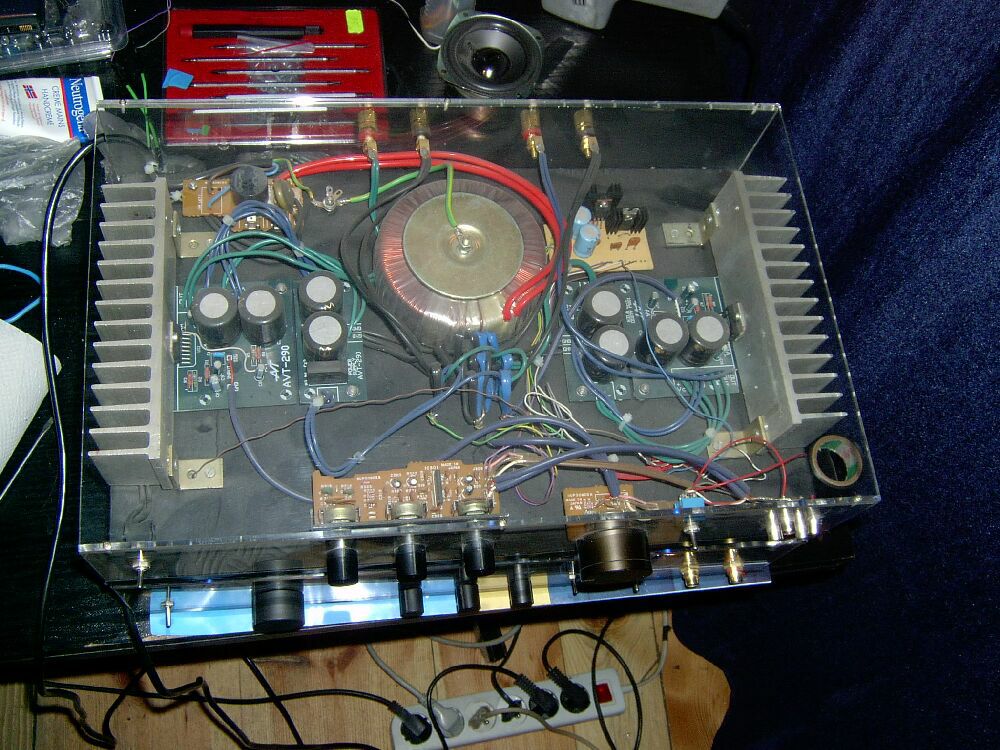

    całkiem dobra aplikacja tda 7294 jest w kicie AVT-290 . płytka kosztuje parę złoty... w swojej konstrukcji zmieniełem tylko pojemności kondensatorów filtrujących na trochę większe mające mały opór wewnętrzny... zasilanie to trafo 2x24V 250VA, mostki 6A, przdwzmacniacz na bazie aplikacji technicsa...
