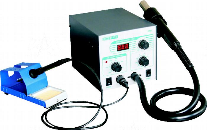

    Polecam Quick 706, cena ok 500 PLN.
    Jest to dobry sprzęt, wart swojej ceny. Pracowąłem na nim śmiało mogę polecić.
    Moim zdaniem nawet do zastosowań amatorskich tańszego nie ma sensu kupowac, bo to wyrzucenie pieniędzy.

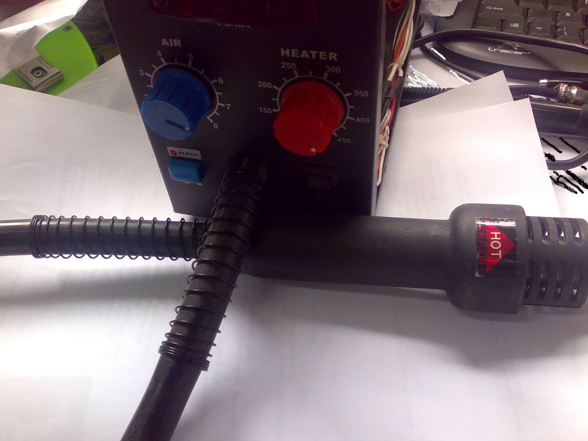

    Nie pracowałem Quick ale jak widzę taką sprężynę przy lobie która wręcz krzyczy
    cyt '' mam zaginający się wąż który nie przepuszcza powietrza więc jestem sprężyną pilnującą nie zginania '' Nie chce być nieuprzejmy ale to nei dobrze wróży o czym można powiedzieć o wszystkich tanich lutownicach ale ten dodatkowo jeszcze jest drogi. Bo ktoś wsadził taniego węża i sprężynę żeby się przewód nie zaginał.
    Ja bym tu raczej obstawiał pt/Aoyue 968 lepsza bo
    1 tańsza grzałka ta sama konstrukcja pompy wiec skąd ta cena ?
    2 wyświetlacz podwójlny
    3 odciąg oparów kolby
    To przemawia za modelem 968 a może ma coś Quick czego nie widać a nie ma model 968 ?
    ew
    WEP 872d plusy w porównaniu do Quick
    1 wyświetlacze do kolby i gorącego powietrza z realnym odczytem tak jak w 968
    2 mocna grzałka inna niż w Aoyue Pt i Quick - odporniejsza na wstrząsy
    3 Niska cena 40% procent wartości Qiuck 706
    Na wstępie zaznaczę sprzedaje WEP, PT i Aoyue a nie sprzedaje Quick ale to nie znaczy że nie mogę być obiektywny. Na dowód tego co napisałem o badziewnym przewodzie w którym leci powietrze dodałem zdjęcie poniżej urządzenia które wycofałem z rynku i wymieniałem na inne modele wolne od wad z powodu ? Ano badziewnego węza właśnie z takimi sprężynami. Cóż z tego że nie zginał się przy lutownicy i kolbie skoro zginał się w połowie. Dlatego jak widzę takie coś jak w Quick 706 to potocznie pisząc scyzoryk się w kieszeni otwiera.

  • #7 11102722
    arekm
    Posty: 342
    Ocena: 71
    W środku widocznego węża w quick 706 jest drugi wąż, dużo sztywniejszy od zewnętrznego (wyczuwa się go palcami). Ta sprężyna o której piszesz zapewne wspomaga sztywność ale główną robotę realizuje wewnętrzny wąż. Do tego średnica węża wewnętrznego na oko to połowa średnicy zewnętrznego więc jest sporo przestrzeni pomiędzy nimi. Jeśli cokolwiek się zagina to tylko zewnętrzna guma węża - znów, czuć pod palcami, że wewnętrzny jest prosty i nie załamuje się.
    O quicku 706 było już parę wątków - warto użyć wyszukiwarki. Sporo osób poleca. Sprzęt nie jest idealny - np. ja chcę więcej niż 50W grotówkę.
    ps. w dziale ogłoszeń sprzedaję swojego 706, poluję na quicka 202d (tu to dopiero są ceny)

    A jeśli tak to zwracam honor lecz wydaje mi się że to co czujesz zgniatając palcami to przewody do elementu grzejnego. Zastosowanie drugiego węża mija się z celem bo dlaczego nie jeden porządny. Rozbierałeś tego węża ?
    Co do quick 202D To rozwiązanie tańsze PT/aoyue 2900 cena koło 300 zł a quick ponad 700 lub coś takiego pod nazwą Jovy Isolder-40 Brak przycisków temperatura i moc dobierane automatycznie Link a i tak jest tańsza od Quick. W 2900 i Isolder-40 wymiana grota trwa sekundę nagrzanie 1-2 sekundy nie wiem jak to jest w Quick 202D
    Bardzo bronisz Quick ja nie widzę w nim nic nadzwyczajnego co by kazało płacić za niego więcej niż inne lutownice. Wypada słabiej w porównaniu do WEP 872d i do Pt/Aoyue 968. A ta grotówka to po za ceną nic nadzwyczajnego ta na mój gust
    Dodam e moja ocena nie jest oparta na pracy Quick więc jeśli chodzi o sam sposób działania nie mogę wnikać jeśli chodzi o model 202D ale jeśli chodzi o zasadę działania i cenę to przegrywa z tymi dwoma stacyjkami.

    Nie rozbierałem więc nie wiem. Może być tak jak piszesz, że to przewód zasilający do grzałki. W każdym razie nawet w takim przypadku średnica tego przewodu do grzałki daje to, że nie da się zagiąć całego węża w taki sposób by zablokować przepływ powietrza (chyba, że na siłę zagiąć i zcisnąć jakimś drutem dookoła).
    Co do 202d - umyślała mi się indukcyjna *grzałka*, ciut mocniejsza (90W). Jest jeszcze jakiś indukcyjny atten i chyba na tym się kończy wybór z indukcyjnych grotówek. Te, które proponujesz mają grzałki ceramiczne więc żadna ciekawostka dla mnie :-)
    Na koniec dodam, że nie wiem czy quick dla wątkotwórcy będzie lepszy czy nie. Sądzę, że sobie przeczyta różne opinie i wybierze coś w swoim budżecie.
    Skorygowałem natomiast błędne zgadywanki o załamywaniu się węża w quicku 706.
