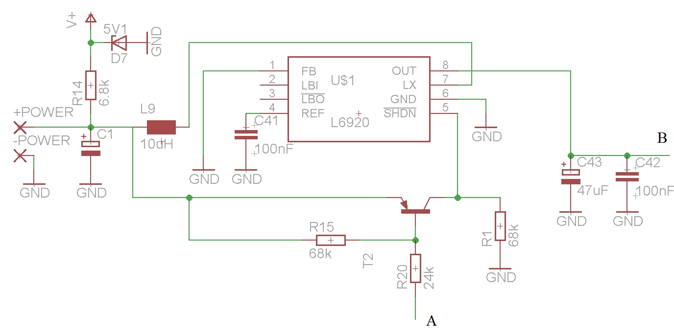

Szukam jakiś układów który nadał by się do mojego układu ale w tym gąszczu informacji gubię się...
Założenia są takie:
Przetwornica była by zasilana z 2 akumulatorków (ewentualnie 3) 1.2V połączonych szeregowo.
Na wyjściu potrzebuję uzyskać napięcie 5V dla zasilenia logiki.
Na początku zaprojektowałem to na MC34063 ale sprawność w okolicy 22% mnie nie zadowala...
Poszukałem i znalazłem kilka ciekawych scalaków w tym LM2621, startuje od niskich napięć, ładna sprawność... ale nie mogę go znaleźć.
Tak samo z innymi układami tego typu (np. MAX1709, L6920, A8499, ...), wszystkie układy które by mnie interesowały okazują się praktycznie nigdzie nie dostępne
Dlatego założyłem ten temat, może ktoś zna jakiś wydajny scalak który by się nadał do zasilania bateryjnego i był by w miarę dostępny?
