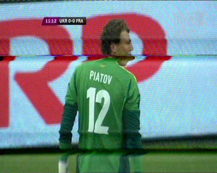

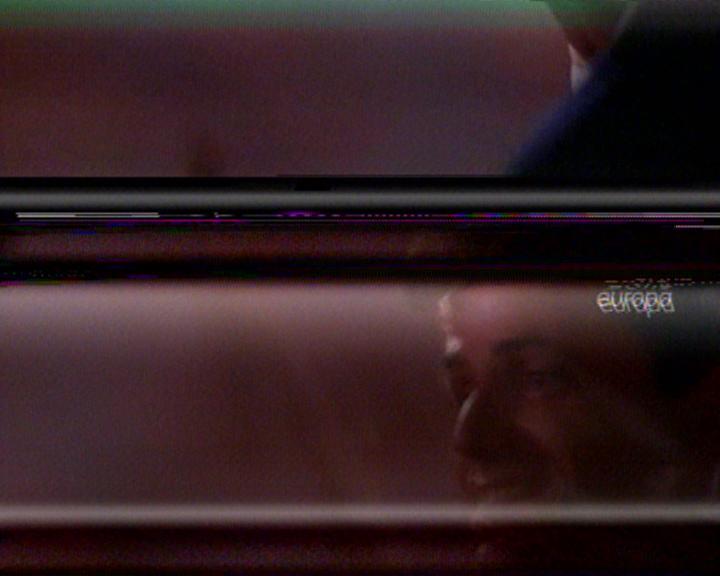

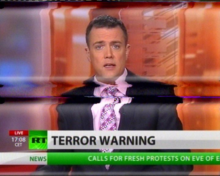

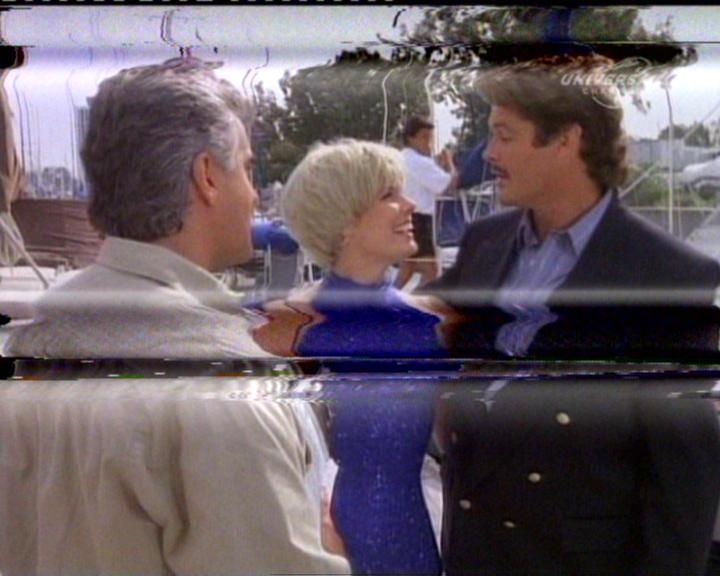

    mam problem z w.w. tunerem leadteka podbiętym do KABLÓWKI mianowicie na obrazie widać dwa lub czasem wiecej przemieszczającyh sie poziomych zakłóceń. Dźwięk okej. System to win xp, a sterowniki jak i WinFast PVR2 pobrany ze strony Leadteka najaktualniejszy. Sprawdzalem na dwóch kablach i to samo.
    Macie jakiś pomysł żeby temu zaradzić bo ja juz drugi dzien siedze w ustawieniach i nic nie potrafie wskurac. Załączam zdjecia z problemem :|

    Wygląda na przesterowany sygnał z kablówki, jak wygląda sprawa z odbiorem na TV?

    Zmień ustawienia opcji Spread spectrum w bios.
    U mnie to pomogło na wersji Deluxe.

    Odbiór na TV jest normalny bez zniekształceń, zmiana opcji w spread scpectrum zarówno w górę jak i całkowite wyłączenie nie powoduje żadnych zmian :| Jakies inne pomysły co może powodować te zakłócenia ?

    Możesz jeszcze przełożyć kartę w inny slot.
    Sprawdzić jakość wykonania przewodu połączeniowego do karty.

    Po zmianie slotu bez zmian, kable sprawdzałem dwa, na obu te same zniekształcenia.

    Zakłócenie to spowodowane jest różnicą potencjału .
    Zastosuj filtr separujący jak był w Tv czarno białych będzie OK.
