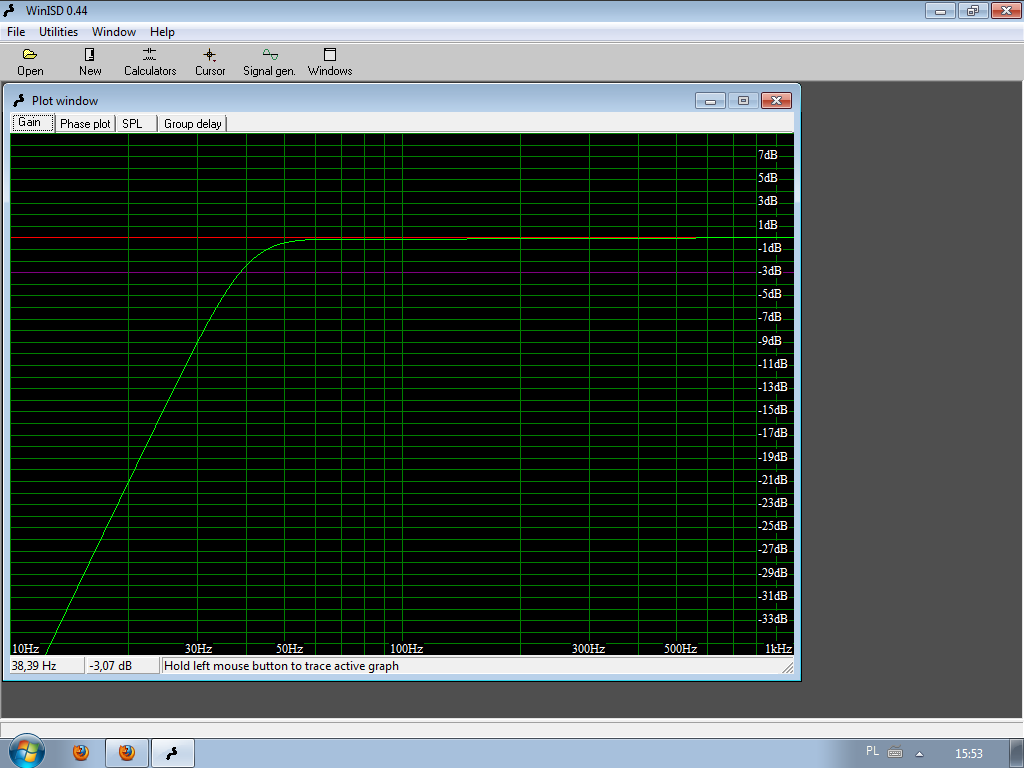

    Ma grać na dyskotekach SZKOLNYCH,oni mają tam nadstawki 12" + jakiś piezo co wiadomo szału nie narobi.Nic nie pisałem o kolumienkach domowych którymi są space 86 i w zupełności mi wystarczają,audiofilem nie jestem.Jak ktoś zaczyna z estrada to nie ma w posiadaniu filtrów subsonicznych i nie wiadomo jak profesjonalnego sprzętu.Widze że tego głośnika na oczy i uszy chyba nie widziałeś/słyszałeś.Gra dużo ale to dużo lepiej niż jakaś pierdółka 12" do domu.Poczytaj może o firmie Ravemaster bo to jest dokładnie to samo co BSW 184II,z przeznaczeniem domowo-estradowym.
    Do 500zł znajdź coś co zagra konkretnie z dobrą jakością w 50m2.
    Tutaj masz kilka wykresów
    Subwoofer na Mivoc 184 Subwoofer na Mivoc 184 Subwoofer na Mivoc 184

    Na wykresach przedstawiłeś same charakterystyki i opóźnienie grupowe i tak naprawdę nic więcej nie wiesz o tej paczce.
    Ten wykres przedstawia Ci wychylenie membrany w funkcji częstotliwości przy podaniu mocy 500W na głośnik - widzisz co się dzieje?
    A tutaj to o czym mówił sebek555cool - ten sam wykres, z nałożonymi filtrami: Dolno przepustowy na 120Hz oraz Subsoniczny na 35Hz. Widzisz różnicę.

    U mnie w WinISD nie ma takich wykresów,chyba będzie trzeba program zaktualizować na coś nowszego.Tak widać głośnik jest co prawda bezpieczniejszy,może w najbliższym czasie zainwestuje w ten filtr subsoniczny
