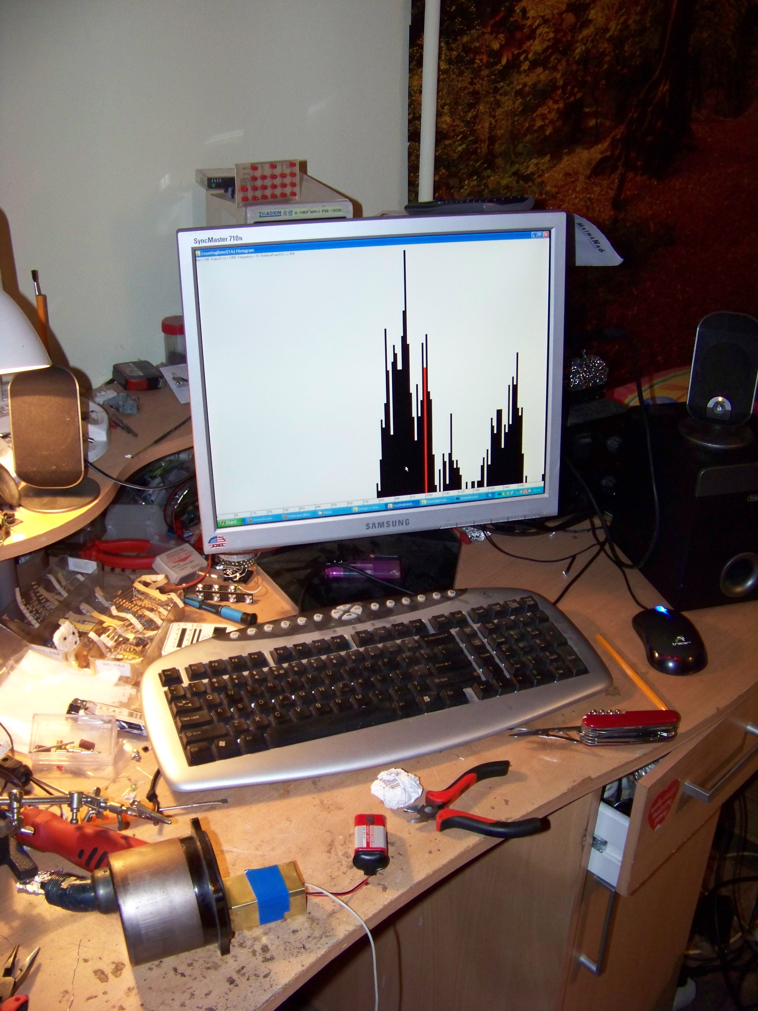

    Rewelacja!
    Kiedyś zbudowałem coś podobnego na diodach PIN, z jakiejś niemieckiej strony, niestety zbyt czułe to nie było, a do identyfikacji też daleko.
    Wybaczcie za syf na biurku
    Scyntylacyjny detektor promieniowania jonizującego
    Czekałem na ten projekt od kiedy wypuścił Pan te fotopowielacze na a....o
    Do zbudowania scyntylatora z identyfikacją źródła wcale nie jest potrzebny jakiś specjalistyczny sprzęt, jak kolega wyżej zauważył wystarczy program PRA64 i 2 źródła kontrolne o znanej energii. Najwygodniej (i bez problemów) będzie Rad 226 (ze starej busoli) i ewentualnie jakieś źródło kontrolne ze starych radiometrów np. dp-66m1 (Sr90) znając energię można już wykalibrować urządzenie i być najlepiej poinformowaną osobą w okolicy w razie zagrożenia.
    Swoją drogą mam sporo detektorów promieniowania na koncie ;) Link
    Jak znajdą się fundusze to na pewno zbuduję sobie takie urządzenie, a jak będzie czas, to pobawię się w ID źródeł ;) Tylko ten kryształ NaI... chyba jedynie sprowadzić z us ebaya
