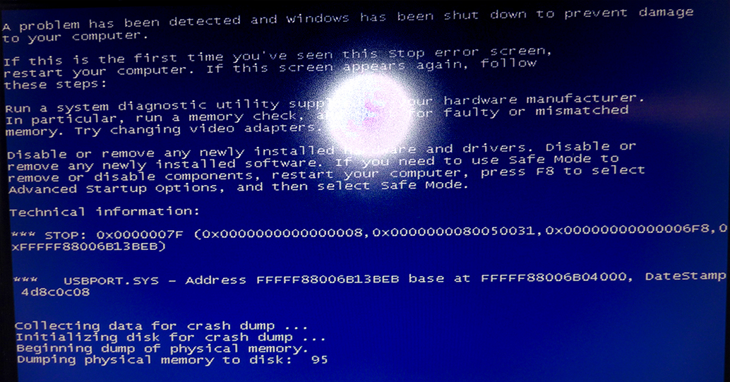

    Mój komputer posiada następujące parametry:
    pamięć: 2 x 2GB RAM Kingston Hyper
    proc.: Intel Core 2 Duo 3GHz
    karta graf.: GeForce 8800GT 512
    płyta gł.: Asus P5QL-E
    zasilacz: Pentagram Silent Force PSF 460-P12S 460W
    Myśląc, że to pomoże niedawno zainstalowałem nowego Windowsa. Wcześniej pracowałem na Viście, teraz mam Windows 7. Niestety nie pomogło. Problem pojawiał się od bardzo dawna, zwłaszcza przy grach. Mam wrażenie, że im bardziej zaawansowana gra, tym częściej. Niedawno przechodziłem Skyrima, którego wymagania niestety nieco przerastały możliwości mojego sprzętu. W trakcie gry co jakiś czas komp padał. Od tego czasu problem się nieznośnie nasilił i występuje ok. 5-10 razy dziennie (wcześniej raz na miesiąc) np. gdy odpalam Settlers On-line, choć nie sądzę, by była to obciążająca gra, a czasem całkiem bez powodu, w trakcie zwykłego użytkowania. Mam wrażenie, że w wyniku forsowania sprzętu coś musiało się przepalić, może płyta główna? Chciałbym prosić o poradę jak można zdiagnozować problem i go rozwiązać.
    Asus P5QL-E, C2D 3GHz, 4GB, GF8800GT, Windows 7 x64 - BSOD 0xD1 (mouhid.sys)
    Wykonałem memtest, który wykazał 90 błędów. Aby sprawdzić, która kość generuje błędy przeprowadziłem go ponownie pojedynczo, jednak wtedy nic nie wykazał. Po ponownym przeprowadzeniu testu na obydwu kościach nie wykrył żadnego błędu. Podejrzewam, że kości mogły się lekko wysunąć i to było przyczyną błędów. Jest duża poprawa, ale BSOD'y nadal występują (ok. raz dziennie). Teraz wyglądają tak:
    EDIT:
    Dodałem rodzaj zasilacza i info odnośnie aktualnego stanu.

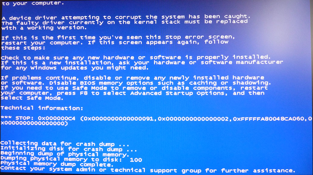

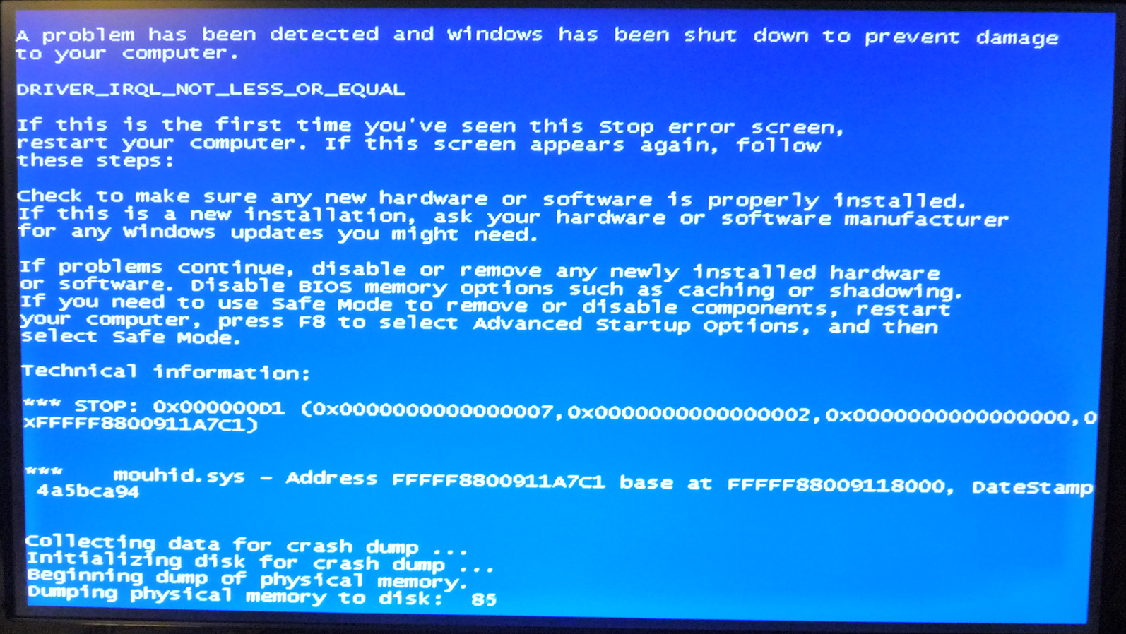

    Tylko, że najpierw były raporty o błędach, sam już nie wiem... Teraz miałem wrażenie, że BSOD jest inny, jak tylko znów się pojawi - aparat czeka w pogotowiu. (wiem, gdzieś można ustawić, żeby nie znikał odrazu, ale nie pamiętam jak to się robiło, więc "zapoluję" ;) )
    Edit:
    Udało mi się dorwać dzisiejszy BSOD, faktycznie wygląda inaczej:
    Przy okazji zrobiłem też 2 zdjęcia bebechów swojego blaszaka. Może coś jest nie w porządku. Jakby co, mogę zrobić inne, albo dodać większe.
    Asus P5QL-E, C2D 3GHz, 4GB, GF8800GT, Windows 7 x64 - BSOD 0xD1 (mouhid.sys) Asus P5QL-E, C2D 3GHz, 4GB, GF8800GT, Windows 7 x64 - BSOD 0xD1 (mouhid.sys)
    Napiszcie proszę co radzicie. Pisaliście, że istnieje prawdopodobieństwo, że to wina zasilacza. Czy istnieje jakiś sposób weryfikacji?
    Wydaje mi się, że za problem może być też odpowiedzialna płyta główna, albo karta graficzna.
    Na pewno niedługo zainstaluję w obudowie dodatkowy wiatrak, żeby zwiększyć chłodzenie.

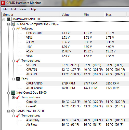

    Nie mniej, dzisiaj komputer zawiesił się już 2 razy (bez BSOD'a), a wydaje mi się mało prawdopodobne, by była to kwestia temperatury (zbyt krótko chodził) czy odrobiny kurzu, która została w środku.
    Czy ktoś zna jakiś sposób jak mógłbym sprawdzić podzespoły, aby upewnić się czy powinienem wymienić zasilacz, płytę główną, kości czy kartę graficzną?
    Tu jeszcze screen z temperaturami. Raczej nie wskazuje anomalii:

    96 stopni w CPU MAX to zdecydowanie za dużo jeśli CPU osiąga 96 stopni to na 100% się zawiesza i są BSOD od temperatury, procesor nie powinien przekraczać 70 góra 80 stopni. większość płyt ma zabezpieczenie ustawione domyślnie na 70 stopni i powyżej tej temperatury po prostu się wyłącza.

    Przecież temperatura procesora jest w porządku. Trzeba zacząć od tego co oznacza CPUTIN przy którym jest 96 stopni. Podejrzewam iż jest to któryś mostek (North lub South) więc musisz sam sprawdzić paluchem do którego nie da się dotknąć. Jeśli faktycznie ma tak wysoką temperaturę będzie powodował niestabilność systemu.

    Nie jestem ekspertem w sczytywaniu tego rodzaju informacji, ale wydaje mi się, że min i max to wartości przedziału w jakim powinna znajdować się temperatura, a value odzwierciedla to co przekazuje czujnik danego komponentu. Jeśli się mylę, nich ktoś mnie poprawi.

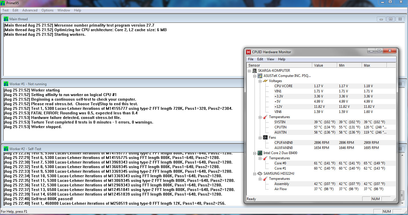

    Odpal Prime95 i wtedy pokaż jaka jest temperatura, ale jeśli max podany przez HW to więcej, niż 90 stopni dla CPU i sekcji zasilania (może być błędne wskazanie), to tu jest przyczyna usterki.
    Temperatura mostka ma 37stopni.
    Minimum to minimalna zarejestrowana temperatura pracy a maksymalna, wiadomo, maksymalna zarejestrowana temperatura pracy.

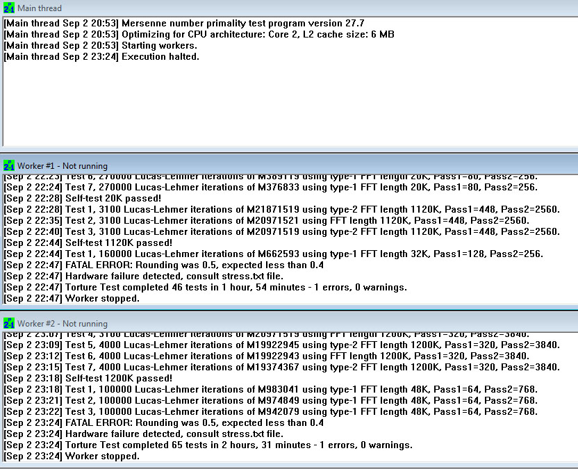

    Tak to wygląda przy odpalonym Prime95. W screenie załączam też to co wykazał, ponieważ wykrył błąd.
    PS
    Kupiłem sprężone powietrze, podzespoły wyczyszczone, BSODY dalej są ;)

    Test na pierwszym rdzeniu - błąd.
    Takie dmuchanie nic nie da, wymienić pasty termo oraz poprawić chłodzenie sekcji zasilania.

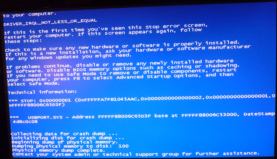

    2 wczorajsze BSOD'y:
    Ten pojawił się przy graniu w Settlers On-line:
    Ten natomiast przy graniu w Heroes of Might & Magic V: Dzikie Hordy
    Zaraz nałożę nową warstwę pasty, choć już ją wymieniałem jakiś rok temu i nie odnotowałem żadnej poprawy. Wiatraczek zamontuję, tylko prośba do Was - powyżej zamieściłem 3 zdjęcia jedynego fragmentu obudowy, w którym można go zainstalować, czy to będzie wiatraczek 80x80 czy większy?]Link[/url]

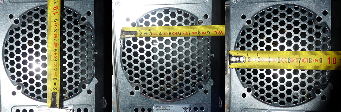

    Wg mnie zmieści się tam 92mm lub 100mm. Ale zmierz sobie rozstaw otworów montażowych a nie szerokość kratki.
    P.S. Co masz podłączone do USB ? Jeśli coś jest to odłącz i działaj przez jakiś czas bez tego. Czy masz na pewno zainstalowane wszystkie i poprawne sterowniki do płyty głównej (chipsetu) ?

    Wielkość wentylatora na tył obudowy 80 lub 92, pamiętaj tylko, że on ma wydmuchiwać powietrze na zewnątrz.

    wariato mierząc odległość od otworu do otworu uzyskuję 71,5mlm i 82,5mlm, a takich wentylatorów nie widziałem, chyba, że obudowa jest zła. Wezmę taki 80x80.
    Do USB mam podłączone 2 dyski zewnętrzne, z których korzystam cały czas, a także mysz. Eksperymentalnie mogę je odłączyć i popracować na starej myszy.

    W screenie po teście prime95 zauważyłem że dwa z elementów mają max temperaturę 120°C
    Cpu-tin oraz aux-tin
  • #27 11253987

    pawelr98 - brawo!
    W niedzielę odkurzyłem b. dokładnie komponenty wewnętrzne i wymieniłem pastę, ale miałem resztkę więc nałożyłem za mało. Wieczorem pojawił się taki BSOD:

    Odpal jeszcze raz Prime i zobacz czy błąd dalej występuje.
    Sądząc po skrinach, grzeje się sekcja zasilania procesora co może powodować jego niestabilność.

    Wczoraj odpaliłem Prime'a. Błędy zostały wykryte, aczkolwiek o wiele później. Pierwszy po 2h, drugi po 2,5h:
