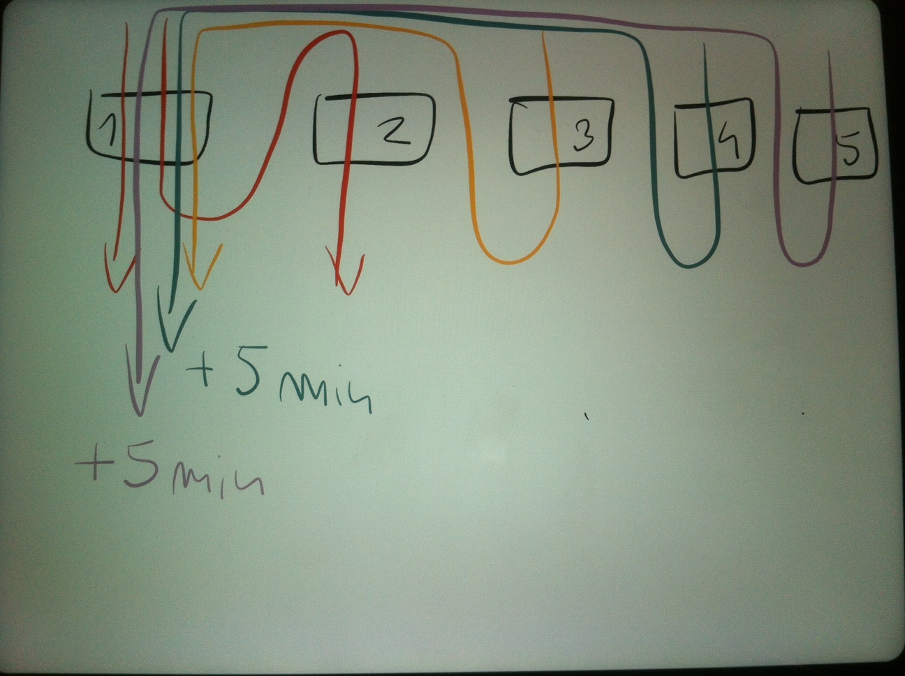

    Poniżej rozrysowałem zależności pomiędzy przekaźnikami:
    Atmega8 - Uruchamianie przekaznikow o okreslonym czasie
    Przekaźnik 1: Może zostać uruchomiony ręcznie, jako wymuszenie z menu. Dodatkowo uruchamiany będzie na określony czas codziennie o wybranej porze oraz jako dodatek dla przekaźników 3, 4 i 5 (po wyłączeniu przekaźników 4 lub 5 przekaźnik 1 musi działać jeszcze przez 5 minut).
    Przekaźnik 2: Jeśli opcja jest włączona, działa zawsze jako dodatek do przekaźnika 1, czyli nie uruchamiany jest samodzielnie.
    Przekaźnik 3: Uruchamiany będzie gdy temp. na czujniku 1 będzie wyższa niż zadana oraz gdy temp. na czujniku 2 i 3 będzie w wyznaczonym przedziale. Działanie tego przekaźnika uruchamiać będzie również przekaźnik 1.
    Przekaźnik 4: Uruchamiany będzie na określony czas (liczony w sekundach) co wyznaczoną ilość dni. Przekaźnik ten uruchamia przekaźnik 1 i podtrzymuje jego działania przez 5 minut po wyłączeniu przekaźnika 4.
    Przekaźnik 5: Uruchamiany będzie na określony czas (liczony w sekundach) co wyznaczoną ilość dni. Przekaźnik ten uruchamia przekaźnik 1 i podtrzymuje jego działania przez 5 minut po wyłączeniu przekaźnika 5.
    W mojej głowie siedzi myśl aby każdy z przekaźników miał dwie zmienne określające w formacie timestamp czas uruchomienia oraz wyłączenia przekaźników. Daemon uruchamiany co sekundę sprawdzałby czy któraś ze zmiennych mieści się w ramach uruchomienia oraz wyłączenia. W momencie wyłączenia zmienne byłyby aktualizowane (dodawane X godzin/dni włączenia i wyłączenia). Problem pojawiłby się wtedy, gdy np. przekaźnik 4 (uruchomiony na np. 3 sekundy) wywołałby uruchomienie przekaźnika 1 (na 5 minut i 3 sekundy, czyli 303 sekundy), a w trakcie wyszłoby, że przekaźnik 1 ma się uruchomić na 2 godziny, bo właśnie jest godzin 15... Z moich założeń przez ten sposób kontroli czasu uruchomienia oraz powiązania przekaźników powstałoby wiele kolizji.

    m.biruta napisał:
    Problem w tym, ze jesli o tej godz 15 uruchomi sie przekaznik 1, a o 15:30 beda spelnione warunki temperaturowe i uruchomiony zostanie przekaznik 3 (a wiec i 1 ktory i tak juz dziala) to jesli po 10 min temp bedzie nieodpowiednia to razem z przekaznikiem 3 zostanie wylaczony przekaznik 1 pomimo tego, ze powinien jeszcze pracowac przez 70 minut.
    Wystarczy zrobić dwie zmienne, powiedzmy relaya1 i relayb1. Pierwsza będzie używana w przypadku 1 a druga w przypadku 3 a suma OR tych zmiennych ustala stan przekaźnika 1. Jak dla mnie to wszystko się w miarę prosto da zrobić ustalając odpowiednie warunki.

    Jest dokładnie jak mówi @excray. Jeśli każdy przekaźnik ma już swoją zmienną to operacjami logicznymi można wszystko pięknie pogodzić. Podejrzewam, że błędy w działaniu w zacytowanym wyżej fragmencie właśnie biorą się z włączania wszystkiego na piechotę... skoro przekaźnik ma pracować jeszcze te 70 minut to chyba to gdzieś jest zapisane i program się tego powinien trzymać.

    No tak, ale w zmiennej tego przekaźnika jest zapisane, że ma się on włączyć w dniu jutrzejszym. Uruchomienie go przez inną usługę nadpisze te dane. Ale już znalazłem inną metodę. W funkcjach każdego z przekaźników będą też zmienne odnośnie uruchomienia wszystkich innych przekaźników z którymi ten przekaźnik jest połączony.
