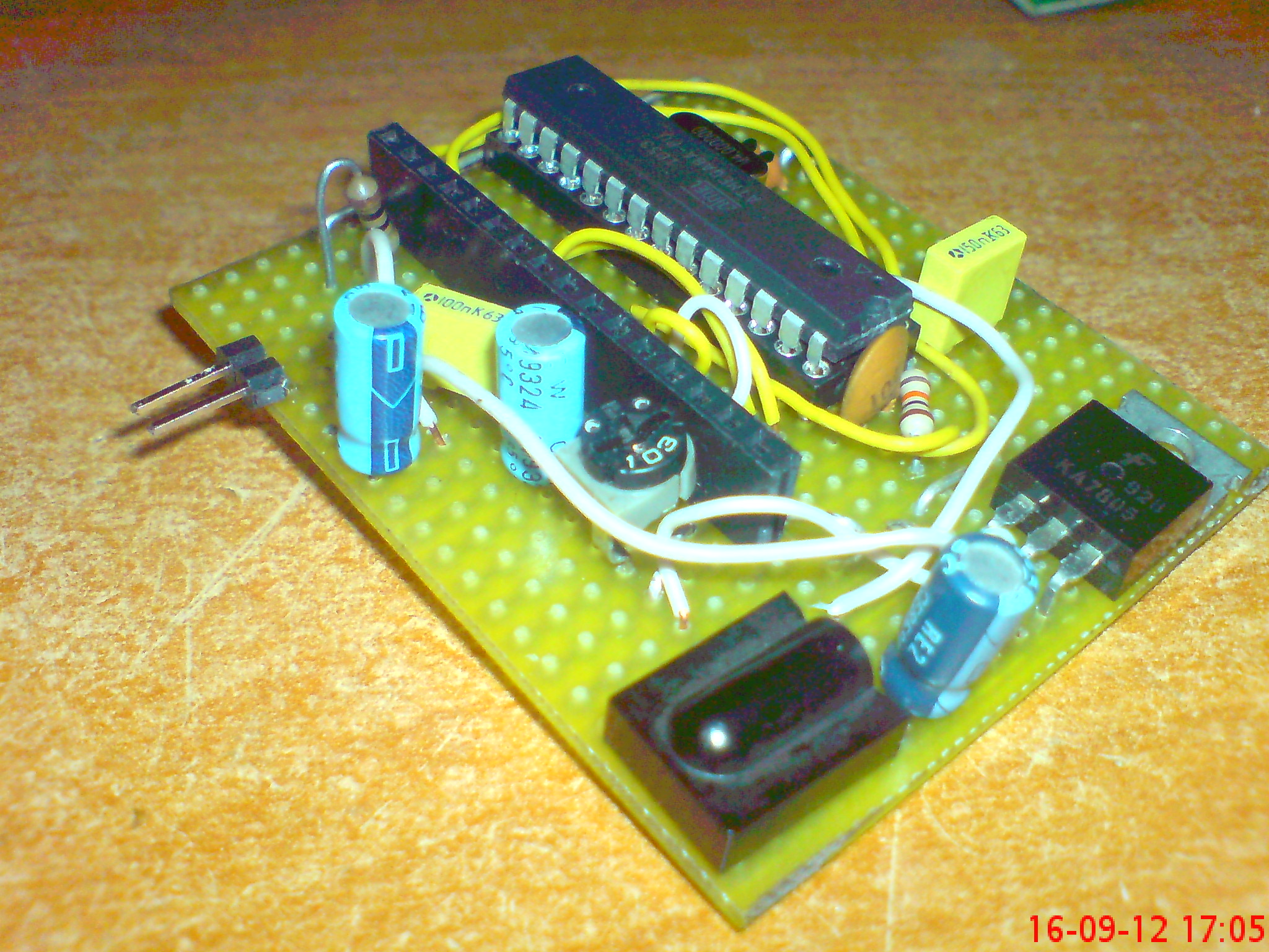

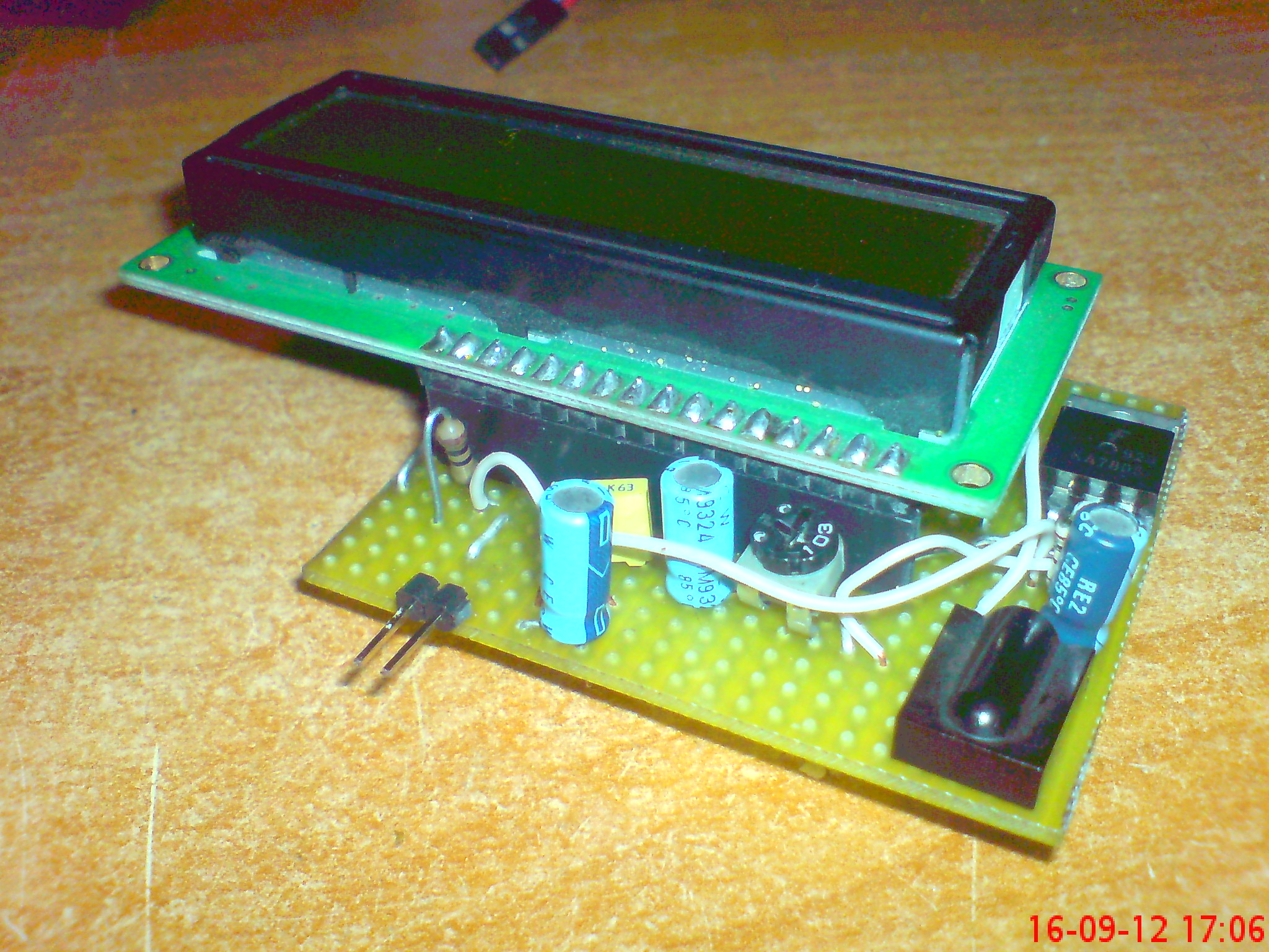

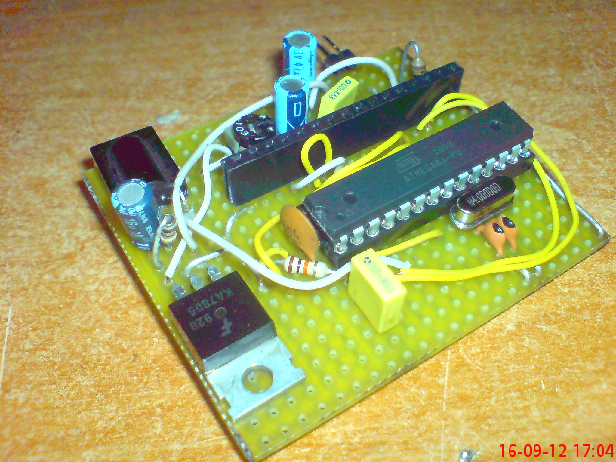

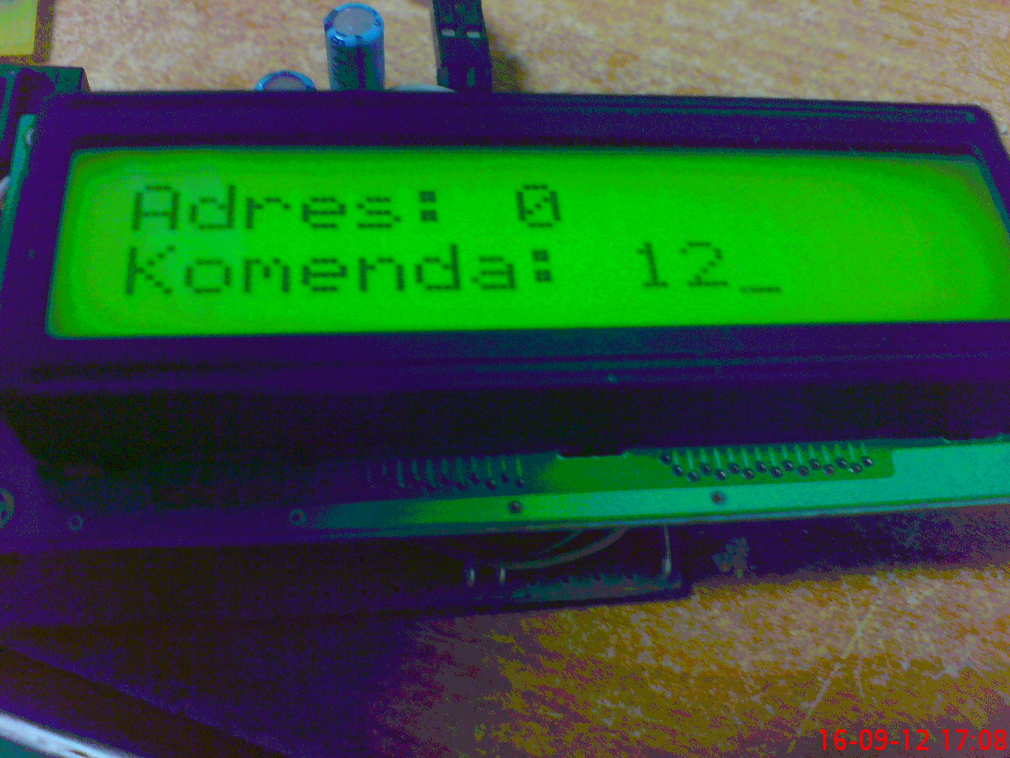

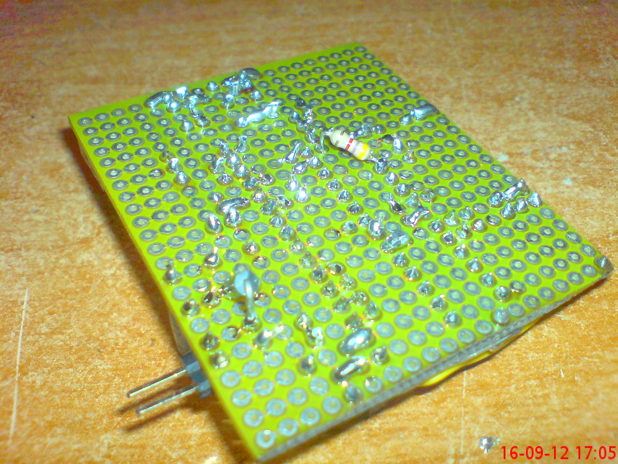

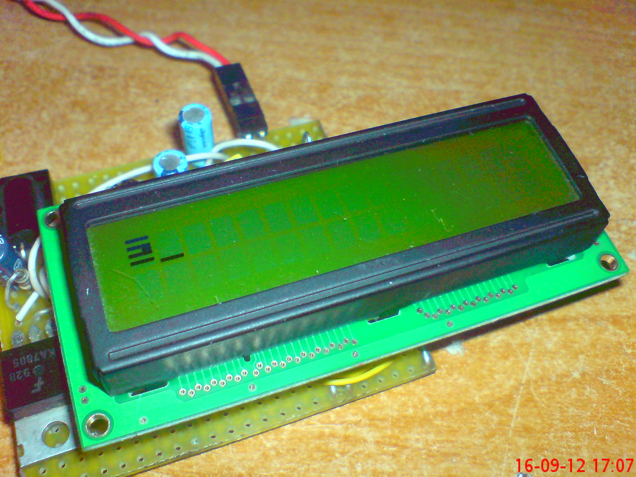

    Ello.
    Chciałbym przedstawić Wam kolejną moją konstrukcję. Jest to dekoder-czytnik kodu rc-5, nadawanego z dowolnego pilota rtv , działającego w tym standardzie. Powstał on z chwili potrzeby, może też komuś się przyda. :P Zrobiłem go na w/w w temacie atmedze. Program śmiało by wlazł na attiny2313, wybrałem akurat atmegę bo mam ich kilka sztuk na stanie. Schemat nigdy nie powstał, układ powstawał na gorąco po napisaniu programu(sporą część programu znalazłem gdzieś na elce-dopisałem tylko pod jakim prockiem to ma być a następnie skompilowałem go.). Układ jest tak prosty że można go poskładać, patrząc na konfig w programie. Kompletny, skompilowany wsad jest w załączniku. Nie planowałem go obudowywać. Zasilam go z małego wtyczkowego zasilaczu impulsowego 9V.
    Dekoder kodu rc-5 na Atmega8 Dekoder kodu rc-5 na Atmega8 Dekoder kodu rc-5 na Atmega8 Dekoder kodu rc-5 na Atmega8 Dekoder kodu rc-5 na Atmega8 Dekoder kodu rc-5 na Atmega8

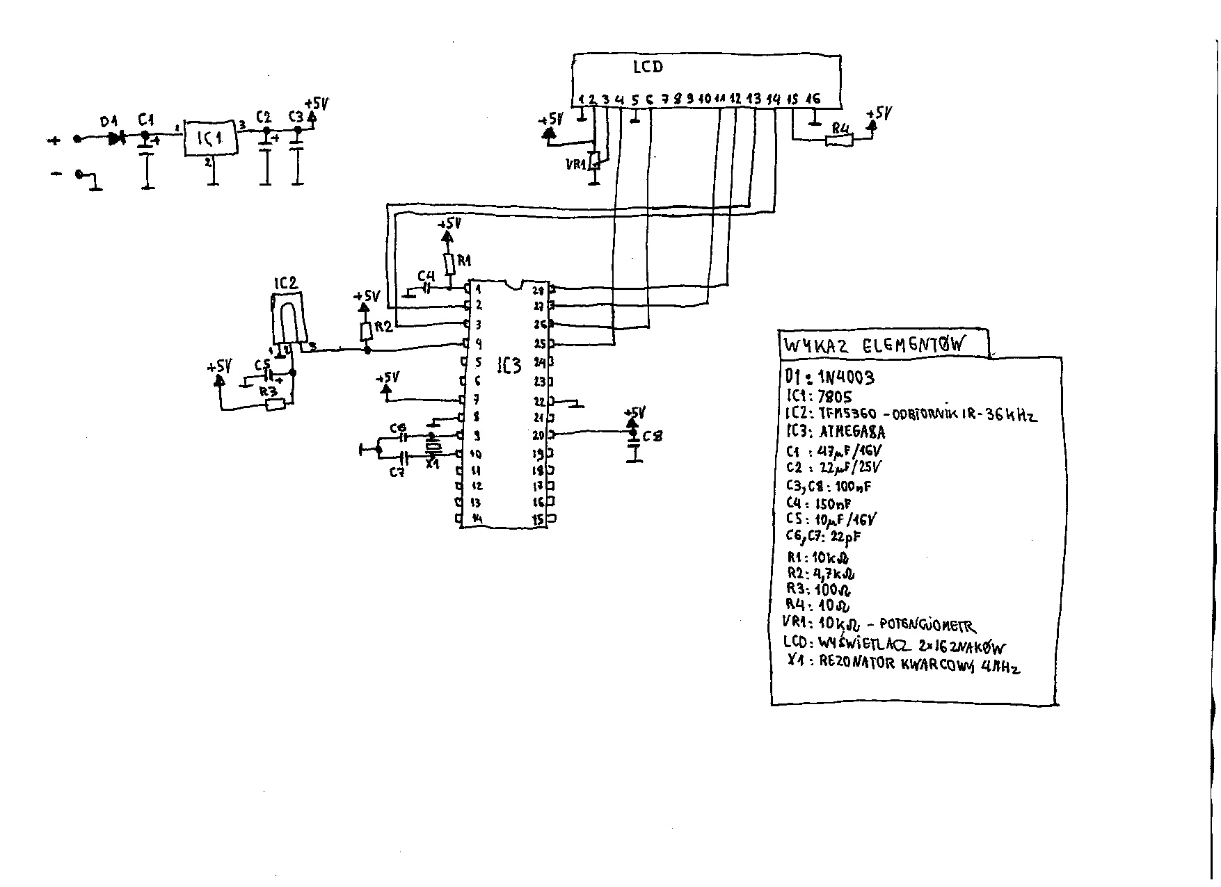

    Jaka częstotliwość kwarcu? Mógłbyś się postarać i narysować schemat?

    Kwarc jest na 4MHz. Schemat jak narysuję to wrzucę.

    Witam schemat mile widziany:)

    Ello, oto obiecany schemat z wykazem elementów, wprawdzie odręcznie narysowany na kartce a następnie zeskanowany. Lepszy rydz niż nic.
