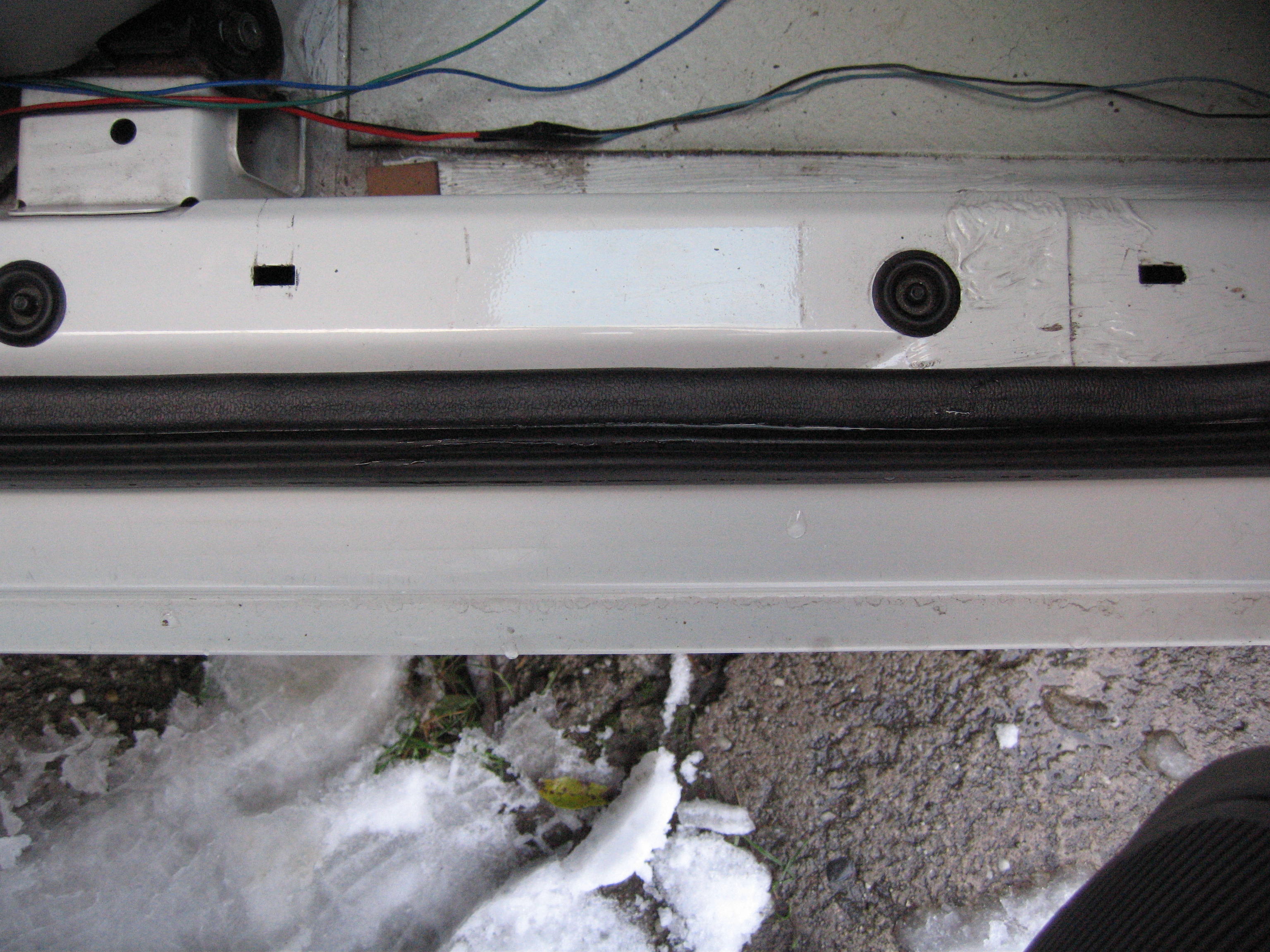

    Witam forumowiczów. Jak nie ten dział to proszę przenieść w odpowiedni...
    Mam samochód Skoda Felicia 1,3 MPI 1998 r.
    Mój problem polega na tym iż mam wodę na uszczelce przednich drzwi od strony pasażera.
    Podszybie z przodu było robione 2 tygodnie temu, założona nowa uszczelka (oryginalna).
    Pościągałem wszystkie tapicerki na drzwiach i nałożyłem nową folię budowlaną którą zamontowałem na klej na gorąco i na taśmę wodo odporną. (zdjęcia).
    Ale woda na uszczelce była nadal, zdecydowałem się zakupić nową uszczelkę (oryginalną), którą założyłem ale woda jest nadal:(
    Już mi brakuje pomysłów skąd ta woda tam się bierze i jak ją wyeliminować, może ktoś ma jakieś pomysły co mogę zrobić aby pozbyć się tej wody?
    Pozdrawiam i dodaje zdjęcia.

    Auto było "bite"? Może słupek (zawiasy) jest zbyt mocno "wyciągnięte" i mimo, iż drzwi są zamknięte, to jednak nie dolegają? Po prostu skrzydło nie dolega do uszczelki. Innej możliwości raczej nie ma.

    Auto na 100% nie było bite nigdzie.
    W rodzinie auto jest od 12 lat stad wiem że nie było bite.
    Przy drzwiach nigdy nic nie kombinowałem...
    Tak samo się dzieje na starej jak i na nowej uszczelce...
    Drzwi nigdzie nie ocierają zamykają się normalnie, nie trzeba nimi trzaskać itp itd.
    Na tej nowej uszczelce to trzeba troszku mocniej "domknąć" drzwi.
    Hmm... Jak mogę sprawdzić że drzwi dobrze dolegają do uszczelki i są dobrze wyregulowane?
    Już nie mam pomysłów, dla mnie to dosyć dziwne zjawisko że woda się dalej zbiera po wymianie uszczelki, jutro zdejmę jeszcze raz tapicerkę i będę obserwował, może wy pomożecie bo mi już brak pomysłów:(
    Byłem u mojego mechanika który zajmuje się tylko skodami i prowadzi to auto od początku, i też patrzył się na ten problem i nie miał pomysłu, właśnie on mi zamawiał uszczelkę z Czech gdyż stamtąd sprowadza części.

    Ja wysmarowałbym uszczelkę jakąś kolorową kredą i trzasnął drzwiami, żeby uszczelka "odbiła" swój ślad na drzwiach, w ten sposób będziesz wiedział, czy ona wszędzie dolega. Drugi pomysł, to jeden leje wodę z węża ogrodowego* w szczeliny drzwi z zewnątrz :D , drugi siedzi w środku i patrzy, czy cieknie...

    Prosta metoda- kilka pasków papieru, np. coś a'la kredowy z okładki "czasopisma dla kobiet"- przytrzasnąć drzwiami rozłożywszy po obwodzie drzwi, potem poruszając nimi sprawdzić, w jakim miejscu pasek papierowy przesuwa się swobodnie/lekko- tu docisk uszczelki będzie słaby.

    Odpływy na dole drzwi drożne?

    Tak, jak zakładałem folię to pierwsze co przeczyściłem dół drzwi wewnątrz, nawet powyciągałem takie czarne 2 zaślepki z tych odpływów aby woda miała więcej ujścia.
    Nawet te odpływy nie były aż tak bardzo zatkane.
    Jak otwieram drzwi to widzę że z jednego odpływu woda swobodnie ucieka.

    Po tym zataśmowaniu woda nadal się zbiera? Woda zbiera się podczas deszczu gdy grawitacyjnie opada? Czy tylko gdy od dołu lejesz wodę?
    Uszczelnij jeszcze dolne mocowania tapicerki, nie wiem co tam masz czy wciski czy śruby.
    Lej jeszcze wodę na zamknięte drzwi ale bez zamontowanej tapicerki.
    Uszczelkę wysusz, i sprawdź skąd bierze się woda w tym miejscu w którym stoi, spada z góry na dół w to miejsce, czy ścieka z góry po uszczelce.

    Pewnego dnia po dużych opadach zauważyłem że mam mokra gąbkę za panelem radia od razu pomyślałem że to podszybie, zakupiłem nową oryginalną uszczelkę i pojechałem do blacharza, zrobił jest dobrze.
    Po tych samych opadach zauwazyłem że mam wodę na uszczelce od drzwi pasażera przód, zdemontowałem siedzenia, odkryłem dywaniki a tam niespodzianka całe dywaniki i wygłuszenie mokre. Najgorzej to przód i tył strona pasażera, powyciągałem wysuszyłem na razie nie wkładam. Doczytałem że to może być folia na drzwiach pod tapicerką. Zakupiłem folię budowlaną, srebrną taśmę, przeźroczysta taśmę wodo odporną, klej na gorąco i przystąpiłem do klejenia wszystkich drzwi w aucie (tak jak na zdjęciach).
    Po zaklejeniu drzwi nie zakładając tapicerki pojechałem na myjkę z karczerem, dziewczyna siedziała w samochodzie a ja lałem wodę (pod ciśnieniem),na łączeniu drzwi z dachem-nic nie ciekło, potem po szybie drzwi-nic nie ciekło, potem na łączeniu drzwi z progiem-nic nie ciekło,następnie lałem wszędzie i tak jakby woda gdzieś się skumulowała i nagle wyszła na uszczelkę, zaznaczę że pod koniec dosyć długo lałem pomiędzy próg a dół drzwi.
    Na tej dużej folii obejmujące całe drzwi nie było wody.
    Pomyślałem że karczer ma duże ciśnienie i po prostu uszczelka nie wytrzymała...
    Poczekałem na deszcz, nigdzie autem nie jeździłem, auto stało na równym terenie, po deszczu otwieram drzwi a tam woda na uszczelce.
    W ostateczności zdecydowałem się na zakup uszczelki. Uszczelka jest nowa i oryginalna.
    Założyłem uszczelkę, poczekałem na deszcz i tutaj zonk woda dalej jest. (zdjęcie przedstawia nową, czarną uszczelkę gdzie jest woda).
    Woda zbiera się po deszczu.
    Na 3 zdjęciu od dołu widać takie plusiki, tam są wciski od tapicerki, na te dziurki wyciąłem kwadraty ze srebrnej taśmy naciąłem je i w te miejsca wcisnąłem zaciski. Jak inaczej jeszcze mogę je uszczelnić?
    Właśnie nie wiem skąd bierze się woda, czy ścieka z góry (nie mam nic innego mokrego w aucie tylko na uszczelka).
    Jak miałem zamontowaną starą uszczelkę to woda była jeszcze pod uszczelką i na niej.
    Mam takie wrażenie i wydaje mi się aby to było logiczne że woda dostaje się przez drzwi (folię) ale już to tak okleiłem że chyba nie ma siły na to:/

    Napaćkaj silikonu na ten wcisk i wtedy wciśnij.

    Ściągnąłem dziś tapicerkę z drzwi, folia wygląda OK nigdzie nie odłazi.
    Zakleiłem otwór na wcisk taśmą.
    Na razie tapicerki nie zakładam...
    Posmarowałem uszczelkę niebieską kredą dosyć dużo, zamknąłem drzwi kreda się odbiła na drzwiach, widać że wszędzie uszczelka dolega do drzwi.
    Lepsze od kredy by była jakaś farba zmywalna lub coś innego co fajnię się odbija bo ta kreda to tak nie bardzo...
