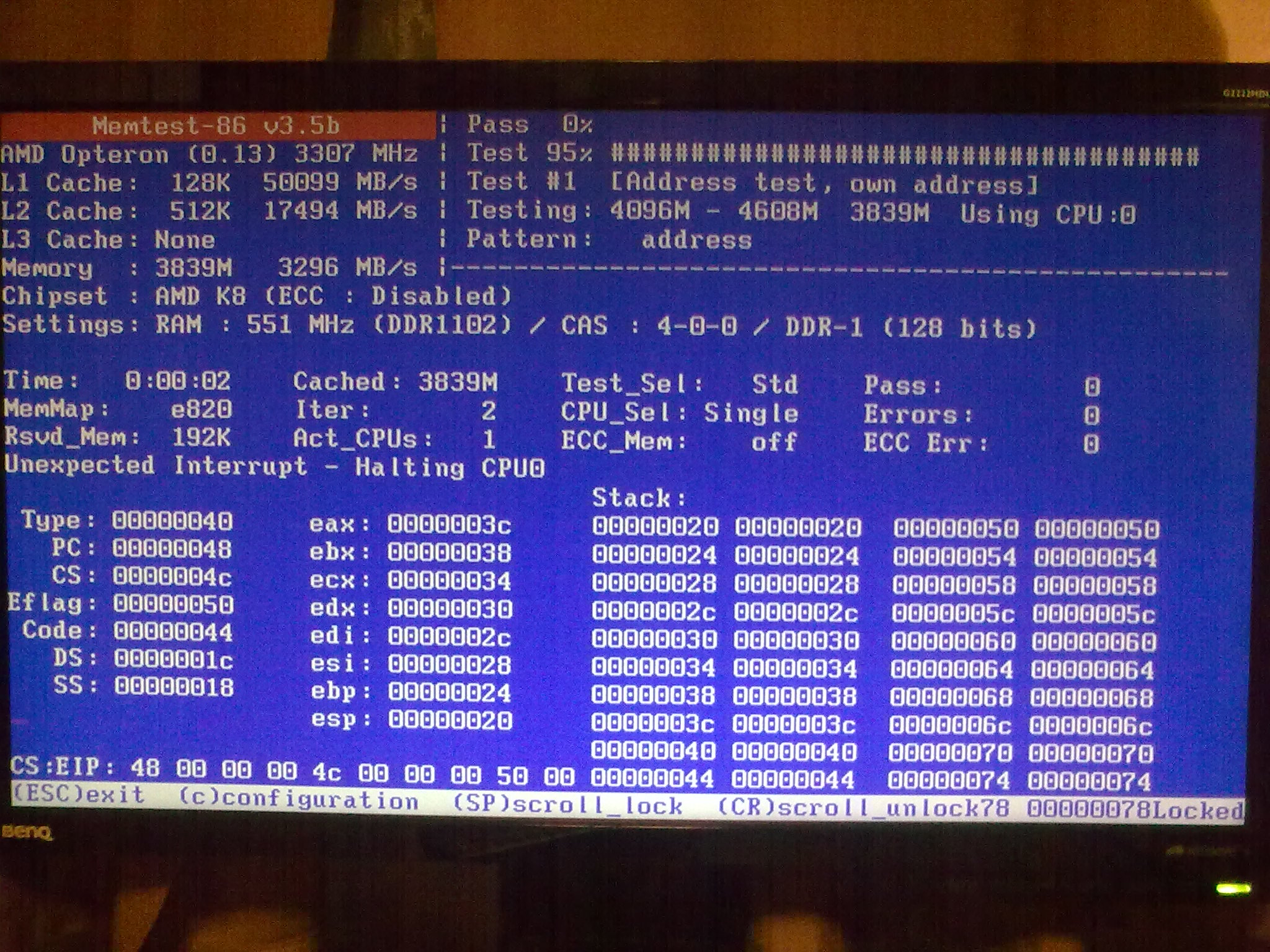

    Zrobiłem test pamięci bo wyczytałem, ze od tego powinienem zacząć ale wyskoczył mi komunikat :
    Win 7 - samoczynne restarty, błąd CRC, ASRock 960GM-GS3, AMD Athlon II X3
    I musiałem uruchomić starszą wersję i oto wyniki:
    nie znam się czy wszystko dobrze czy nie?

    Wykonaj test pamięci za pomocą memtest.
    Jakie/jaki błąd jest wyświetlany?
  • #4 11581636
    samer19
    Posty: 16
    Wykonałem test memtest86 i dałem linkt do zdjecia co tam widać. jak chciałem sprawdzić everestem czujniki to nic nie wyskakuje jakbym nie miał tej opcji w programie.
    Jak się pojawi ten bluescreen to zpisze co tam piszą. Wiem że się coś przeliczało do 100 jak się nie mylę i dobrze pamięta to pisało "Dummping psihical memory"

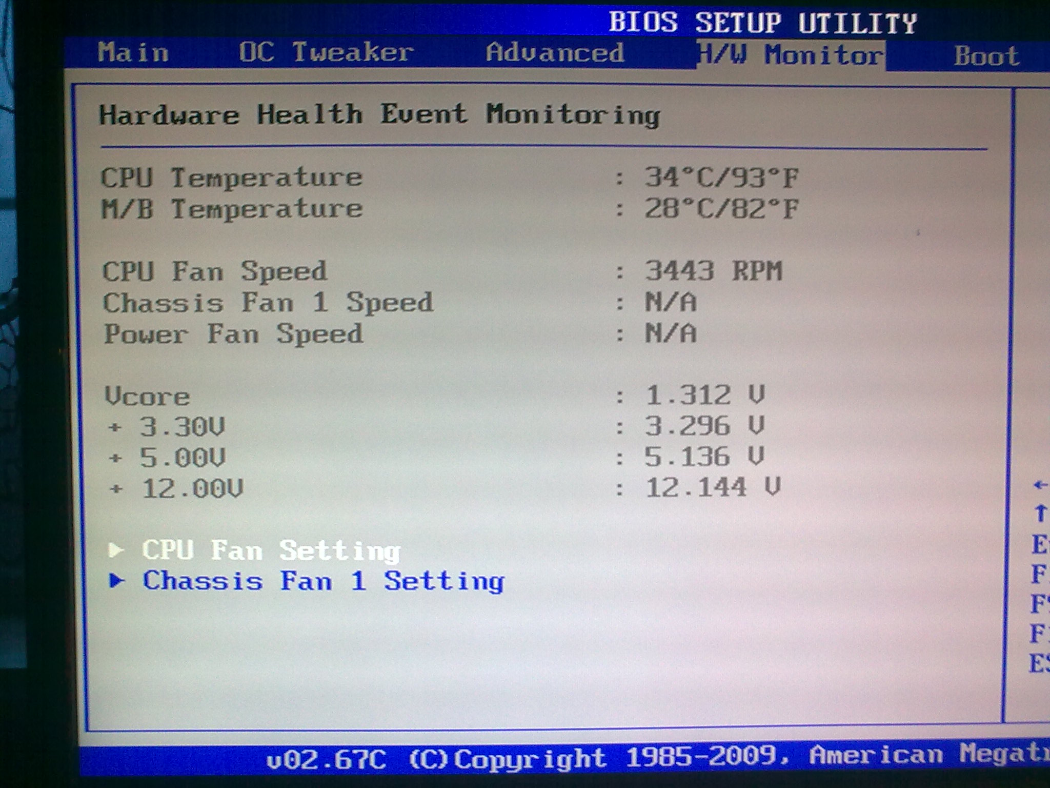

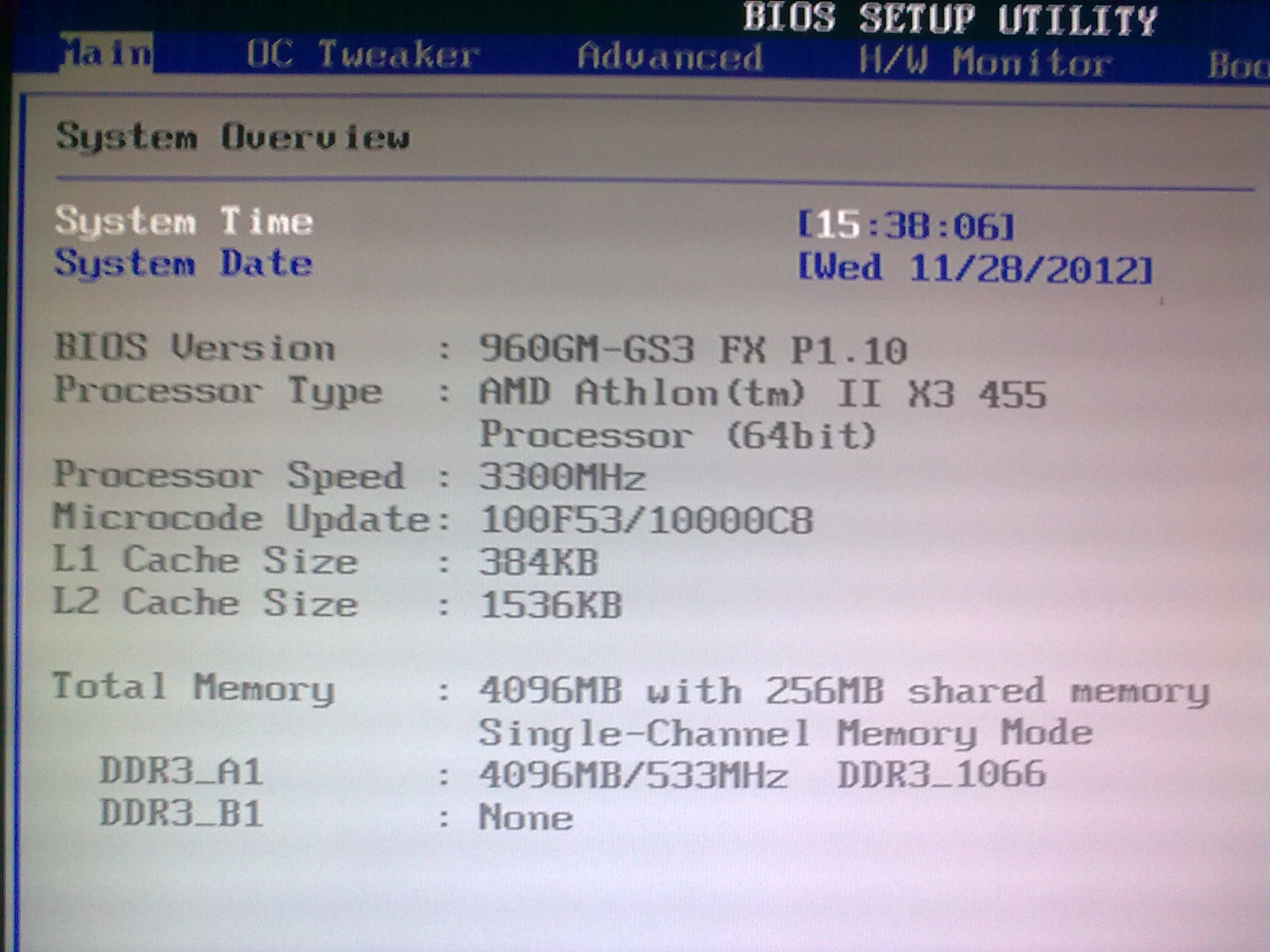

    W biosie nie znalazłem ustawień odnoszących się do restartowania gdy dojdzie do jakiejś temperatury. Za to po restarcie wszedłem w bios i oto zdjęcia:

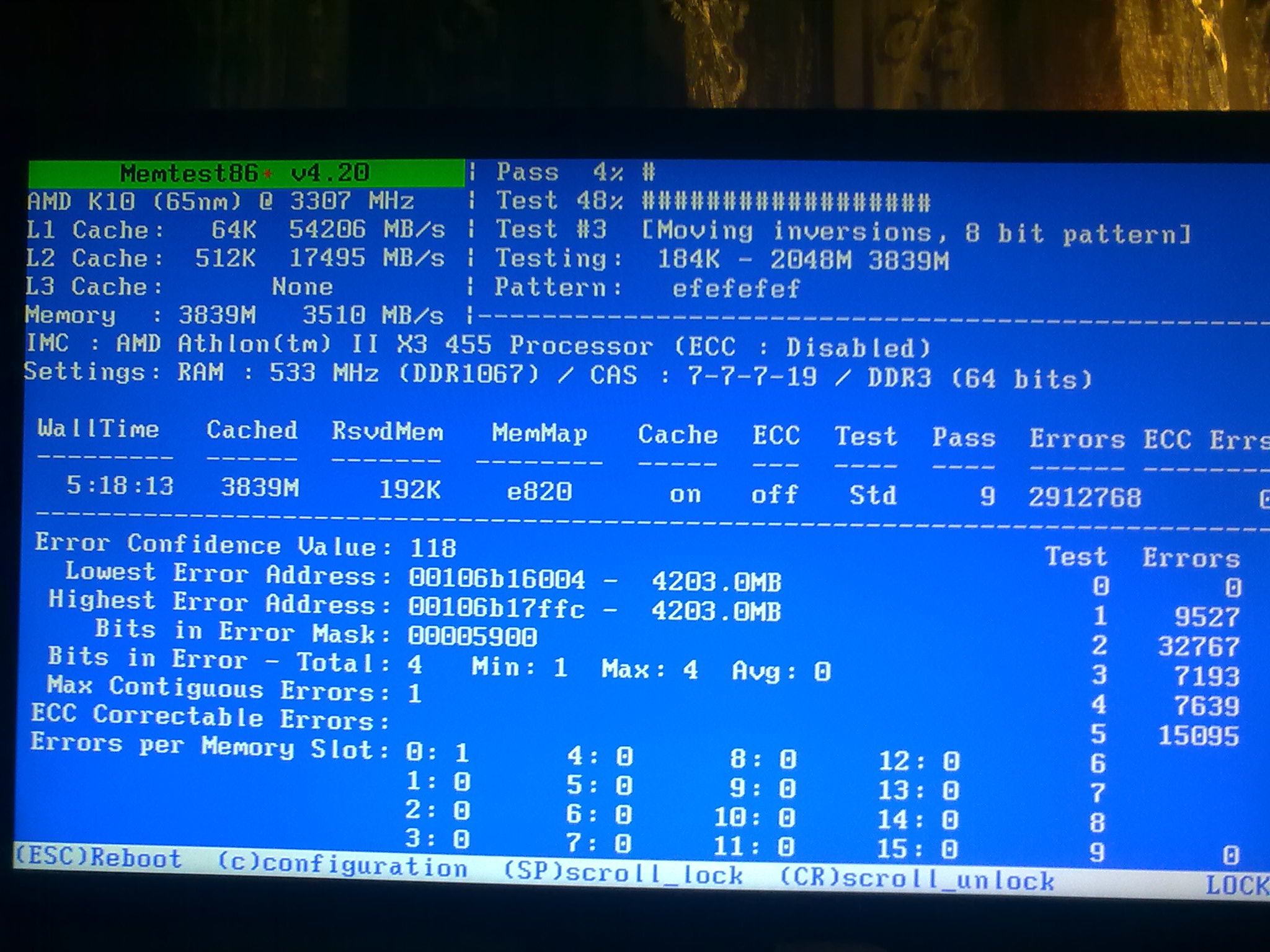

    Wykonaj test pamięci bo wcześniej go nie wykonałeś!
    Ściągnij stąd:
    http://www.memtest.org/#downiso
    Rozpakuj, nagraj obraz na płytę i uruchom z niej komputer. Możesz także ściągnąć wersję na pendrive. (dwa przejścia programu tj. 2xPASS).

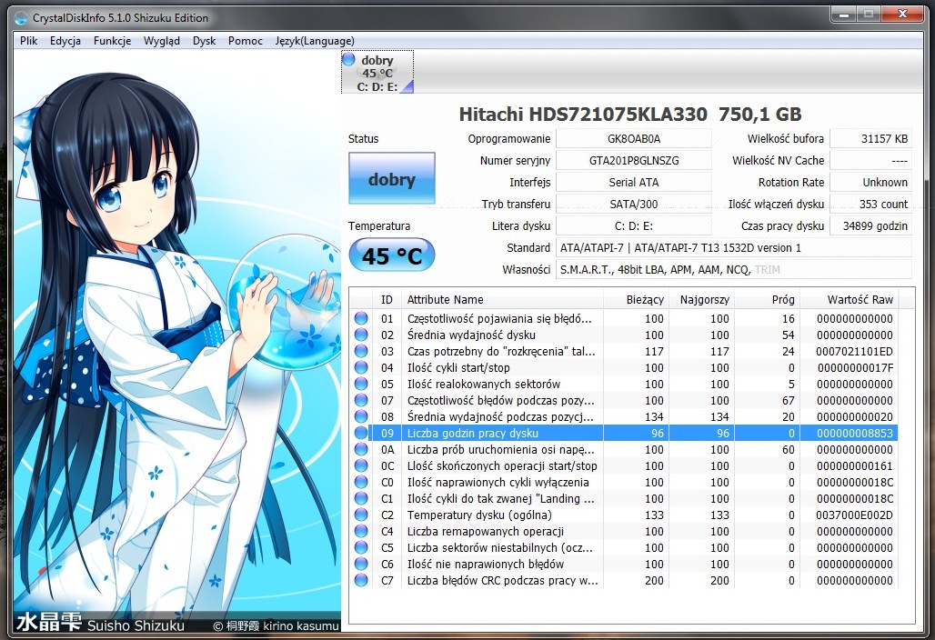

    Screen z CrystalDiskInfo.

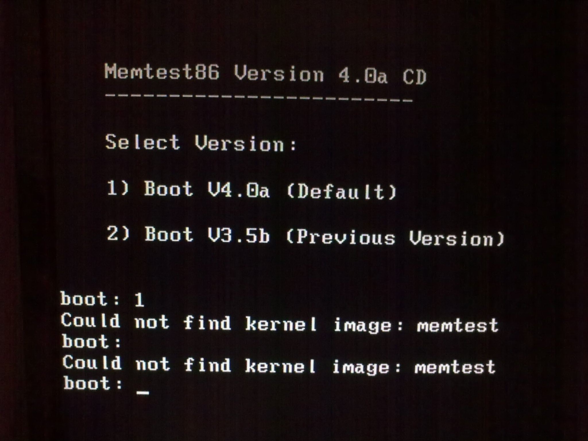

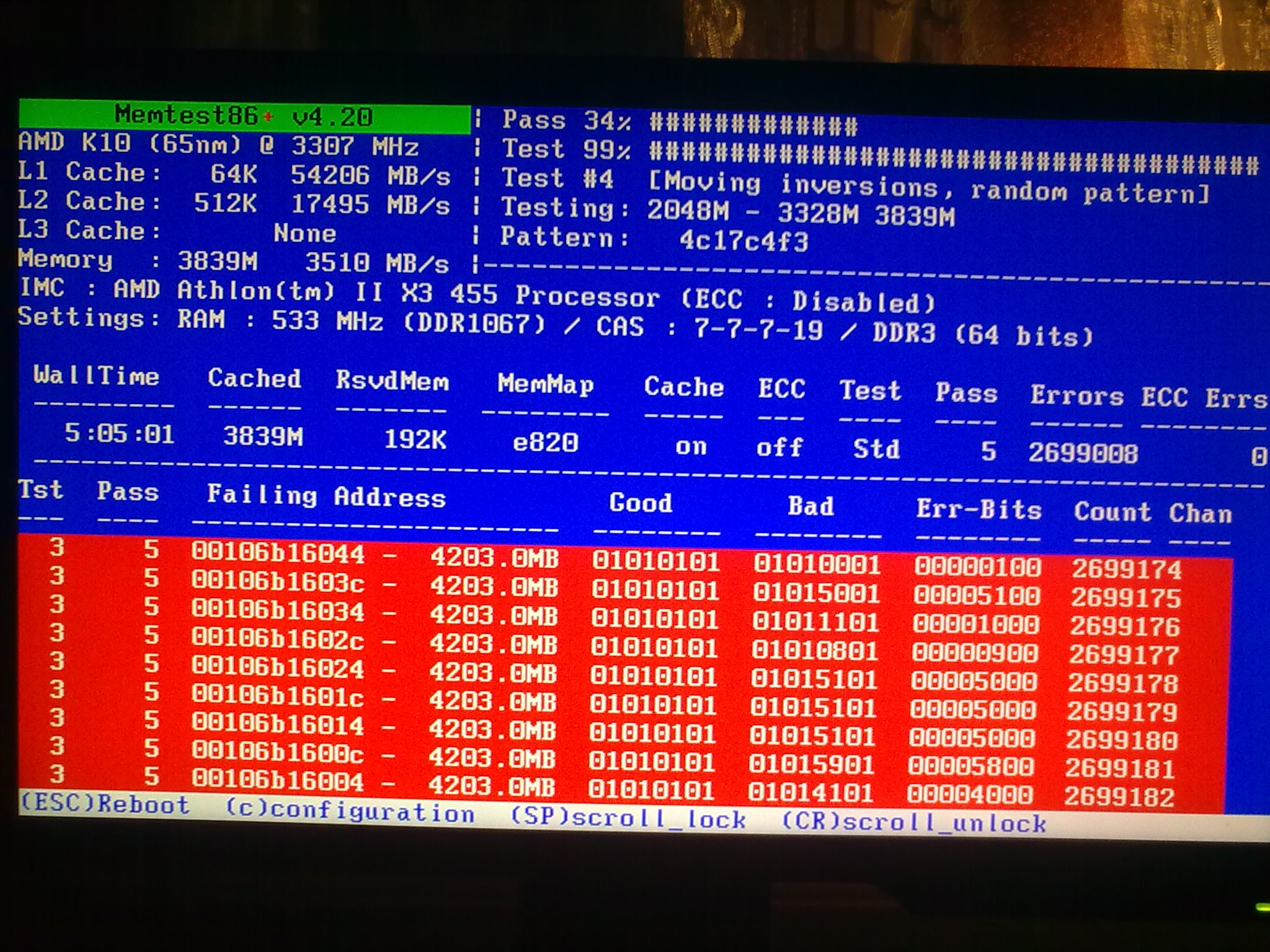

    Kurcze, rzeczywiście za pierwszym razem wcale mi nie zrobiło testu pamięci. nie wiem czemu stało i nic się nie działo. Tym razem wersja 4.20 z płyty działała dobrze. Problem w tym, że ten test trwał bardzo długo i po 5h pominąłem reszte obliczeń i przerwałem. Oto zdjęcie po 5 godzinach :
    i jeszcze jedno
    Nie wiem ale pewnie Ram jest uszkodzony. Pytanie tylko, czy on jest przyczyną wszystkich problemów? I jak jest na gwarancji, czy będzie to podlegało wymianie?
    A oto zrzut ekranu po sprawdzeniu dysku:
    Proszę o pomoc w rozszyfrowaniu tych zdjęc bo ja się nie znam, czy wszystko jest dobrze czy coś jest nie tak...

    Są błedy podczas testu pamięci.

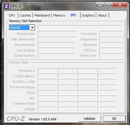

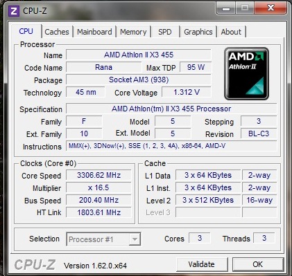

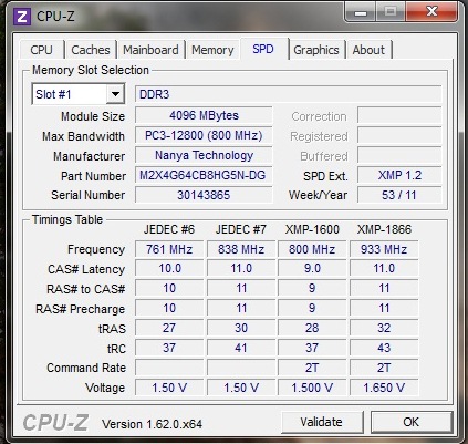

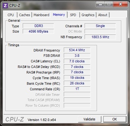

    Daj screen'y z programu CPU-Z -> zakładka Memory oraz SPD (dla tej zakładki każdy zajęty slot).
  • #17 11595186
    samer19
    Posty: 16
    Oto zdjęcia:
    Win 7 - samoczynne restarty, błąd CRC, ASRock 960GM-GS3, AMD Athlon II X3 Win 7 - samoczynne restarty, błąd CRC, ASRock 960GM-GS3, AMD Athlon II X3 Win 7 - samoczynne restarty, błąd CRC, ASRock 960GM-GS3, AMD Athlon II X3
    A w załączniku spakowany katalog minidump

    Ustaw w biosie timingi pamięci na 9:9:9:27:37
